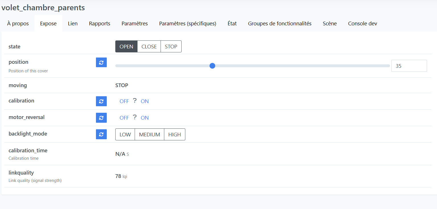

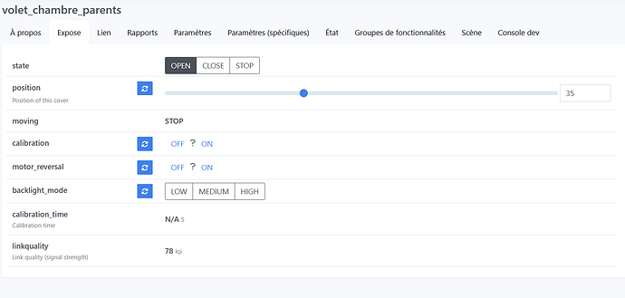

tu as les infos de calibration ici : https://www.zigbee2mqtt.io/devices/TS130F.html#tuya-ts130f
ensuite tu le retrouve dans Z2MQTT sur HA :
Tu vois que tu peux choisir le pourcentage d’ouverture (dans ma capture d’écran, le volet est ouvert à 35%). Moi J’ai créé des scenes avec le pourcentage d’ouvertures qui me convenait (fermeture partielle des volets) pour mes automatismes.
En espérant que cela t’éclaire.
