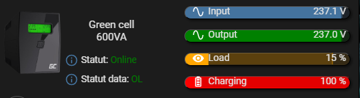

mes quatre prises Nous, c’est pareil. Comme mes prises LiDL. De même pour mon onduleur :
Aucun soucis à se faire.

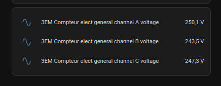

Il me semble que contractuellement, ENEDIS annonce fournir une tension nominale de 230V avec une variation possible de + ou – 10%.
J’ai des tensions souvent au dessus de 245V
Aujourd’hui, chez moi, c’est plein soleil.
Et dans ce cas de figure, avec les installations photovoltaïques du voisinage qui réinjectent dans le réseau, les tensions montent.
Tension
Cela ne doit pas être très bon pour tout mes appareils électriques, mais jusqu’ici, je n’ai pas constaté de problème.
