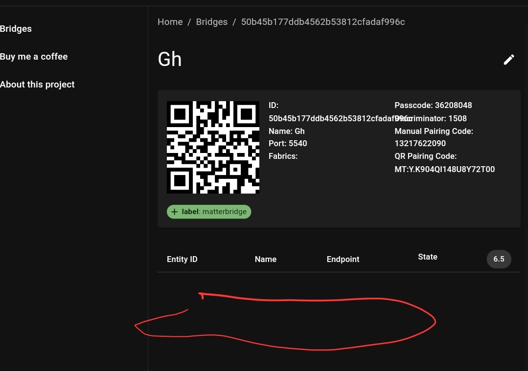

J ai essayé sans les _ pas de différence, je me demande si le plugin arrive à récupérer les entités de HA? Car j ai toujours aucune entités exposées Cf. Capture
Faut il faire qq chose niveau HA? J ai rien vu sur la page de doc du repo git .
Non, rien à faire de plus dans HA.
Moi j’ai exposé mes volets via un label, et ça fonctionne nickel.
Hello, mon problème est résolu, concernant la configuration du Json il n y a effectivement rien à faire, lorsque l on déclare un nouveau bridge on doit voir s afficher dans la liste (cercle de la capture) les entités vues de HA. Dans le json on peut alors exlure si besoin certaines…
Nb: j ai résolu mon problème en effacant mon container Docker, je suis reparti d une nouvelle image, bref une nouvelle configuration…et là la magie opère. Scan du QR MATTER et mon GH peut maintenant interagir…

Pour les labels il faut mettre l’identifiant du label et pas le nom. Si il y a des majuscule ou caractères spéciaux, les deux sont différents
Pour matcher, dans HA dev tools / Template / et entrer {{ labels() }}
