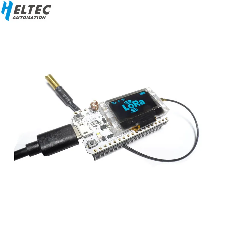

1technophile:
HELTEC LORA 32 V2/V2.1
Merci. Quel modele sur Amazon.fr ? ou Ali?
Nous l’avons testé avec la V2 et V2.1 de la Heltec LORA 32 433Mhz
Advanced LoRa spread spectrum communication technology, super long distance, super anti-interference, ultra-low power consumption
La V1 et la V3 n’ont pas été testés.
Elle est disponible sur Aliexpress, en V2 (Lien affilié):
Sur Amazon (la version de la carte n’étant pas précisé difficile de garantir la compatibilité):
Si des personnes ont une Heltec ESP32 LORA V1 ou V3 ou d’autres LORA ESP32 je suis intéressé par leur retours.

J’essaie de comprendre…
C’est du LORA ou du RF433? Je croyais que LORA était quelque chose de complètement différent…
Bonne question, le module utilisé SX127X par ces cartes peut faire du LORA et du OOK, OOK est l’un des protocoles utilisé par les capteurs 433mhz non LORA.
Donc c’est le choix du firmware qui va determiné si tu fais du LORA ou du OOK, si tu choisis heltec-rtl_433 ou lilygo-rtl_433 tu feras du 433mhz OOK, si tu choisis heltec-wifi-lora32-868 tu feras du LORA.
A noter que la frequence supporté est liée à la carte, tu ne peux pas faire du 433mhz avec une carte 868mhz ou vice versa.
En esperant que ça eclaire la différence.
