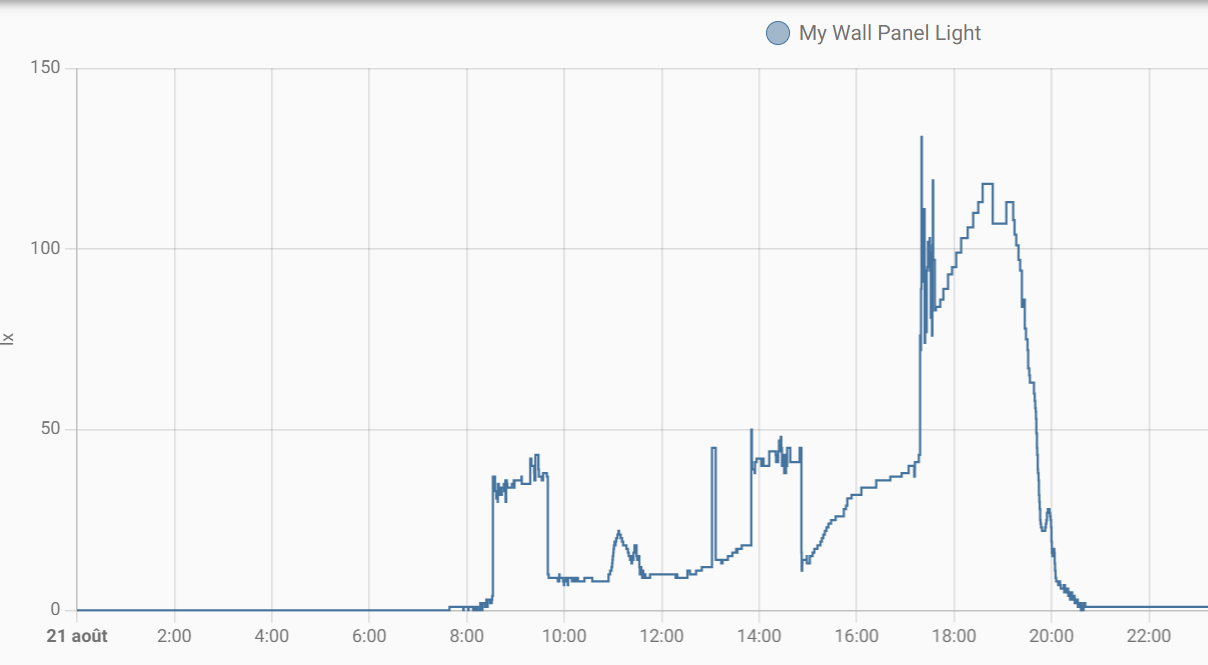

concernant les valeurs de luminosité, j’ai ce genre de courbes:
Ah yes tu as raison pour la luminosité, c’est le seuil de détection; il faudrait donc que je le monte, pas que je le baisse !!
Bon je vais déjà activer la remontée du capteur pour avoir une idée de la courbe, déjà…
