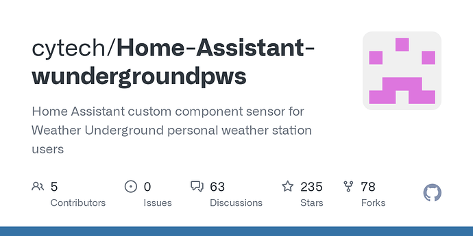

Tu as une intégration custom qui est disponible (je n’ai pas testé)
Par contre, c’est pas la plus simple : installation manuelle (alors que souvent c’est automatique via HACS), donc il va te falloir bien lire la doc
merci a toi, mais je trouve pas le fichier zip zt l’intégration non plus

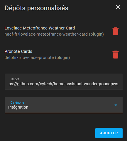

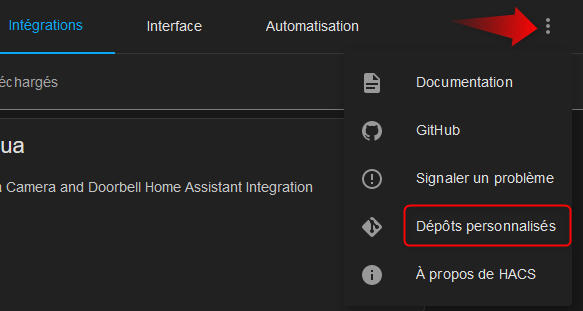

Si tu as HACS d’installer, il y a aussi la manière semi-automatisé:
Tu vas dans « HACS » → « Intégrations »
Tu cliques sur les 3 points, puis « Dépôts personalisés »
Tu mets l’URL du dépôt: https://github.com/cytech/home-assistant-wundergroundpws
Et dans la catégorie, tu choisis « Intégration ».
Et elle sera disponible comme n’importe quelle intégration :
Tu peux la télécharger et la mettre à jour via HACS.

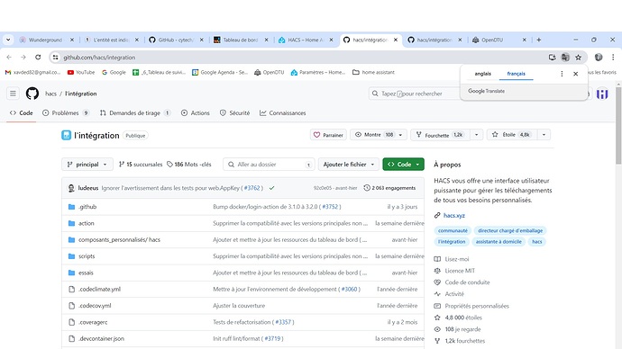

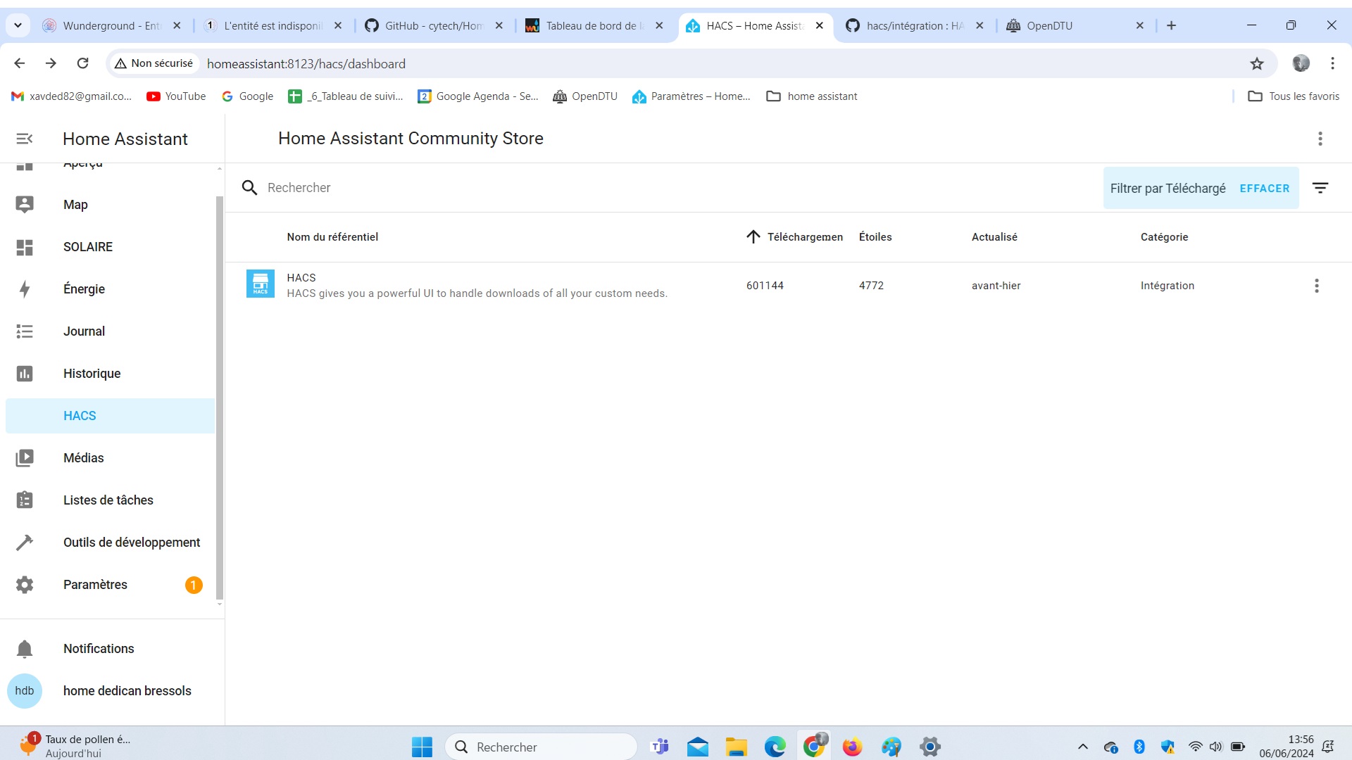

merci j’ai reussi a l’installer, mais apres je trouve pas les truc comme expliqué

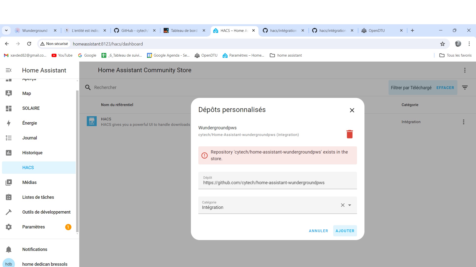

quand je clique sur les 3 point et depot j’arrive la dessus, mais il faut mettre ou le lien donné
As tu déjà installé HACS ( c’est un requis )
une fois HACS installé et disponible, dans ta page web de home assistant tu auras dans la colonne de gauche une nouvelle option nommée HACS,
c’est en accédant a ce module que tu pourra y coller le lien te permettant de rajouter ce nouveau dépôt GIT, aux dépôts proposés par défaut, en cliquant sur les trois point ( en haut a droite de mémoire )
2024-06-06_12h43_45
Je ne peux pas faire mieux :sweat_smile:

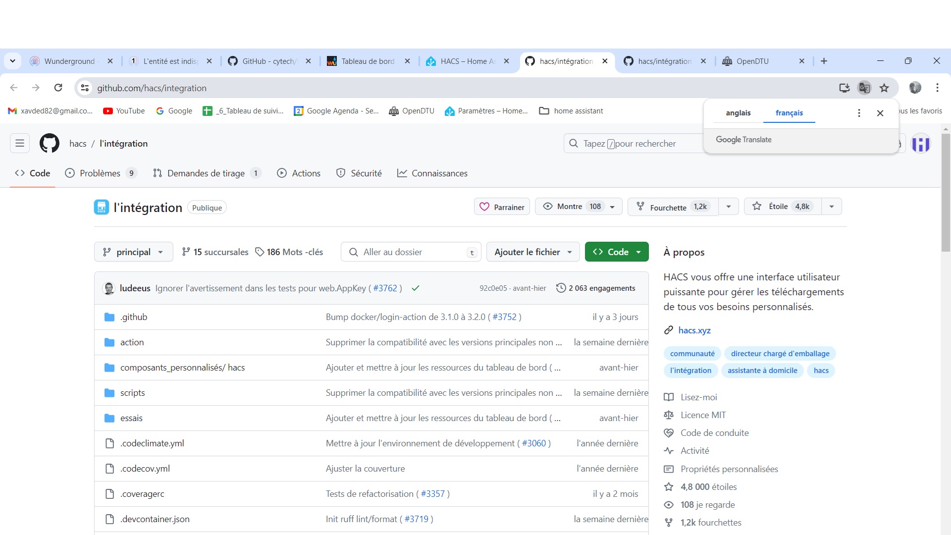

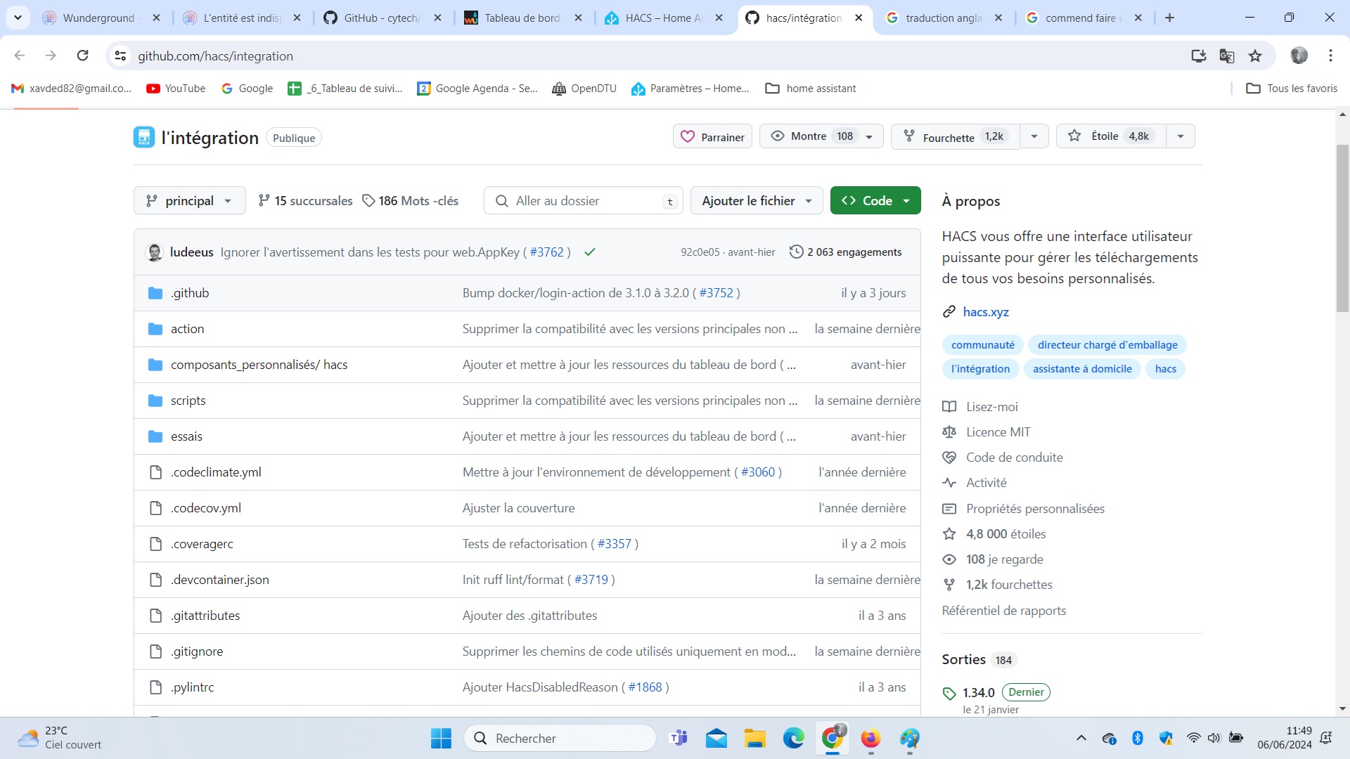

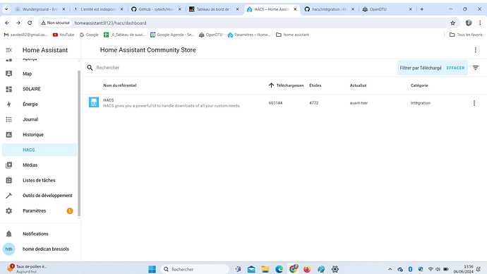

je te remercie de ta patience, mais c’est pas affiché pareil chez moi, quand je clique sur hacs a gauche dans la liste j’attérie sur ca:

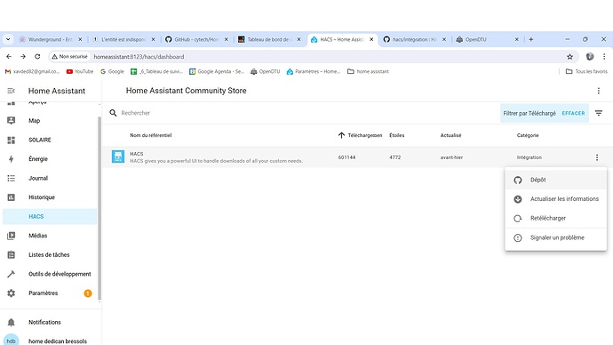

quand je clique sur les 3 point j’ai ca

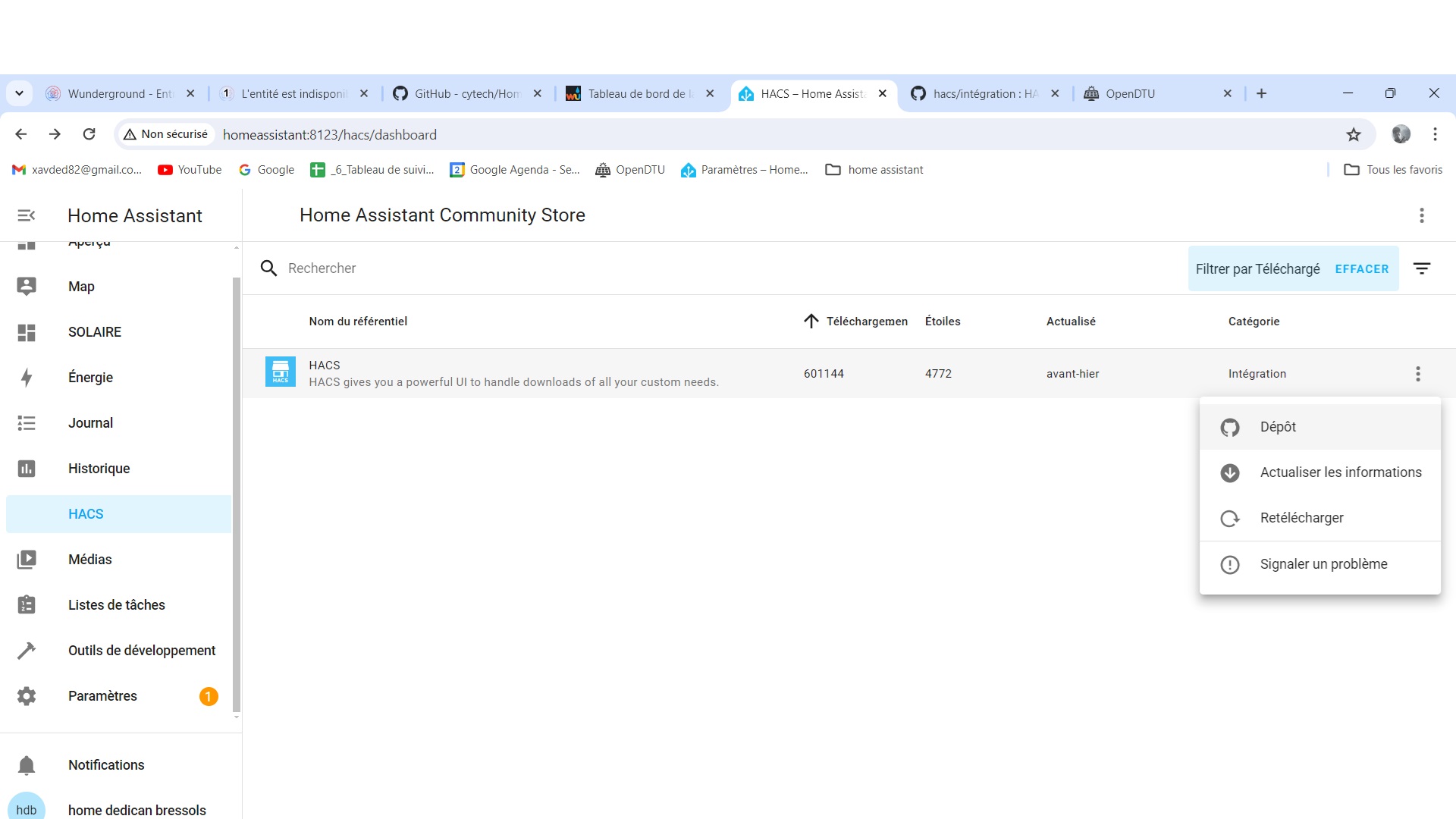

et quand je clique sur dépot ca ;
Les 3 points au dessus, :wink:

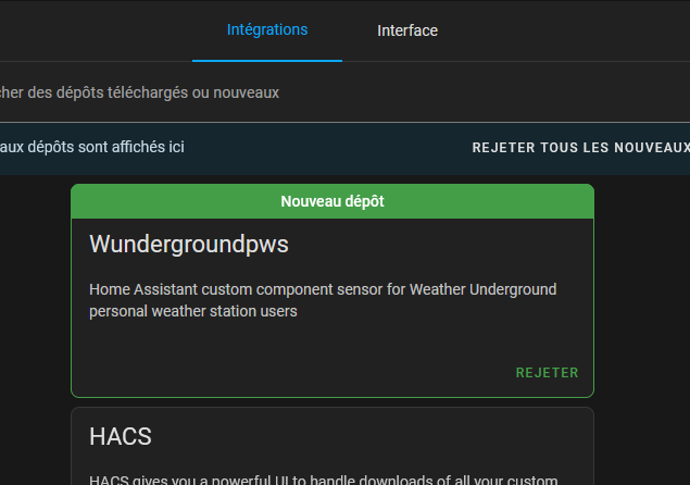

ha oui en effet j’etait pas sur les bon point, bon j’en suis là
Tu peux fermer cette fenêtre. Le dépôt est enregistré.
Maintenant, il faut le télécharger.
