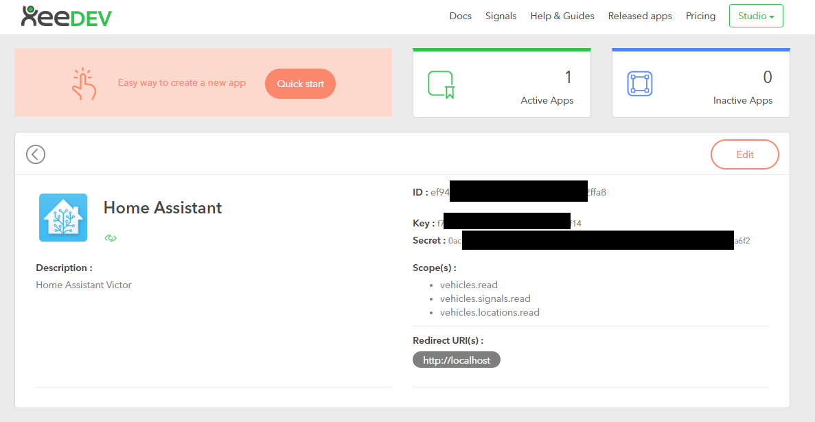

Tu reprends les sensors de là que tu ajoutes de ton coté
# Configure a default setup of Home Assistant (frontend, api, etc)
default_config:
# Uncomment this if you are using SSL/TLS, running in Docker container, etc.
# http:
# base_url: example.duckdns.org:8123
# Text to speech
tts:
- platform: google_translate
group: !include groups.yaml
script: !include scripts.yaml
sensor:
- platform: rest
resource: https://api.xee.com/v4/vehicles/{{ carId }}/status
method: GET
This file has been truncated. show original
Tu edites/corrige les valeurs {{ carId }} {{ accessToken }} {{ nameCar }}
à partir des valeurs issue de l’api https://doc.xee.com/
Tu relances HA
Tu créer la carte comme l’exemple là
GitHub - AzagraMac/XeeHomeAssistant: Show the status of your car with XeeConnect© in HomeAssistant

Le pb c’est que le t’orne change régulièrement et difficile à récupérer. Il y a des appli en py dispo sur des git mais je n’arrive pas facilement à l’installer. Pb instal dépendance python sur ha avec os inegré
MARIO:
le t’orne
Le token !? Si c’est celui de googlemaps c’est normal, si tu te reconnectes ailleurs avec ce compte, le token est renouvelé
