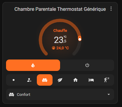

Exemple du simple et smart Thermostat ( piloté par Tuya et Shelly) avec carte vertical-stack...
Et la partie du Yaml dans un fichier template

Et son YAML dans le Dashboard !

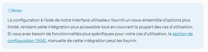

Si tu as créé ton thermostat généric par le UI, tu n’auras pas de configuration en YAML.
Pour avoir la configuration en YAML, faut le faire en YAML.
Configuration YAML
Alternativement, cette intégration peut également être configurée et installée manuellement via YAML. Pour activer l’ intégration, vous devez l’ajouter à votreconfiguration.yaml fichier. Après avoir modifié leconfiguration.yaml fichier, redémarrez Home Assistant pour appliquer les modifications.

C’écrit dans la documentation !
Mais je m’aperçois qu’ily a eu des modifs, pas mal quand même !
