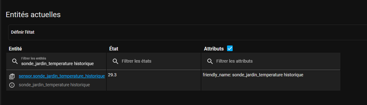

EDIT : ça marche
- platform: influxdb
  api_version: 2
  token: !secret influxdb_token_out
  bucket: !secret influxdb_bucket_out
  organization: !secret influxdb_org
  host: !secret influxdb_ip
  ssl: false
  verify_ssl: false
  port: !secret influxdb_port
  queries_flux:
    - group_function: first
      name: "sonde_jardin_temperature historique"
      query: >
        filter(fn: (r) => r["entity_id"] == "sonde_jardin_temperature")
      range_start: "-365d"

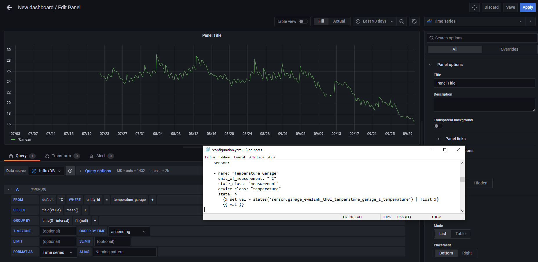

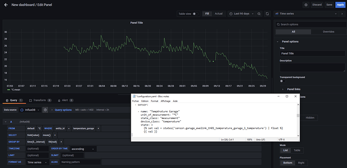

Je suis vraiment en galère avec cette histoire de token. J’essai de connecter grafana à influxdb, tous installé sur haos, mais je n’arrive pas à trouver comment le générer. Quelqu’un peu m’aider ?
