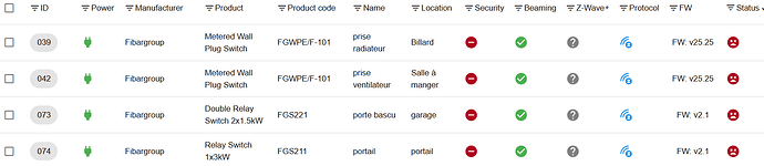

hier soir, quelques-un des modules ont été déclarés mort,
2 prise fibaro , 1 module qubino.
d’habitude tout revient après un rédémarrage mais là rien, impossible.
j’ai géré zu mieux façon brute, ou manuel.
ce matin ce sont tous les modules des volets qui sont mort, et quelques prises supplémentaires.
j’ai pu exclure et ré-inclure 2 prise, mais mortes encore dans la journée
et pour les volets, rien à faire, ceux que j’ai touché ne veulent plus s’inclure, et les autres apparaissent ou meurent selon leur bon vouloir…..

Tu utilises l’installation de base donc (pourtant tes screen font penser a zwave js ui).

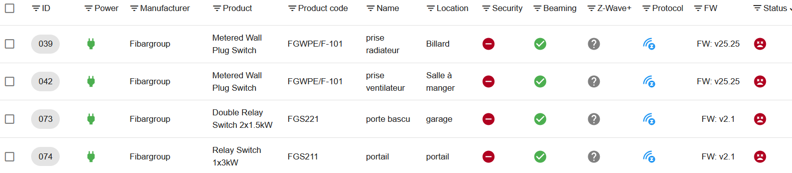

Quand tu ping tes appareils ils reviennent ?
sur les actifs oui
sur les morts rien
je suis en train d’installer pour mettre à jour la clef…
je penses que ma clef est KO
car j’ai apporté une prise a proximité, et elle est remonté de suite dans le tableau, je l’ai remise à sa place est KO
oui je suis en zwave js UI

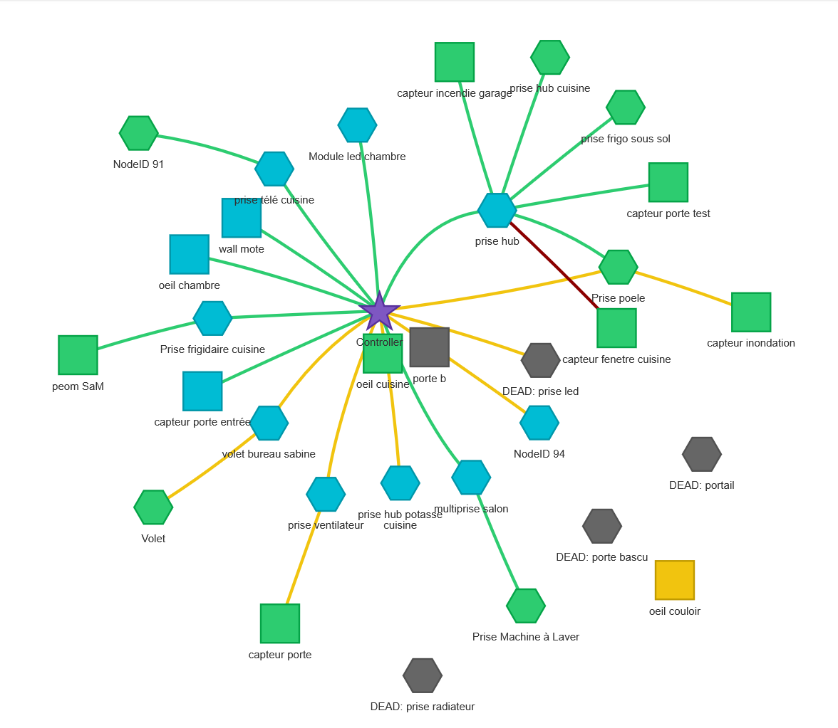

Ok donc si ta clef était ok ça ne marcherait pas du tout. Tu as pas les logs dans zwave js ui directement (le log avec l’insecte).Regarde ce qui se passe mais ça ressemble a un problème de portée/routage. Tu n’as rien rajouter ? Changer de place. Tu peux faire un screen de ta carte reseau ?
non rien de changé dans la maison
et rien dans les logs
mais comment la portée peut avoir changé

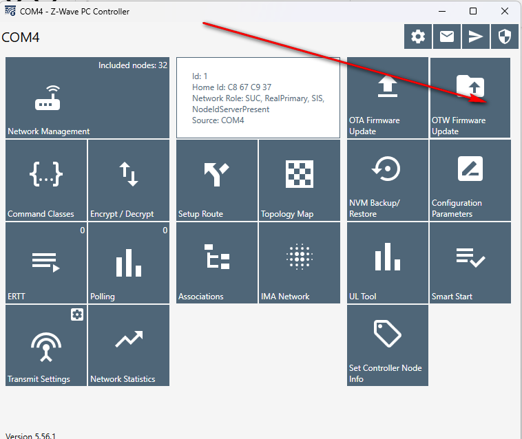

non pas du firmware mais de comment procéder à l’installation via le logiciel silicon, un pas à pas…
Tu as tout a la fin du lien que je t’ai donné plus haut. Tu traduit via google traduction si besoin mais les screen sont relativement clairs.

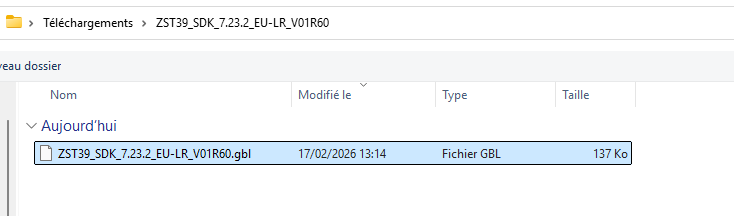

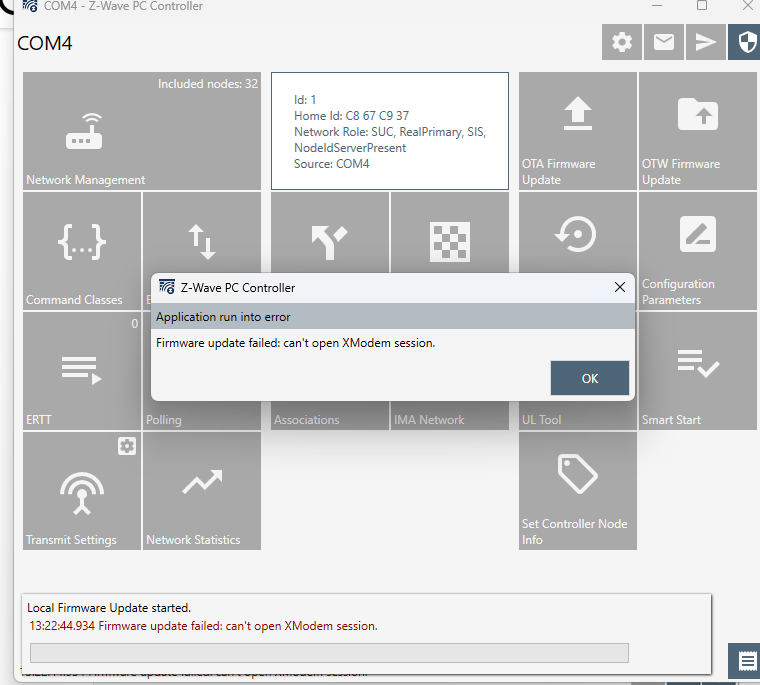

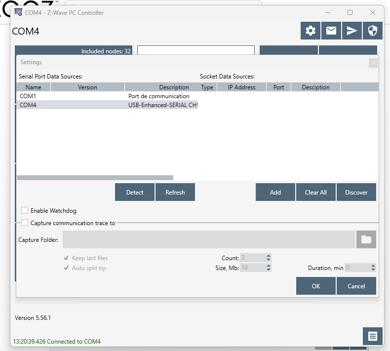

message d’erreur pour monter le firmware
Échec de la mise à jour du firmware, impossible d’ouvrir la session Xmoden
il voit bien la clef
je clique bien
j’ai bien le fichier
et voilà le résultat
