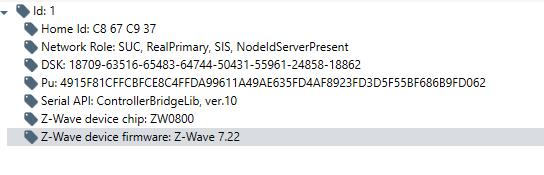

et maintenant j’ai un beau message Le contrôleur Z-Wave requis est introuvable.
version de la clef
As tu essayé de débrancher la clef de ton pc, attendre 30s et recommencer l’opération ?
Tu es sûr d’avoir choisi le bon port ? Il semble que c’est un problème de bootloader. As tu essayé de joindre le support zooz, ils sont très réactif.

clef mise à jour !
après redémarrage rien n’y fait
je ne sais plus quoi faire
