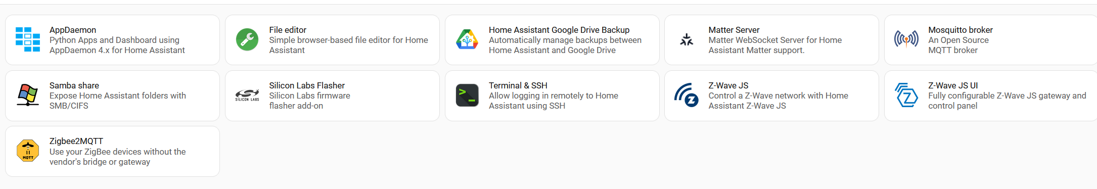

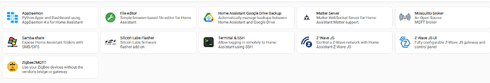

Tu peux faire une capture de ta page apps (anciennement addon) ?
En effet tu as zwave js et zwave js ui il n’en faut qu’un des deux.
Tu dois en supprimer un, zwave js serais le mieux l ui peut être intéressante pour du debug.

Déjà regarde dans la partie app si tu n’as que zwave js ui. Ensuite va sur la page de l’addon et note l’hote.
Ensuite vas dans ton intégration, et reconfigure là. Décocher la case en premier et met l’hôte de zwave js ui dans l’adresse
j’ai bien zwave js ui seul
mais après je ne comprends pas désolée

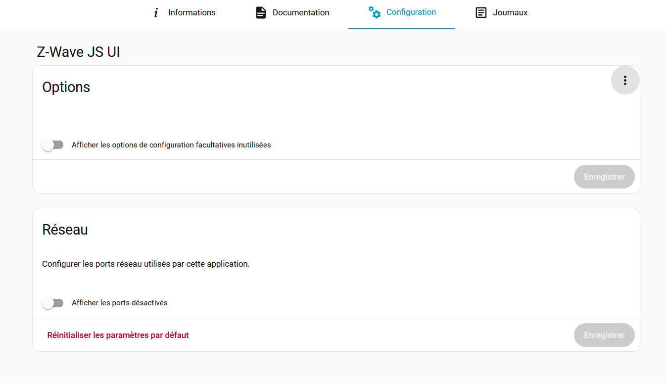

si c’est dans app
j’ai ça
C’est dans informations tu as une ligne hote.

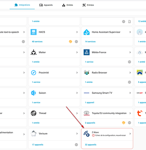

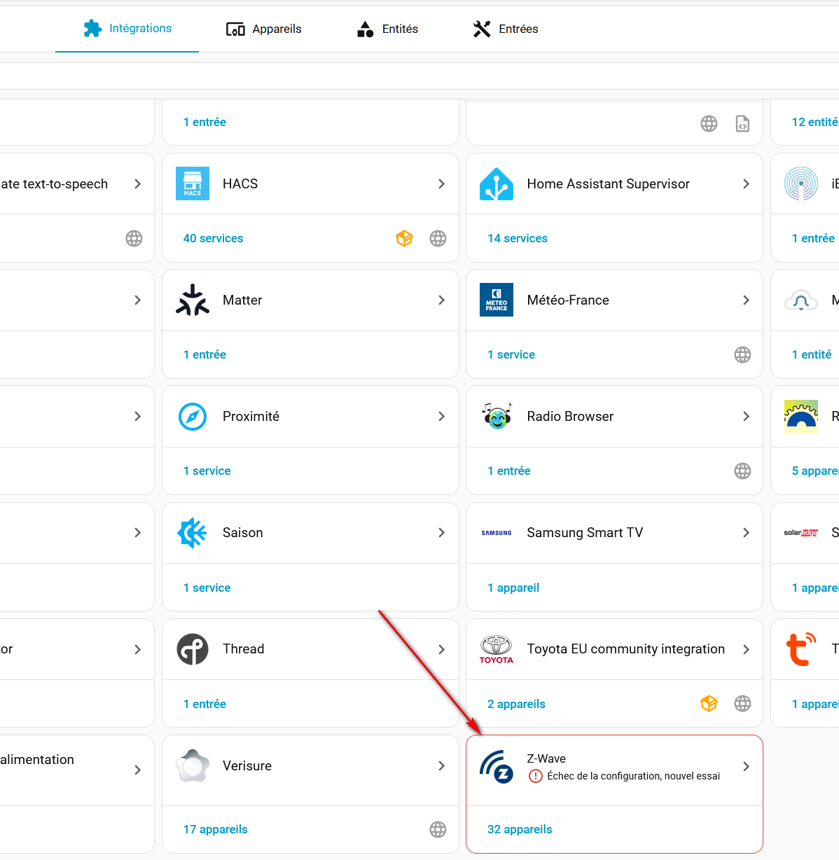

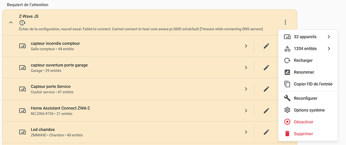

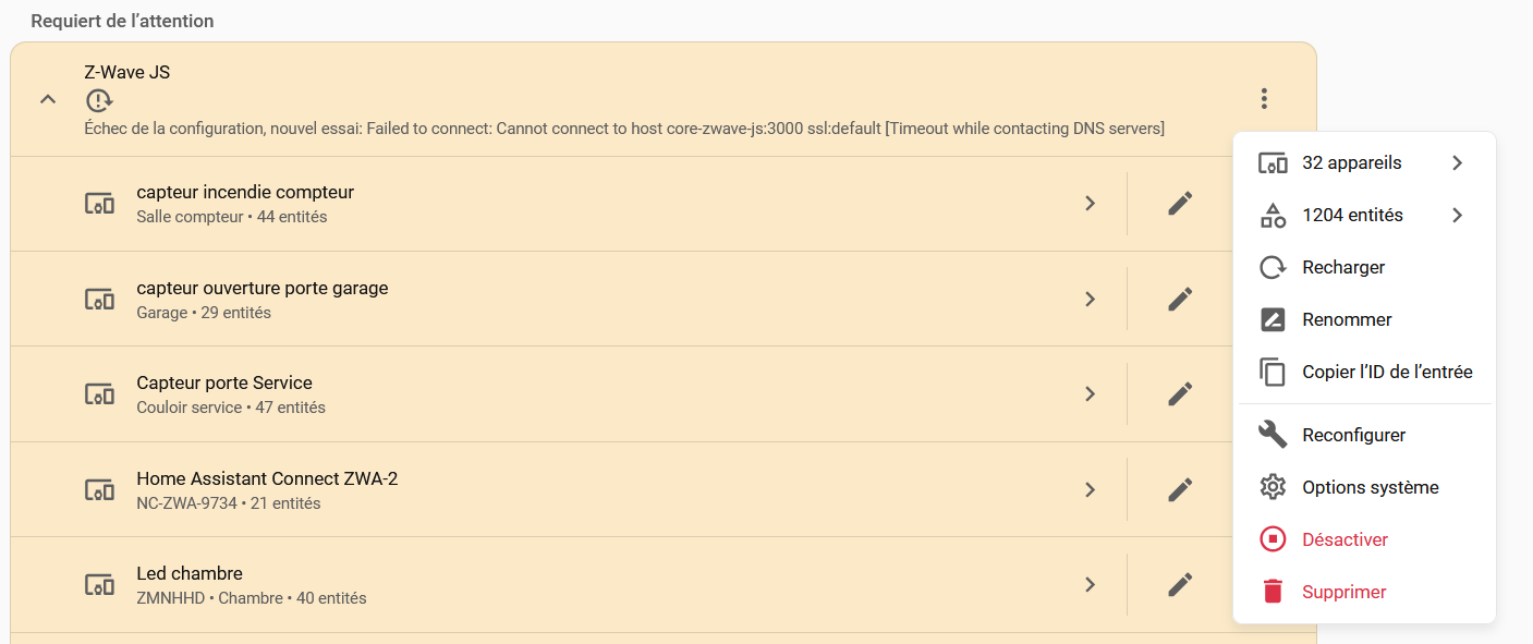

mais dans intégration j’ai
je clique sur zwave ?
et après ?
Oui et après reconfigurer. Surtout décocher la case de la première fenêtre.
