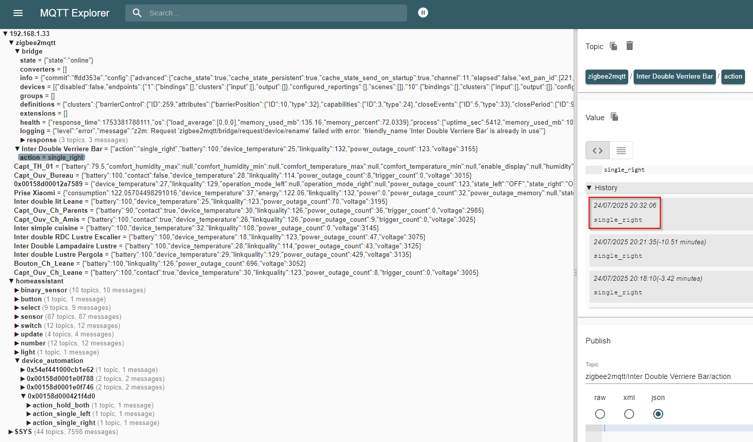

Mais depuis, je vois bien que les messages sont postés, par exemple quand je presse un interrupteur :

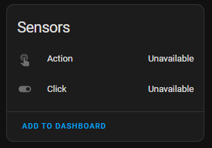

Mais il ne se passe rien côté HA :

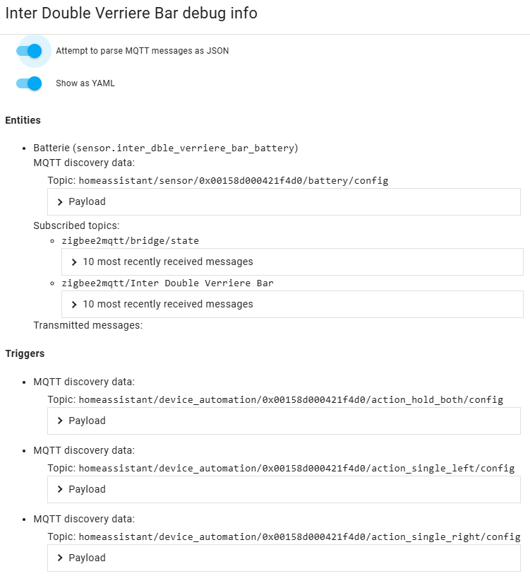

Ce que je ne comprends pas c’est cette histoire de double « canal », quand je clique sur mon interrupteur, c’est publié sur le canal zigbee2mqtt mais dans HA on dirait qu’il attend des messages sur le canal homeassistant :

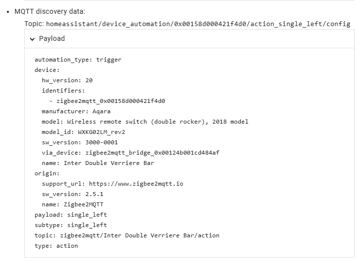

Mais pour autant, dans le payload du bouton droit, j’ai bien la référence au canal zigbee2mqtt :
Y a des trucs à faire lors d’un changement de clé Zigbee ?

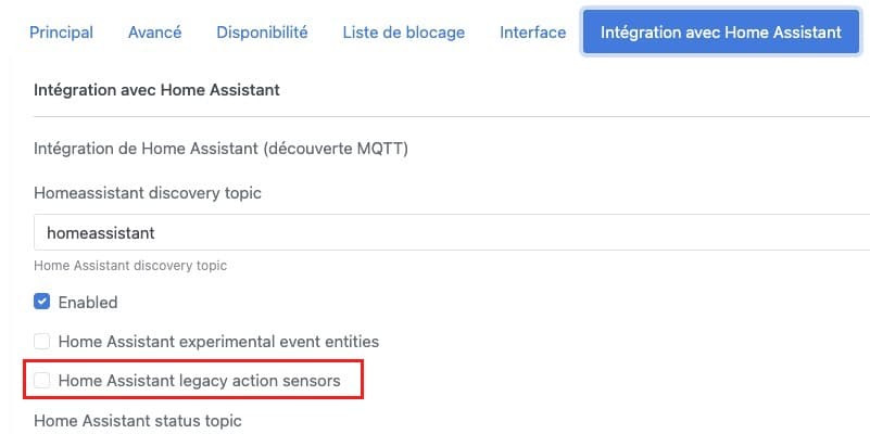

le plus simple est de passer sur la méthode trigger MQTT:
l’activation de home assistant legacy action sensors, sera supprimer dans le futur.

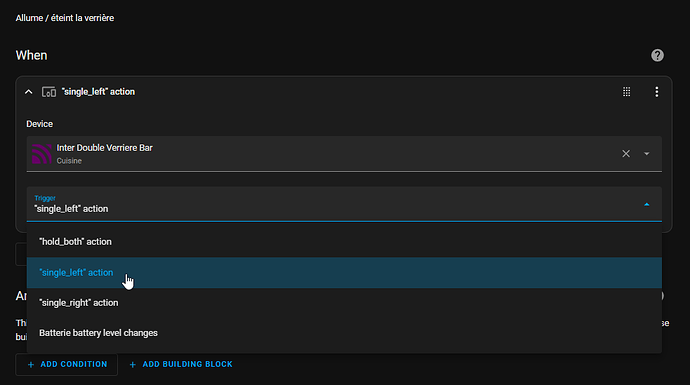

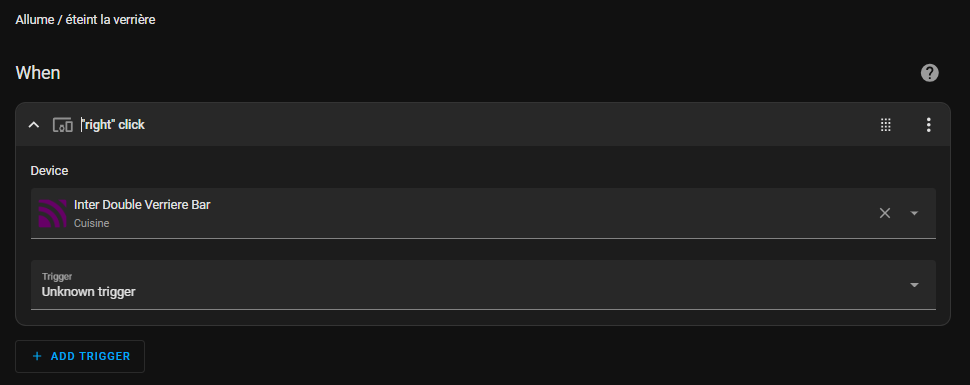

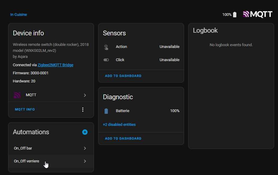

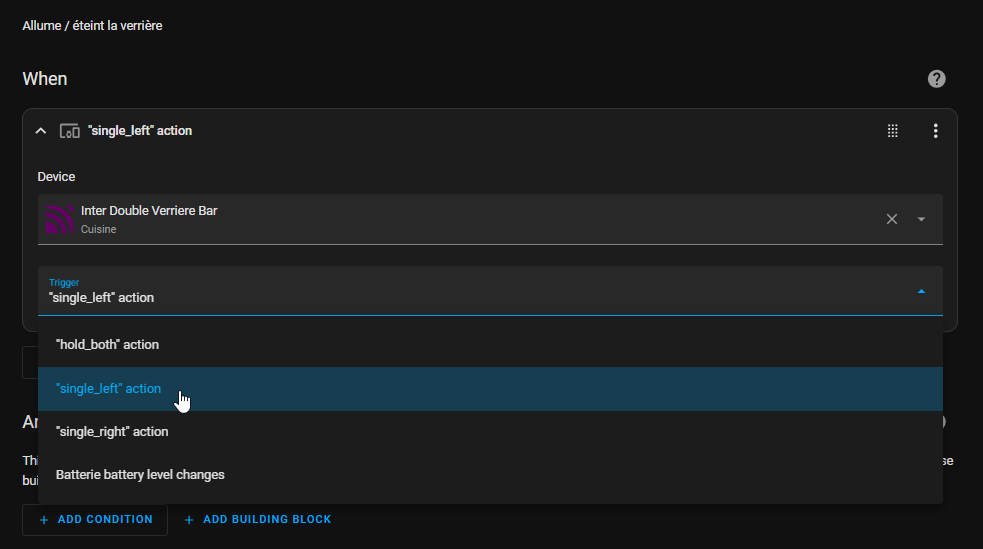

Merci à vous deux, c’est super simple de corriger mon problème, je vais sur mon interrupteur et je clique sur l’automatisation fautive :
Là, mon trigger est vide :
donc j’ai juste à choisir le bon et et sauvegarder :

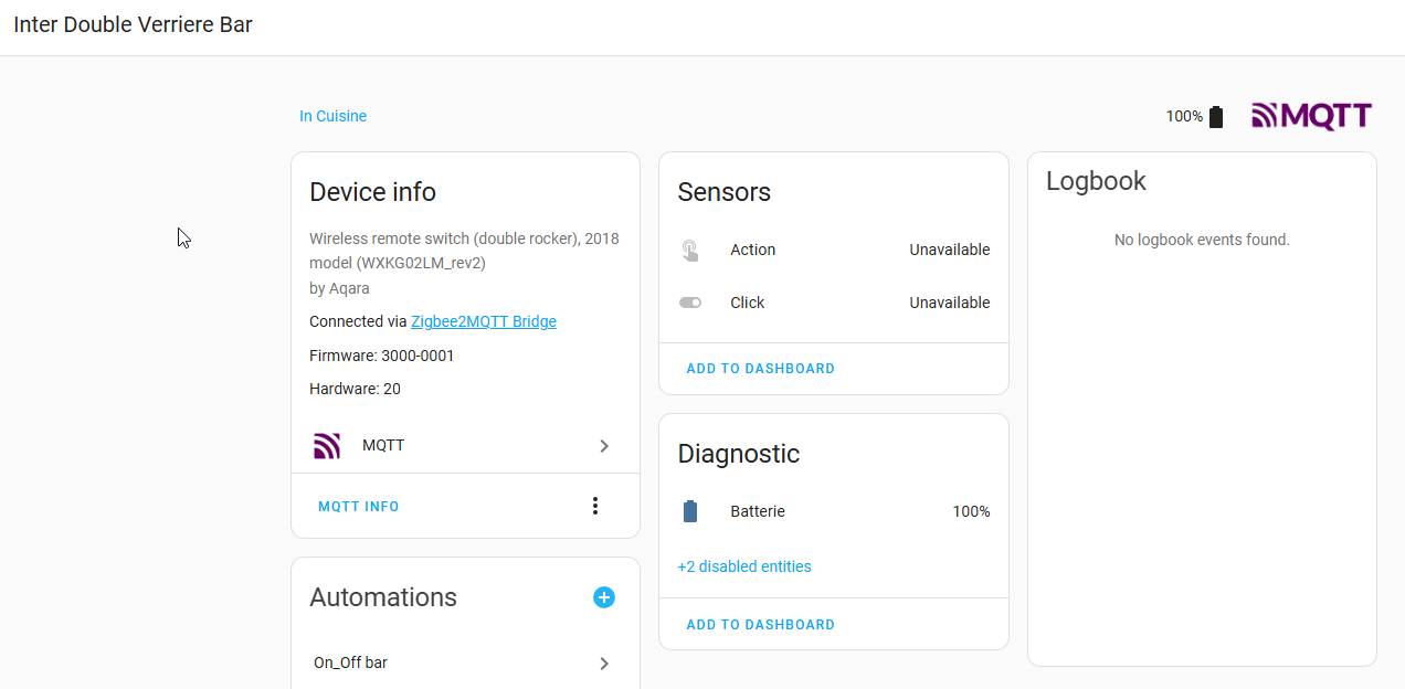

Par contre, la partie Sensor est toujours à Unknown, je suppose que ça va rester comme ça :
Oui, ces entités ne servent plus a rien . Étonnant que tu les es encore.
  • All click sensors have been removed (homeassistant.legacy_triggers setting). This means all sensor.*_click entities are removed. Use the MQTT device trigger instead.
  • All action sensors are now disabled by default (sensor.*_action entities). It’s recommended to use the MQTT device trigger instead. In case you really need the action sensors, add the following to your configuration.yaml.
