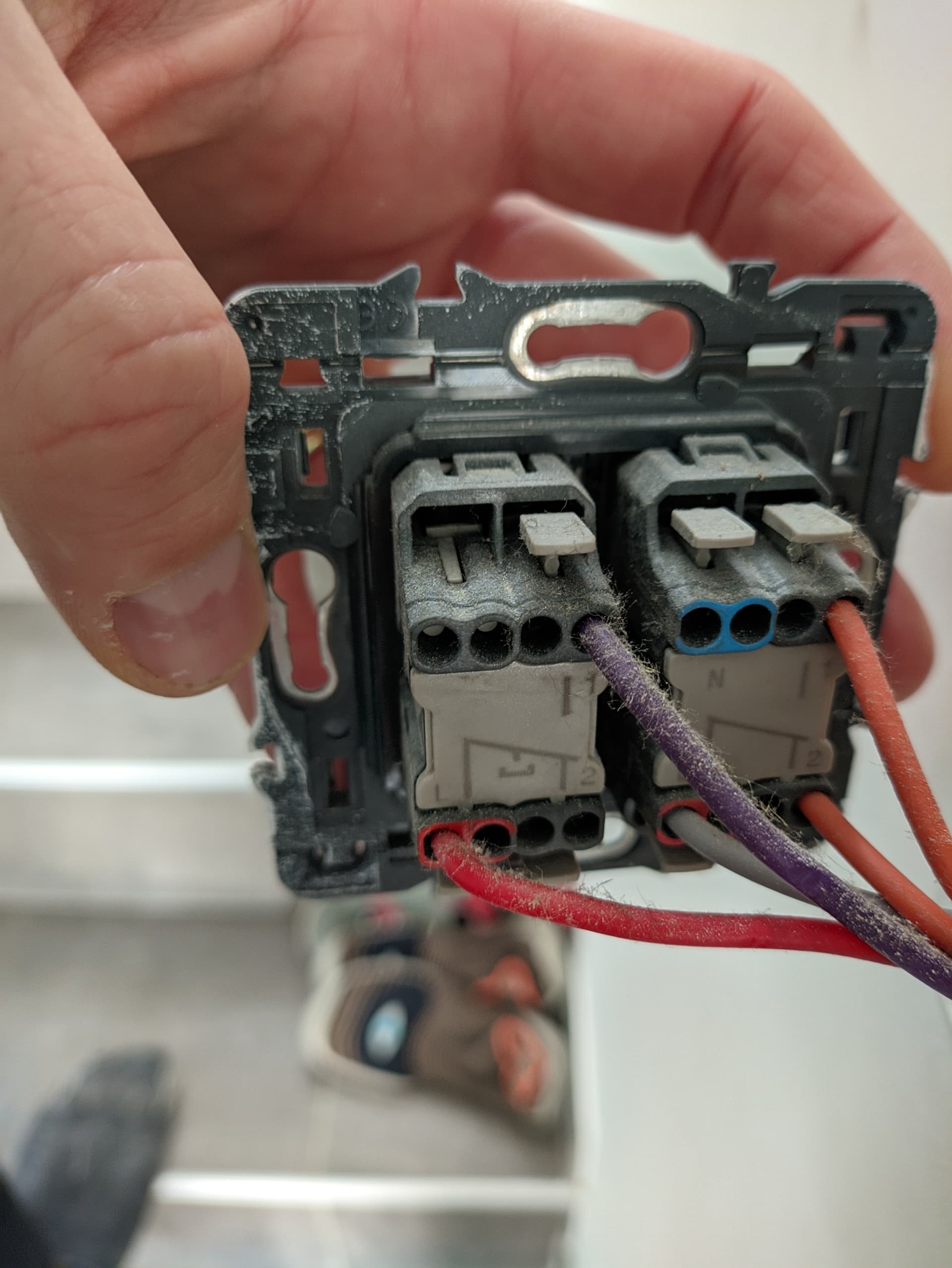

j’ai un ZBMini L2 et un va-et-vient.
J’ai lu pas mal de sujet sur les va-et vient et le ZBMini … Je suis sensé avoir mon « L » et 2 navettes (« 1 » & « 2 »)… Et lorsque je démonte mon va-et-vient, sur celui de gauche, je n’ai que « L » et « 1 »:
Du coup, je suis un peu perdu pour faire mon câblage. J’ai fait pleins d’essais et au mieux, je contrôle domotiquement, mais je dois ensuite faire 2 clics sur l’interrupteur pour éteindre.

et tu as bien deux va et vient différents sur cet interrupteur ?
J’ai 2 interrupteurs qui contrôlent cette lumière… Ça peut être autre chose qu’un va-et-vien ?
Je vois bien à droite un simple allumage (2 fils) et dur le bouton de droite un vas et vient (3 fils)
Les 2 fils orange sans doute les navettes et le gris ou le retour de lampe ou la phase
De toute façon tu vas avoir besoin d’un bouton poussoir pour réaliser ton vas et vient
Si tu as deux commandes pour une lampe soit tu es en va et vient, soit en poussoir et télérupteur.
A la vue de ta photo, vu qu’il n’y a que 2 fils et en plus vu le symbole dessiné dessus je dirai que c’est un bouton poussoir.
Donc ta double commande ici serai un bouton poussoir et un va et vient pour 2 circuits différents.

Un bouton poussoir, tu appuies dessus et il revient à sa position.
Un interrupteur et un va et vient, tu appuies dessus il reste en position.

Alors excuse moi, je reformule. Je veux domotiser l’interrupteur de droite, qui sur ma photo est à gauche (car vu de derrière) et qui me semble être un bouton poussoir car :
  • J’ai 2 interrupteur pour contrôler la lampe.
  • J’ai pas de navettes d’après la photo.
  • Le bouton ne bascule pas, mais revient.

OK j’en suis rendu ici : le bouton poussoir physique marche. Mais côté HA/Z2M, je suis obligé d’appuyer 2 fois pour changer l’état… Et du coup la valeur de l’état n’est bonne qu’1 fois sur 2.

Car là tes dysfonctionnements sont normaux
Au télérupteur tunes sensé lui envoyer une impulsion pas un contact permanent
Alors tu peux jouer avec ton module il est possible que dans z2m tu puisse le désactiver automatiquement au bout d’un certain temps pour simuler cette impulsion

En espérant que tu n ais grillé ton module, la première chose à faire est de sortir le multimetre , de repérer la phase , de brancher correctement le module, de le passer en mode « pulse », de l appairer dans HA, de verifier qu’il est bien en mode « pulse » puis enfin de tester le poussoir
