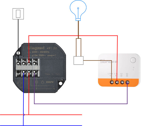

Du coup ça ressemble quand même pas mal à mon Sonoff…
Donc pour résumer, j’ai trouvé mon télérupteur, il est câblé proprement.
Je pense que si je repique le LIn de mon Sonoff sur le L du télérupteur et le LOut sur rond (poussoir, le fil blanc) j’ai bon ?
Non c’est pas bon comme ça, le zbminil2 ne peut pas ce mettre en entrée du télérupteur sa sortie ne fonctionne pas en impulsion.
Soit tu remplaces le télérupteur soit tu le mets en sortie sur le fil rouge qui va a l’ampoule sur ton schéma.
Perso je le mettrai en lieu et place du télérupteur.

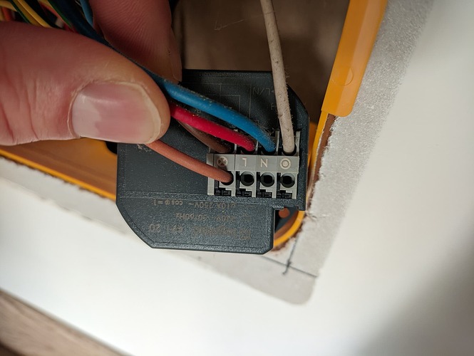

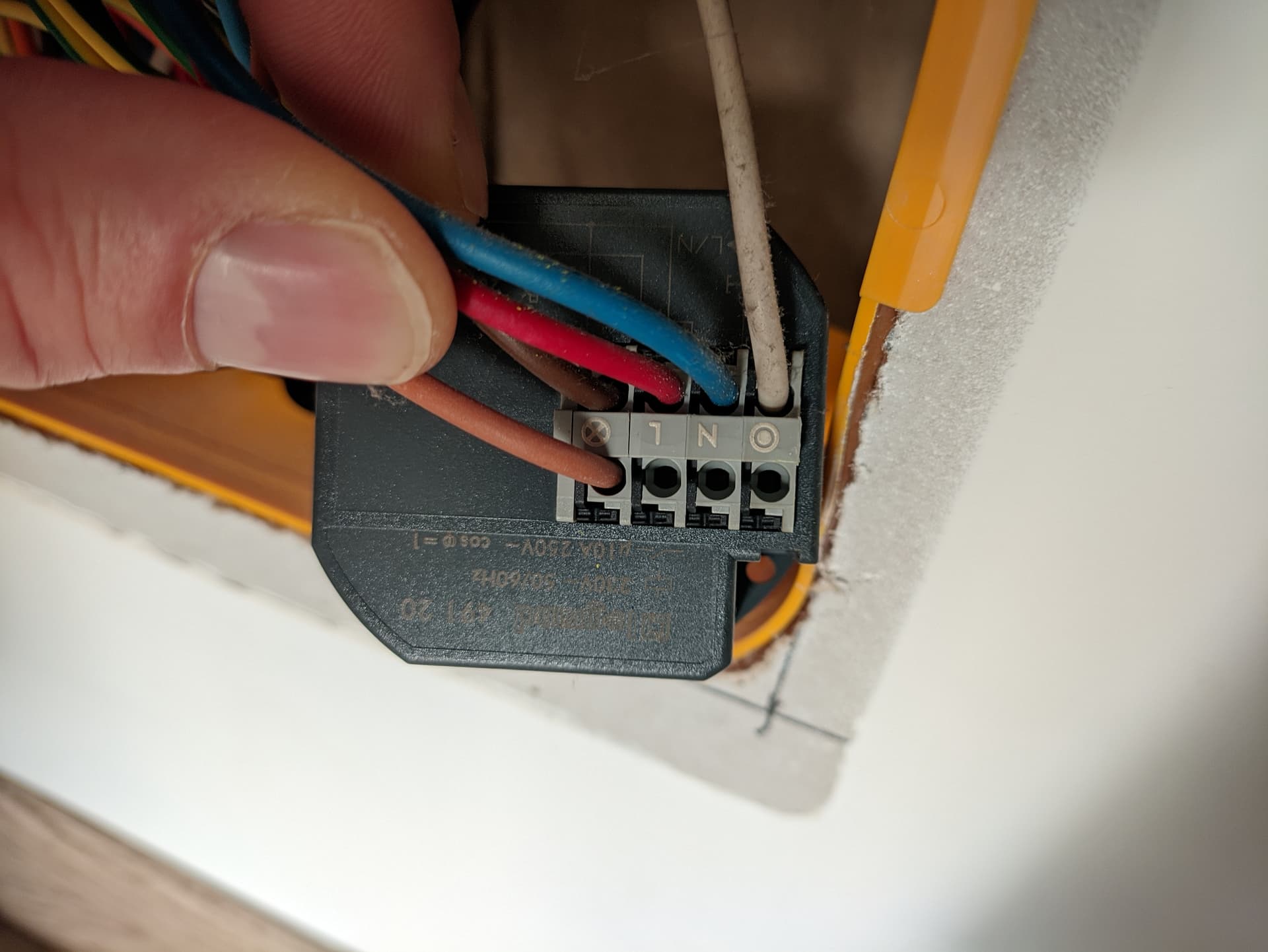

D’après ta photo :
Rouge en Lin
Blanc en S2
Les 2 marrons (avec l’aide d’un wago) en Lout
Un wago sur le bleu pour l’isoler
Ne pas oublier de basculer le zbminil2 en mode entrée impulsion.

Du coup sur ma photo (et non le schéma), ça voudrait dire que je débranche un des ronds barré (marron / orange) pour le faire rentrer dans le LIn et sortir par le LOut pour revenir au télérupteur ? Et j’aurais le retour d’état ?
C’est ce que je comprends du mode d’emploi : https://assets.legrand.com/pim/NP-FT-GT/LE12915AA.pdf
Tu as quoi branché dessus, des ampoules non?
Le module est donné pour 6A donc t’es large niveau puissance.
Si tu gardes le télérupteur :
Tu ajoutes un fil rouge entre L du télérupteur et Lin du module
Les deux marrons vont sur Lout du module (comme précédemment)
Tu ajoutes un fil entre la sortie du télérupteur (là où il y avait les marrons) et S2 du module.
Tu ne mets pas le module en mode impulsion sur ses entrées.
4 spots.

Le schéma explique le branchement au télérupteur. Tu as des photos de ton installation ?
