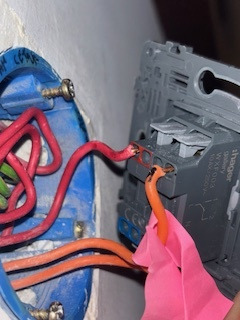

je précise que mes interrupteurs WXF003 actuellement fonctionnent sans neutre sur cette lampe…j’ai acheté ainsi, et que le fil retour lampe coté A est de couleur rouge, actuellement branché sur la borne phase de celui ci. Mais qu’en circuit ouvert il n’ y a pas de courant.
j’avais modifié ainsi coté borne A (retour lampe) comme sur la photo
**Bouton-poussoir A coté retour lampe :
  • Borne 1 : Connectée à la phase (navette orange/noir)
  • Borne 2 : Connectée à S2 sur le module
Module Sonoff ZBMINI-L2 :
  • L In : Connecté à borne 1 du bouton-poussoir A via un fil supplémentaire (ou pontage).
  • L Out : Connecté au retour lampe rouge.
  • S1 : Connecté à la navette orangedu bouton poussoir B.
  • S2 : Connecté à borne 2 du bouton-poussoir A.

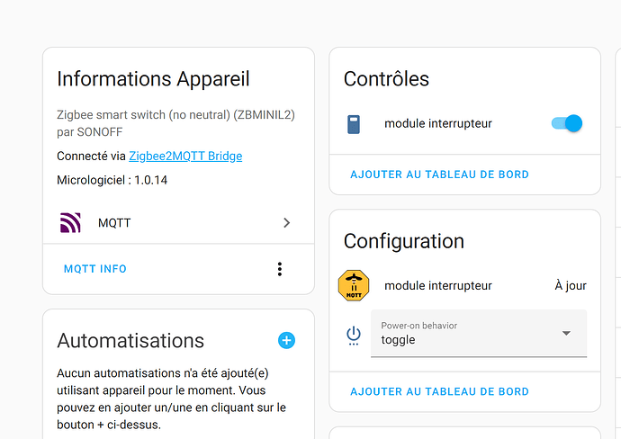

j’ai bien modifié le module manuellement puis verifié le mode toogle sur HA

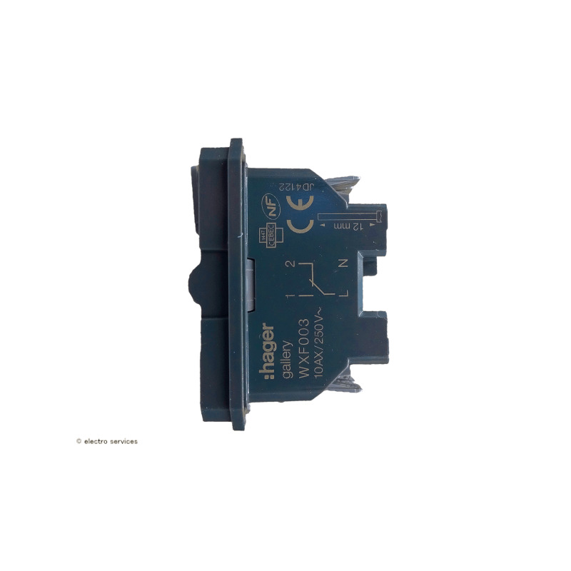

Si je me trompe pas, tes boutons ont 3 bornes repère ainsi :
L, 1 et 2 peut tu confirmer que ce que tu appel borne 1 et borne 2 correspond a 1 et 2 sur le bouton.
Si c’est bien le cas, ton cablage n’est pas bon. Tu aurais dû utiliser la borne L et 1.(La borne 2 n’étant plus utile)
Comme tu as branché entre 1 et 2 ton poussoir et inopérant.

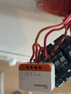

Debranche ce fil sur le module mets y un domino et teste si le bouton poussoir A relié au module fonctionne.
Si ce n’est pas le cas c’est que ton cablage n’est pas bon.

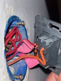

Une photo de l’autre bouton et son cablage serait bienvenue également.
bonsoir. oui je parlais bien de 1 et 2 pour les bornes. je pensais à tort que l appui sur 2 en mode poussoir declenchait l’allumage.
je vais essayer
merci +++++++++

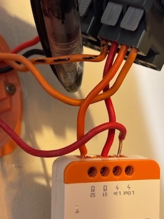

Sur cette derniere photo le fil avec le scotch est ton fil orange/noir sur l’autre ?
Le second fil orange est branché ?
oui exactement orange/noir que entouré de scotch pour ne pas me tromper de navette
et le second est branché en 2 coté B actuellement en va et vient, mais facilement transformable en poussoir avec ce modele HAGER
Donc ici
Fil rouge reste dans L (rouge) du poussoir
Fil orange/noir dans L (rouge) du poussoir
Fil orange dans 1 du poussoir
Ici
Fil orange (qui vient du 1 du premier poussoir) dans 1 du poussoir
Fil rouge (retour lampe) dans Lout du module
Puis
Tu ajoutes un fil entre L (rouge) du poussoir vers Lin du module
Tu ajoutes un fil entre 1 du poussoir vers S2 du module
Passes bien tes va et vient en poussoir et le module egalement pour des poussoirs en entrée.

je viens de faire comme indiqué utilisant la navette orange/rouge comme phase, laissant l’autre navette orange en position 1 sur les 2 boutons. mais alors que je pensais comme un bouton poussoir que un simple appui laisserait la lampe allumée, je constate sur chacun d’entre eux que seul un appui continu réalise cette action.

Tes deux poussoirs sont bien identiques à savoir le contact se fait entre L et 1 lorsque tu appuis dessus ? Et es tu bien sur d’avoir branché entre L et 1 aussi ?

Peux tu montrer le schéma sur cet interrupteur si il y 'en a un ?
