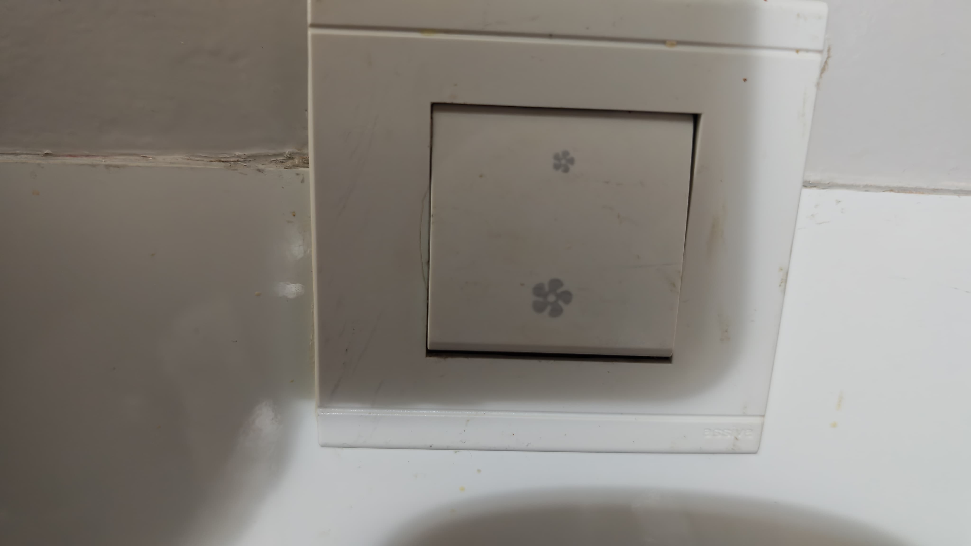

Je ne suis pas très bon en électricité, mais il me semble que c’est un interrupteur avec inter simple :

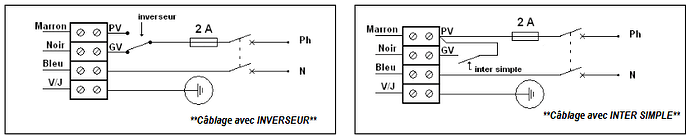

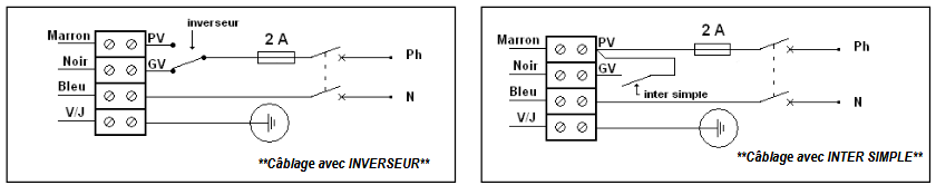

Je ne sais pas pour toi, mais ma VMC est une V tilair
Ah ben là déjà y’a un souci.
Ca contrôle la phase, donc pas de contact sec.
Il va falloir être clair sur ce que tu cherches à faire exactement dans cette installation.
Si tu veux faire un truc du style, 3 états : Eteint/ PV/ GV le Aqara devrait le faire.
Uniquement GV/PV avec la grande vitesse qui s’enclenchera lorsque l’on prendra des douches (avec capteur humidité)

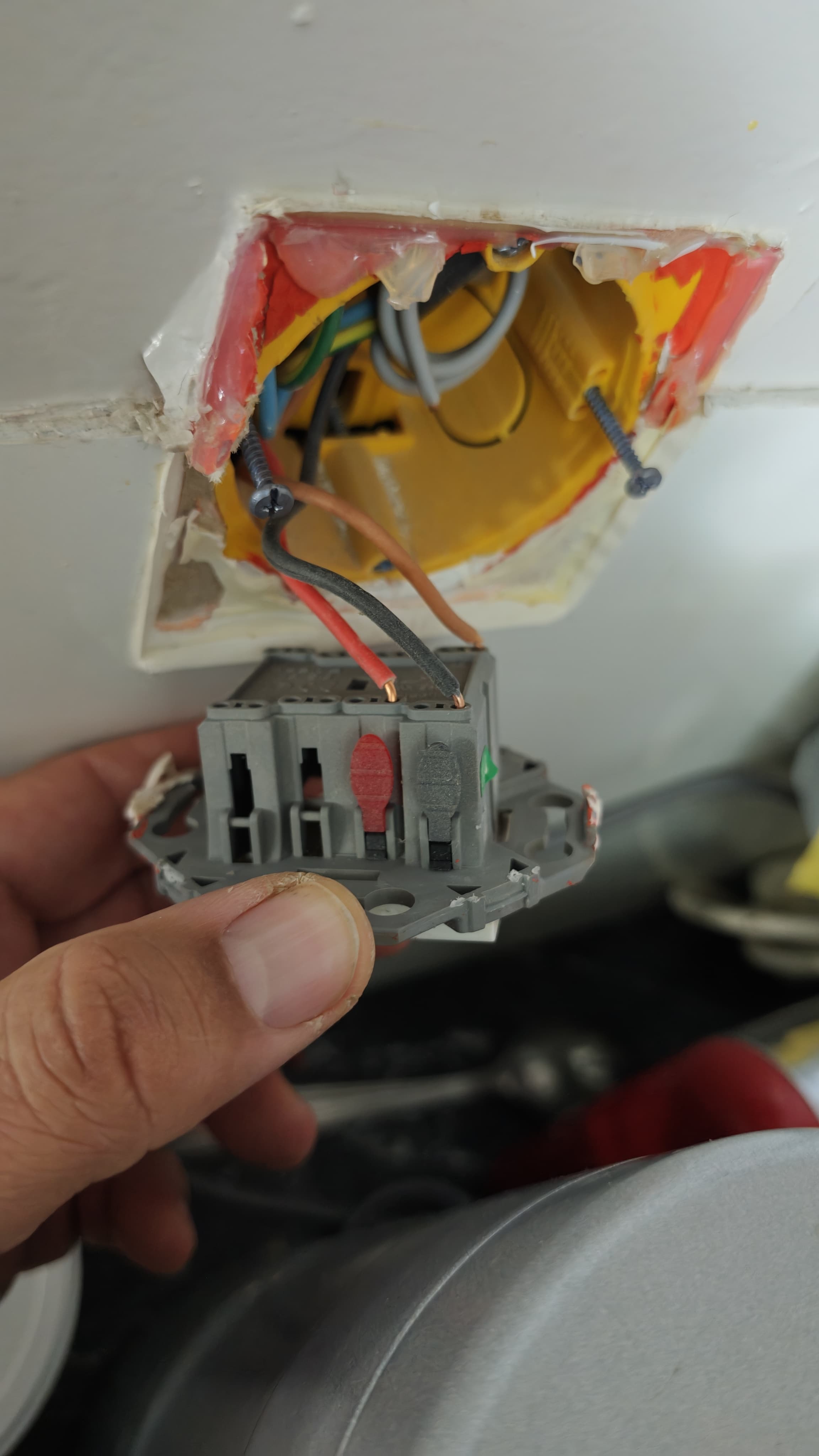

Au vu du schéma et de ton bouton, je pense plutôt a un cablage avec inverseur.
Le rouge sur le bouton doit être la phase
Le marron et le noir pour les vitesses ( par contre il faut regarder au niveau de la Vmc, lequel est pour PV et GV)
Autre point, je vois un fil bleu dans le boîtier, il faut vérifier que c’est bien un neutre.
Si c’est un neutre, tu peux. Mettre le module dans le boîtier, sinon il faudra le mettre au niveau de la Vmc.

Sinon un zbminiR2, mais faut légèrement modifier le cablage (passer de inverseur à simple)

Concernant les fils, le noir correspond à la PV et le marron à la GV.

Sur la prise le noir correspond à la PV et le marron à la GV, sur le moteur ça devrait être la même chose ?

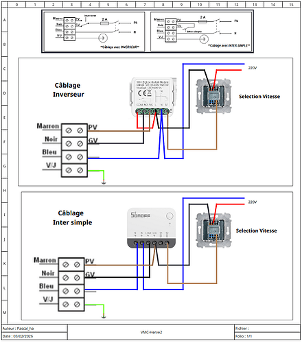

voici ce qu’il est possible de faire :
soit avec un module Girier avec contact inverseur, soit avec un module sonoff Zbminir2
Le module peut être placé soit dans le boitier, si tu as la place, soit prêt du bloc vmc.
