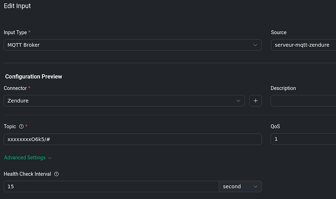

Donc j’ai crée une regle:
input :
et l’output:
