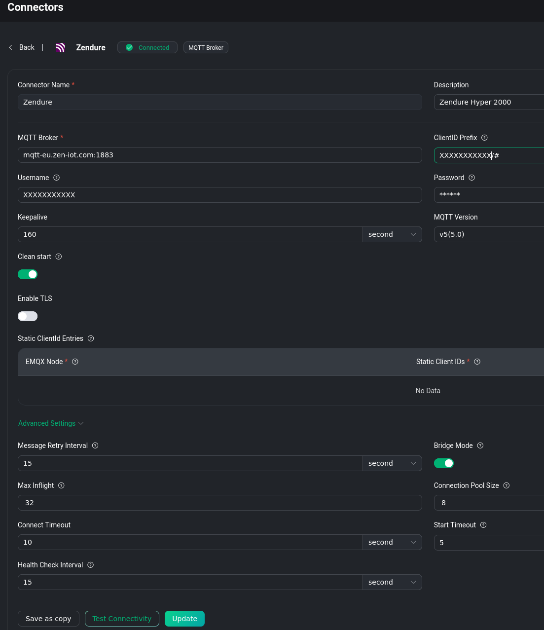

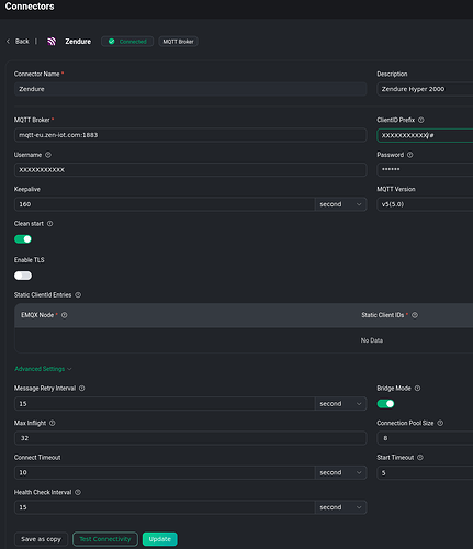

- Creation de la connexion avec le site de Zendure:
dans l’interface allez dans le menu de gauche → Integration → Connectors
En haut à droite bouton create, puis remplir les champs comme ci-dessous:
Ensuite, un petit test de connexion avec le bouton en bas de la fenetre, pour verifier que l’on a pas fait d’erreure de frappe. Et Update pour finir

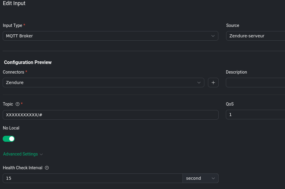

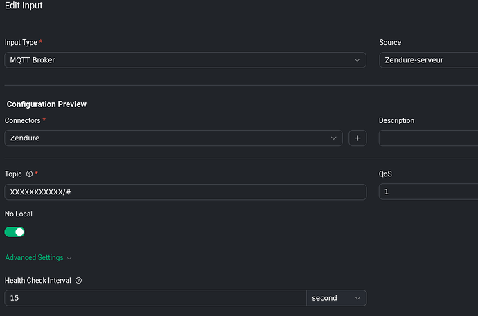

Allez dans « Data Inputs » à droite et cliquer sur message (topic:t/#) et remplir comme cela:
faire un petit update.

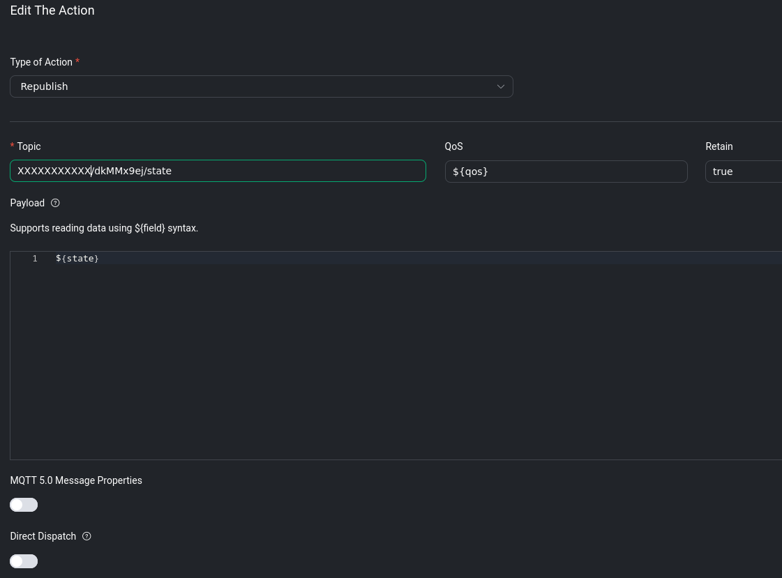

Ensuite allez dans « Action Outputs », puis « Add Action » et remplir comme ci-dessous:
Un p’tit « Update » et en bas à gauche « Save », voilà c’est fait.

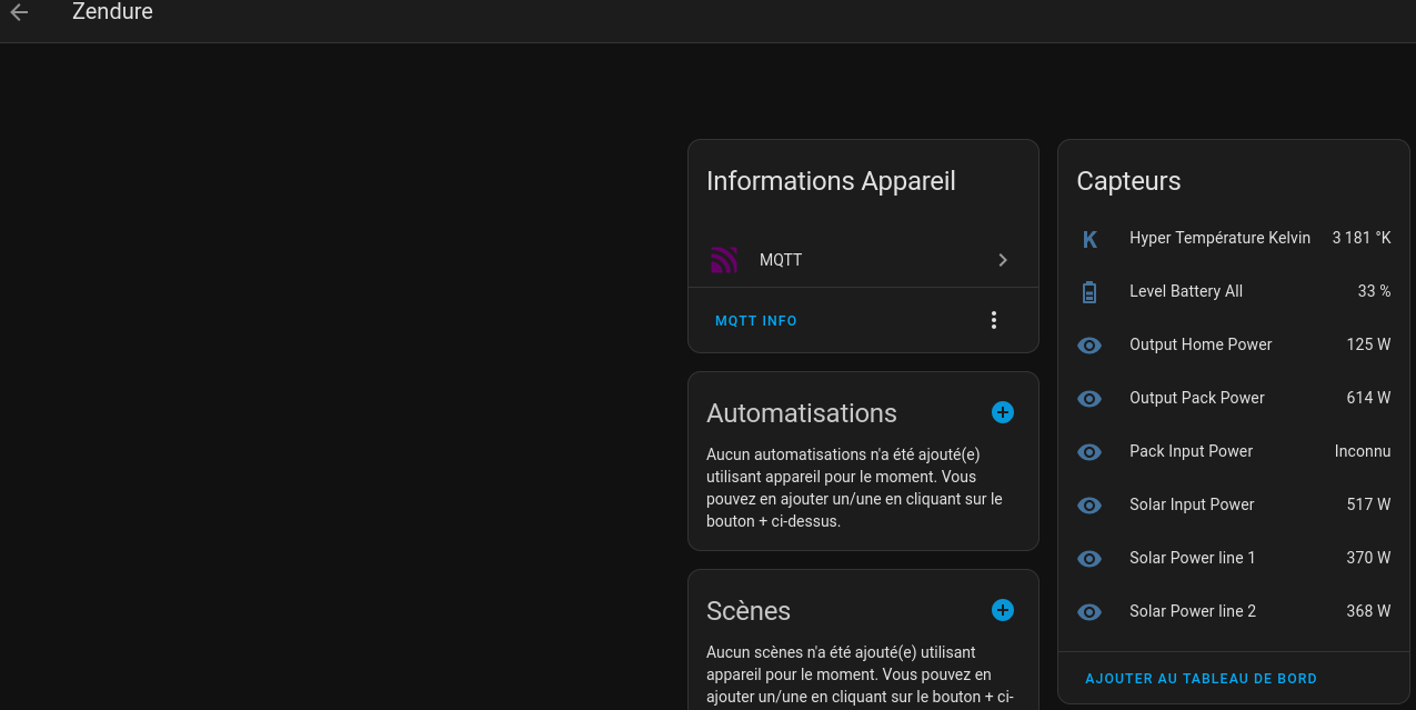

ci qui donne:
