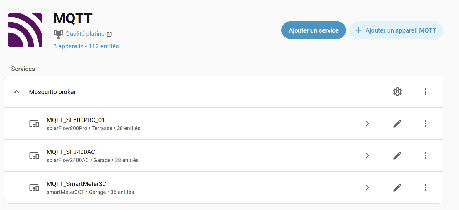

Bon j’ai installer via MQTT en local sortie le tout du HEMS et mis aussi intégration Zendure via MQTT Local en configuration …
Effectivement quand dans l’application Zendure on désactive HEMS il faut activer et configurer MQTT localement pour chaque appareil.
Du coup dans HA / MQTT ces appareils apparaissent aussi avec leurs entités mais sont marquées « indisponible ». Les controles et capteurs ne sont actifs que dans l’intégration…

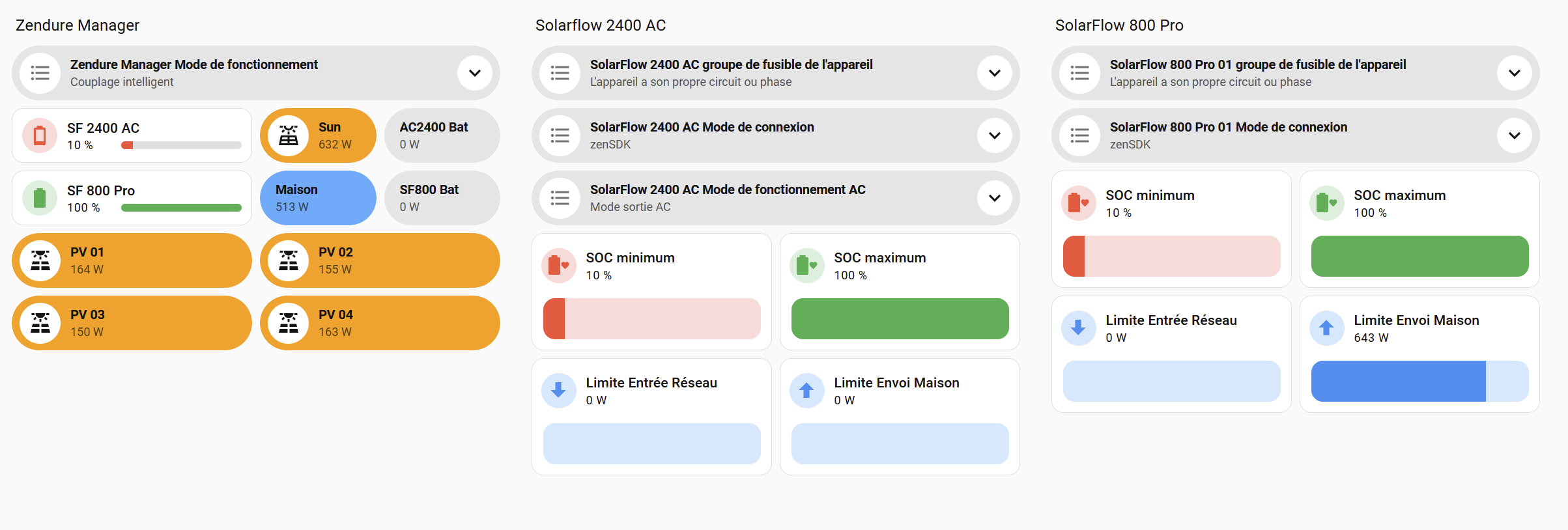

J arrive basiquement a charger batterie de manière forcée la nuit avant jour rouge
Cependant je ne trouve pas comment gérer dynamiquement le tout
J aimerai sur base de la consommation maison et puissance solaire chargera ac2400avec le delta
La maison consomme 300W la pro 800 peut produire 800 le solaire donne 1000
Du coup je pourrait forcer la ac2400 de charger a 500W pendant cette période
Mais pas moyen car j ai le mode compteur intelligent actif j imagine
Si je switch la AC2400 a un SOC pour la faire charger elle charge a2400W et pas a la limite du delta ..
Qq un aurait une idée de la manière de faire il faut sûrement jongler entre les modes zendures manager soc et puissance sortie et entrée …

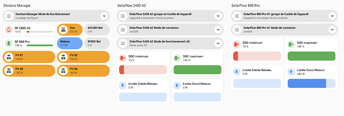

Situation actuelle …
je cherche le moyen d’utiliser le delta des 800W quand la maison en consomme moins de 800 pour injecter dans le AC2400 tout en continuant pour ce que consomme la maison a passer sur le solaire au maximum … en gros charger le AC2400 en priorité avec le delta de solaire non consommé avant de charger le Pro800 … et une fois le pro 800 plein car il se chargera avec le surplus des 800 … forcément continuer sur ce mode la … pour maximiser l’usage solaire je ne réinjecte pas

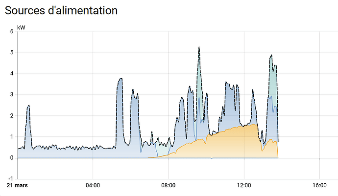

2 IEME PROBLEME JE METS LES BATTERIES SUR LE HEMS LE SOIR QUAND J AI PLUS DE PRODUCTION CELA FONCTION MAIS LE MATIN QUAND JE METS LA BOUILLIORE D EAU MES BATTERIES NE DECHARGE PLUS BIEN AU CONTRAIRE ELLE SE METTE EN CHARGE EN MEME TEMPS QUE LA BOULLIORE CONSOMME SUR LE RESEAU DONC DOUBLE CONSOMATION.
