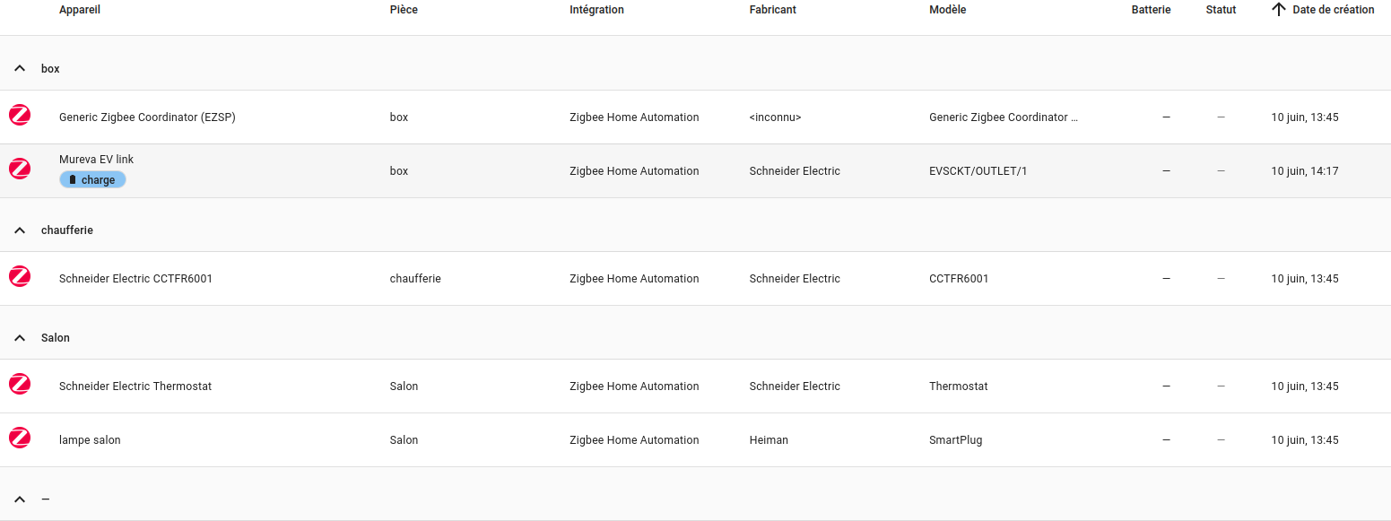

Oui oui
une copie d’écran et tous les apapreils sont là , même ma prise Mureva

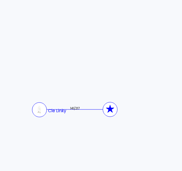

Nota : sitôt remis en route Z2M vois le lixee !!

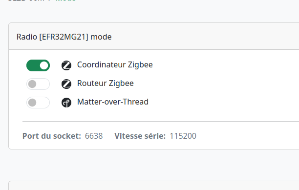

par défaut le dongle USB qui utilise Z2M est coordinateur ? comment le vérifier ?
une confirmation
Je suis dans l’éditeur YAML et je dois bien ajouter les lignes qui sont données dans la page de SLZB

je pose la question car je ne vois pas dans la carte le routeur, juste la linky que je viens de mettre
c’est le dongle attaché à HA qui est noté routeur et pas coordinateur …
