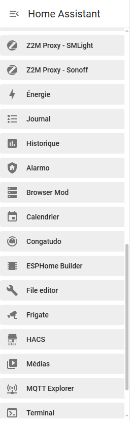

non c’est l’autre, entre-temps il a été expliqué que je devais avoir 2 instances Z2MQTT , la deuxième avec le lien en tcp/i
merci
Là tu n’as pas deux instances de z2m mais une instance avec un fichier de configuration merd…que (c’est bien du fichier dont je parle donc ne t’offusque pas :wink:). Qui dit deux instances dit deux coordinateurs, deux fichiers de configuration, bref deux réseaux séparés…

oui oui cela m’a déjà été indiqué et j’ai rectifié
je vais créer deux instances
