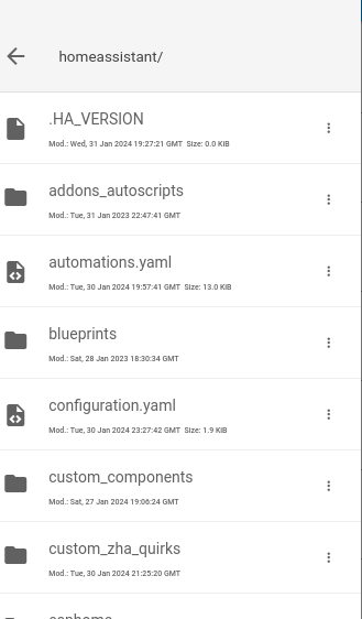

J’ai créé un répertoire custom_zha_quirks mais dans mon configuration si je pointe sur /homeassistant/custom_zha_quirks, j’ai une erreur m’indiquant que le chemin n’est pas une configuration valide.
Si je mets le code suivant mon capteur ne prend pas en compte le quirks
zha:
enable_quirks: true
custom_quirks_path: /config/custom_zha_quirks/
Je pense juste que je ne pointe pas au bon endroit mais je ne comprends pas tout à la documentation et je n’ai toujours pas compris le fonctionnement de l’arborescence HA
