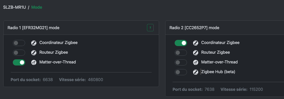

Mon coordinateur est un smlight SLZB-mr1u. Ma maison à un RDC avec garage attenant et un étage avec dalle béton.

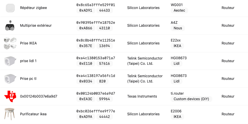

J’ai donc investi dans un répéteur zigbee aotec il y a quelques temps. J’ai tenté de le mettre dans:
  • le garage → pas d’amélioration…
  • En limite du garage → idem sachant que j’ai une lampe HUE (attaché au coordinateur et pas au pont).. un léger mieux mais pas incroyable…
  • à l’étage, juste au dessus du coordinateur → le LQI est top mais le reste de l’étage après 24h ne semble pas boulversé par l’arrivée de ce nouveau routeur ( je m’en doutais un peu j’ai déjà un routeur à cette endroit… mais je pensais que le répéteur aurait plus de patate)

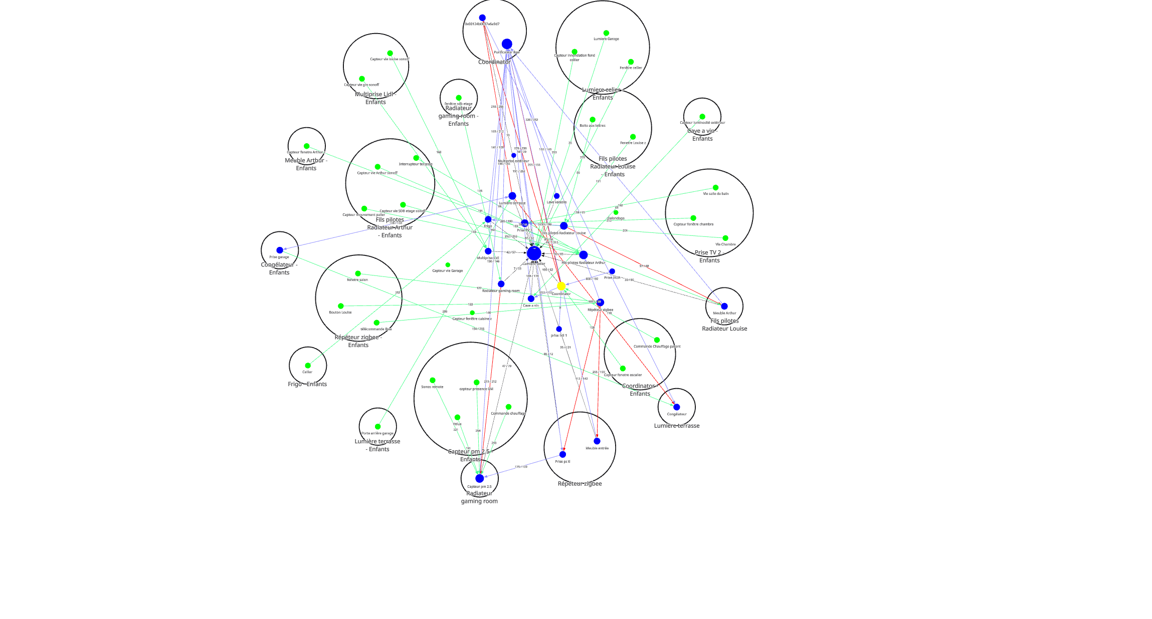

Voici ma carte :
et la config du coordinateur :

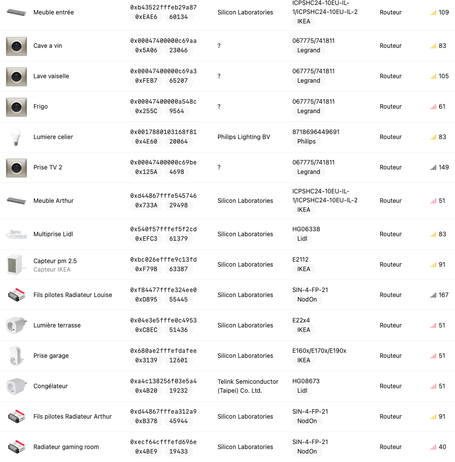

sur ta carte, les équipements en bleu font routeur et ceux en verts sont des end-devices (surtement sur piles pour la grande majorité)
Je dirais que tu a pas assez de routeur pour couvrir toute ta zone.
j’ai un routeur en bas qui s’appel meuble entrée et juste au dessus le module de fils pilotes de ma fille. Les LQI sont bons pour les deux et pourtant je n’ai pas de bon signal la haut pour le reste des équipements. J’y ai même installer le répéteur pour qu’il accroche de signal du module de fils pilotes et le répéte mais rien.. :frowning:
Si je lit bien ta carte, tes modules fils pilotes sont en vert, donc ils font pas routeur pour les autres équipements , …
Je pensais que si justement. Est ce que c’est moi qui lit mal ?

Si c’est l’avant-dernier périphérique avec le logo rouge
Actuellement il est dans le garage, je pensais qu’il pouvait répéter le signal un peu faiblard qui arrivait là-bas
Apres la 06u n’est pas dans la liste des matériel supporté peut-être un lien. Mais quoi qu’il arrive le reste du réseau et l’aeotec devraient booster tout ça.

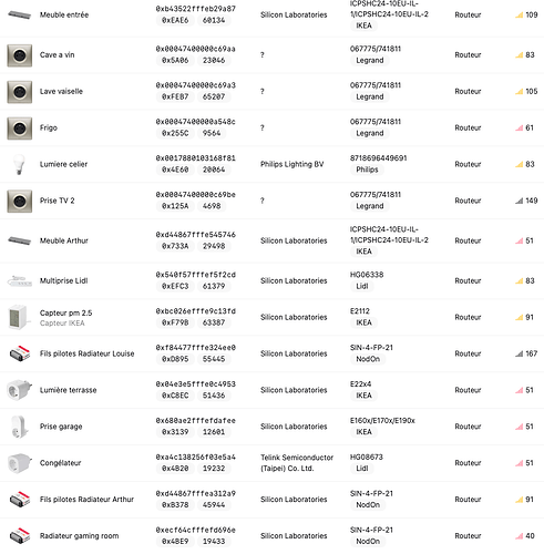

A mon sens tu te préoccupes trop de tes LQI. Personnellement, j’ai remplacé une clé Sonoff type E par un SMLIGHT SLZB-MR4U en me disant qu’avec cette bête de course mon réseau allait être au top. En fait j’ai perdu environ 100 points de LQI par appareil en ayant gardé le même canal zigbee et la même disposition. Le calcul du LQI n’est pas le même en fonction du dongle et en définitive, je n’ai pas plus de déconnexions ou d’appareils répondant mal qu’avec le clé Sonoff. Ce qui compte c’est de voir si des appareils se perdent, répondent mal ou avec une latence de folie. Si ce n’est pas le cas, ne t’occupe pas plus de ces valeurs de LQI.
Actuellement, avec un SMHUB en coordinateur (puce EFR32MG21), un MR4U et un 06M en mode routeurs, j’ai environ 20 appareils (sur plus de 120 appareils dont plus de 60 routeurs) avec un LQI inférieur à 50 dont certains routeurs à moins de 3 mètres sans obstacle du MR4U…
