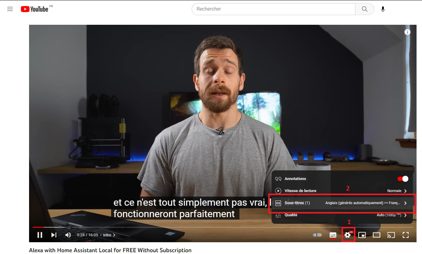

Avec google traduction pour d’aider et les vidéos tu peux mettre les sous titre en Français !!
Tu peu activer les sous titres et choisir de les traduires en francais, dans la roue cranté.

Merci @WarC0zes pour la méthode de traduction youtube… :+1:
