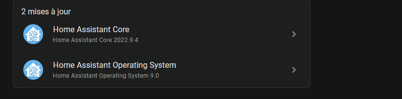

Hum… pourquoi RC ??? C’est pas la version stable/officielle !
ah, j’ai télécharger la dernière version trouvée sur le site officiel. J’ai pas dû prendre la bonne.
il me propose une MAJ là :
Si je la fait, je renviens en mode normal ?
La version 9 est dispo
