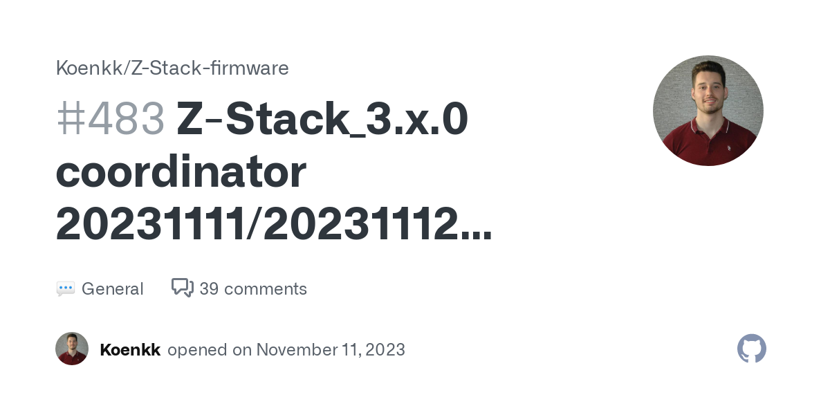

Ok, quelle version de firmware tu as ?
Le plus stable est la version 20221226, la plus récente est bugger .
ok pardon. Donc canal 11 zigbee équivaut à canal 1 wifi. Donc normalement je suis bon. Non ?
hummm … une idée de comment identifier la version de mon firmware sans avoir à débrancher la clé et la mettre sur mon mac ?
Qu’est-ce que tu utilises pour connaitre ton niveau de disponibilité?
Dans Z2M, va dans paramètre et a propos.
Surtout pas le canal 1 en wifi et canal 11 en zigbee.
Si canal 11 en Zigbee, faut le canal 6 ou 11 sur le Wifi.
J’ai :
Révision du coordinateur : 20230507
Une solution pour rollback sur une version plus « stable » depuis Z2M ?
Voila ton problème, tu utilise un firmware instable.
Je sais pas pour un rollback, je pense que juste un flash du firmware 20221226 suffit.
