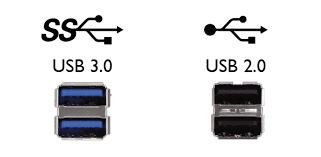

quand on parle de USB 2 OU 3 on parle de ceci
téléchargement
La norme USb3 en bleu , cree des interférence et divers souci avec les cle zigbee.
ah ok. tu parles de la norme et du débit. Oui dans cas je suis bon
ok, donc déja un bon point :wink:
