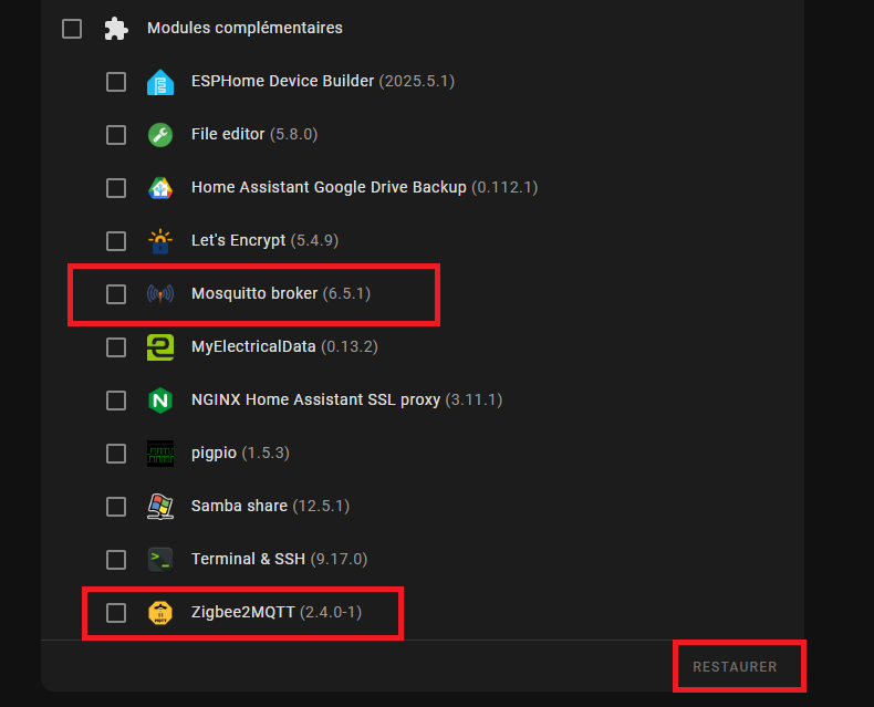

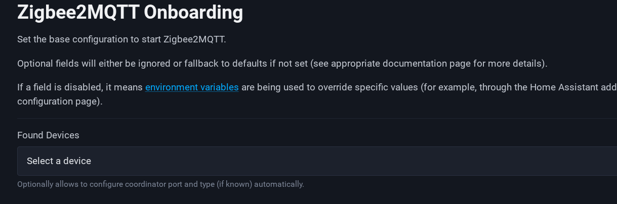

Bonsoir toujours le meme message d’erreur dans les logs
quand j’essai d’aller dans ZBMQTT au lieu d’ouvrir le serveur il ouvre une page voir screnn je ne sais plus quoi faire.
sur mon autre instance de HA ses paramètre fonctionnais que puis je faire Aidez moi SVP

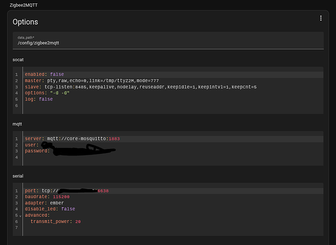

advanced: n’est pas à mettre dans la partie serial:. Tu dois le mettre dans le configuration.yaml du dossier de Z2M.
advanced:
  transmit_power: 20
rien y fait, ca ne fonctionne pas je désespère ça fait deux jour que je suis dessus
Montre ton configuration.yaml de Z2M au complet.

tu as éteint ton ancien serveur domotique ?
ZHA est bien ignoré ?
oui, je ne sais plus du tout quoi faire
j’ai même désinstaller et réinstallé mosquito et Z2MQTT
et si je restaure la partit sauvegarde de l’ancien systeme?
je dois restaurer quoi?
tu penses que ca fonctionnerai?
je ne veux pas tout restaurer car j’ai eu plein d’installe et de desinstallation et je pense qu’il y a trop d’erreur le systeme est tres lent sur l’ancien

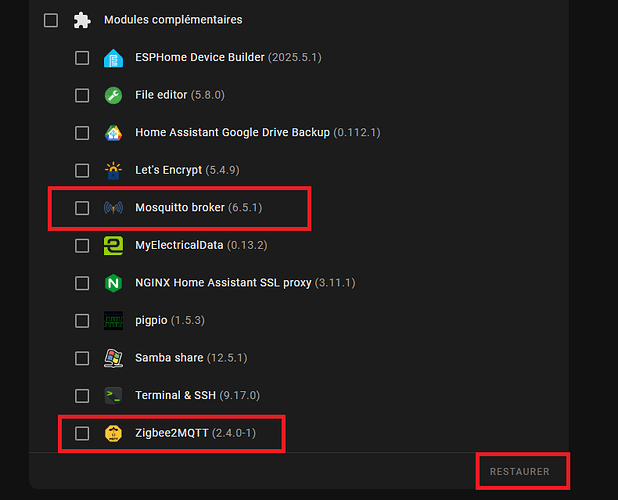

ce que j’allais te dire. Si tu as un backup complet de ton ancien installation, tu peux restaurer que Z2M et le broker.
tu supprimes d’abord les modules complémentaires mosquitto et Z2M, puis fais une restauration que des deux modules complémentaires depuis ta sauvegarde.
verifie que ton dossier Zigbee2MQTT, soit vide avant de faire une restauration.
je trouve ou le dossier de mosquito?
je sais pas ca, mais pourquoi faire ?
pardon je pensais que tu me demandai de verrifier qu’il soit bien vide aussi
non que celui de Zigbee2MQTT.
je dois attendre un message de confirmation de la restauration?
Heu, je sais plus, ça fais longtemps que je n’ai pas restauré une sauvegarde. Mais je crois que oui.
Au pire , tu ouvres une nouvelle fenêtre de ton HA, pour vérifier si les modules complémentaires sont bien restaurés.
ca fonctionne pas j’arrive maintenant sur la page du serveur de Z2MQTT mais j’ai aucune entitée
