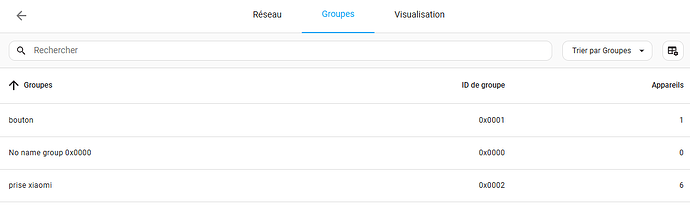

bonjour
je remonte le sujet car j’ai eut le probleme aujourd’hui
le probleme et que a chaque appuie sur le bouton toutes mes prise zigbee xiaomi s’eteigner
je pense avoir trouver la solution fonctionne aujourd’hui a voir dans le temps

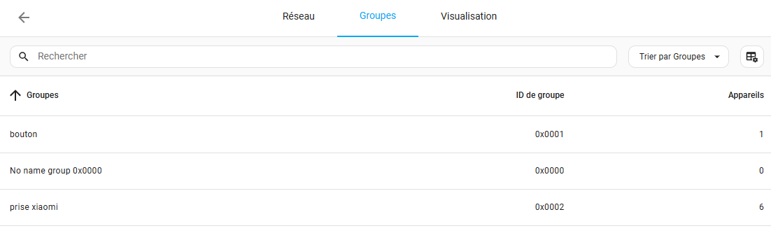

1/integrer le bouton rotatif. (ca eteint les prises et les allume)
2/identifier les objets concernés.
3/ creer un groupe des objets concernés (parametre →appareils et service→ZHA→configurer →en haut groupe creer un groupe avec les appareil concerné. )
4/ creeer un groupe autre groupe avec la telecommande.
redemarer et c’est magnifique. le bouton marche avec event zha. mais ne controle plus les prises.
stefan
