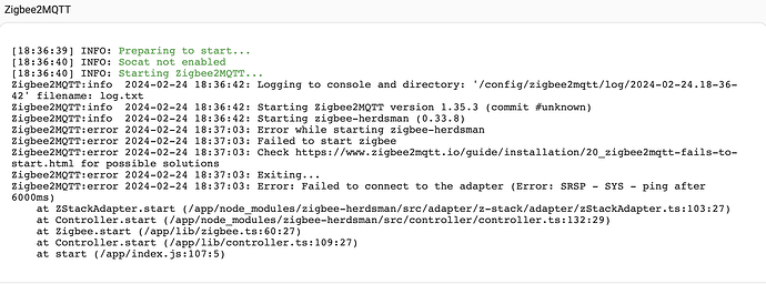

Tu peux posté au complet ton fichier yaml de Z2M, qui ce trouve dans /config/zigbee2
mqtt
Ton post parle de cette erreur
Error: startup failed - configuration-adapter mismatch - see logs above for more information
et la ta nouvelle erreur
Error: Error while opening serialport 'Error: Error: No such file or directory, cannot open tty\USB0'
Cette erreur indique que le port série USB0 n’existe pas ou n’est pas accessible sur ton système.
donc, vérifieque le périphérique USB est correctement connecté à HA.
en ssh essai ceci:
ls /dev/ttyUSB*
reagrde si clé est bien repertorié

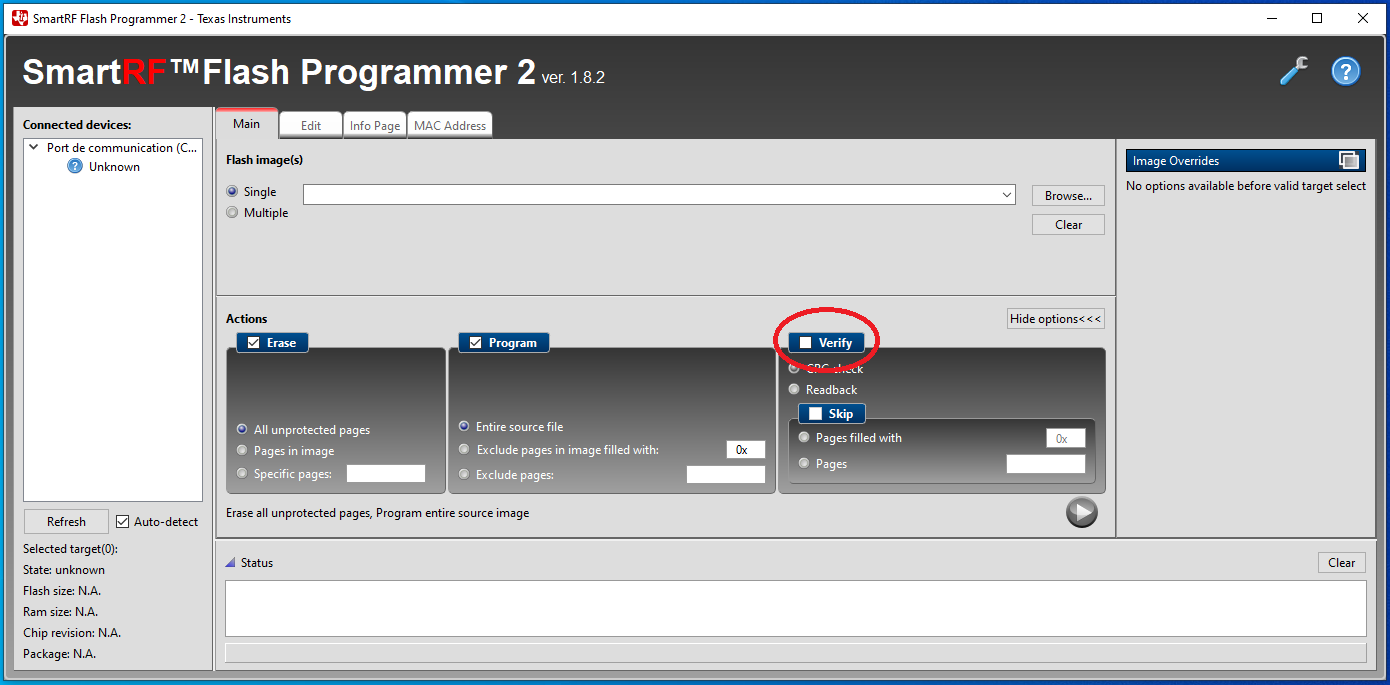

j’ai normalement flasher avec les 3 dernier firmware+le firmware tournant depuis plus de 2ans sur ma 2eme clé sonoff P, rien n’y fait erreur a chaque fois
Si tu flashes la clé avec le programme Flash Programmer 2 de Texas Instrument (en activant la vérification), tu verras si le flashage s’est déroulé sans problèmes. A partir de là, ça veut dire que le firmware est correctement installé.

Il semblerait que tu sois en EZSP, SI tu utilise Z2M en version 1.38.0, le firmware de ta clé sonoff doit être en version 7.4.0 au minimum pour pouvoir être en EMBER.
Si c’est pas le cas, tu peux t’aider de ce post.
