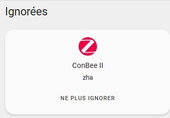

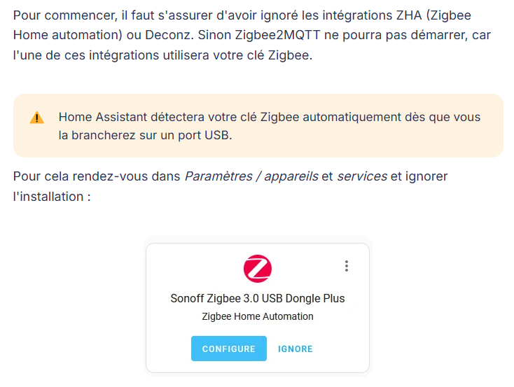

Tu as ignoré l’installation de ZHA ( Zigbee Home automation ) ?
zha ignore
Elle ne s’est pas lancée automatiquement.

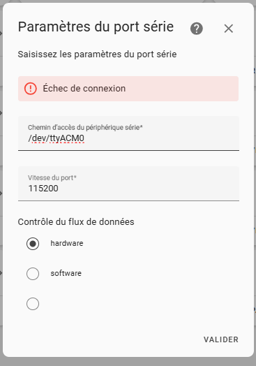

Lorsque je tente d’installer l’intégration manuellement, j’ai un échec de connexion qqsoit le mode de contrôle de flux de données sélectionné :
Il ne faut pas installer ZHA ! Il faut ignorer l’installation, sinon ça fait un conflit avec Z2M.
L’intégration ZHA est bien ignorée
