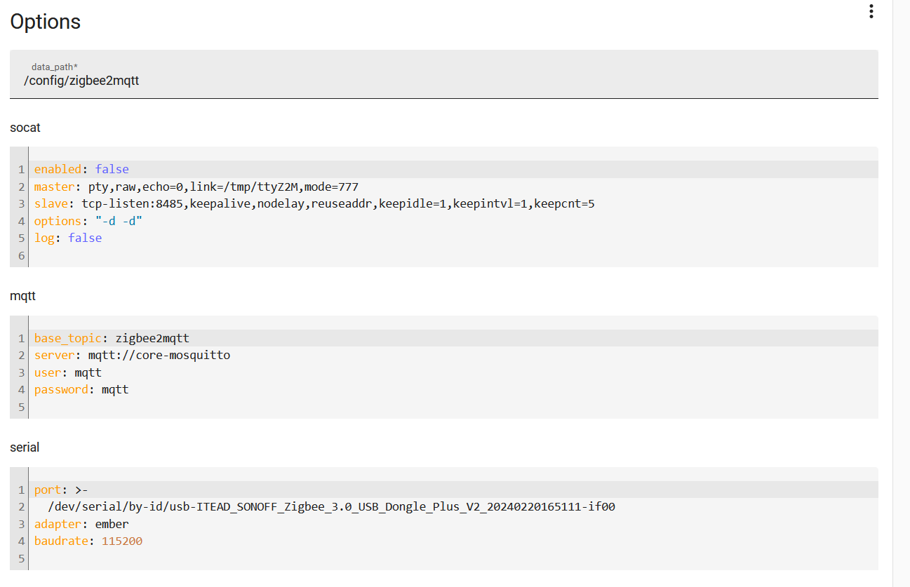

Au niveau de la configuration, j’ai essayé pleins de trucs différents mais je suis resté sur cette config vu que cela ressemble exactement à mon cas.
J’ai bien vérifié dans le menu « Matériel » que l’ID matche pour la clé.

Tu dois modifier le fichier configuration.yaml de zigbee2mqtt quinze trouve dans le répertoire de zigbee2mqtt
Afin de modifier le driver de ezsp a ember
D’ailleurs dans la configuration de l’addon tu as une erreur de configuration il manque 2 espaces devant driver: et baudrate:
Mais ces modifications doivent être apportées aux fichier configuration.yaml de zigbee2mqtt (et pas dans celui de home assistant :wink: )

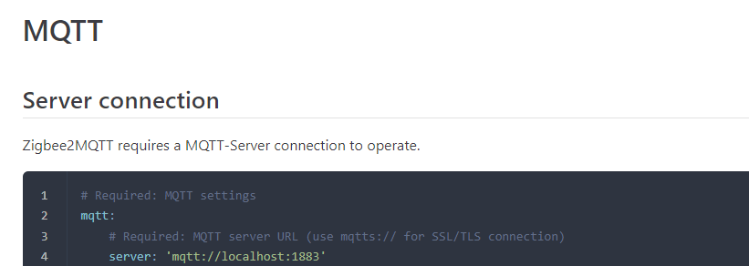

Pour server: j’ai : server: mqtt://core-mosquitto:1883 (cela a peut-être son importance).

C’est n’est pas important si tu utilises le port par défaut (1883)
je suis bête et discipliné :sweat_smile:
je fais comme la doc .
Quand tu vas sur un site web tu fais aussi https://google.com:443
Pourtant on devrait :smile:
D’ailleurs de base c’est rempli automatiquement
Va savoir pourquoi, l’interface web de l’add-on n’a pas l’air de fonctionner correctement. En passant directement dans le fichier de configuration cela a marché du premier coup.
Merci à tous pour votre aide précieuse.
En faite, elle fonctionne uniquement pour la configuration lors de la première installation.
Après il faut le faire par le fichier de configuration.yaml du dossier zigbee2mqtt
C’est dommage car c’est pas très pratique et sa porte a confusion.
