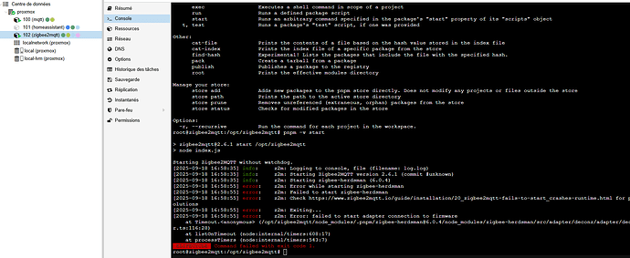

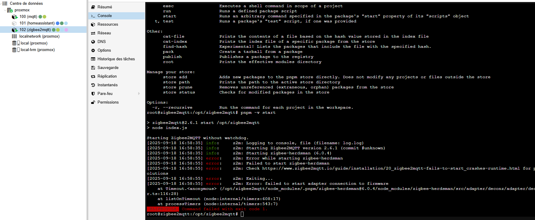

Mais quand je lance pnpm start, j’ai un timeout avec l’erreur
[2025-09-18 14:47:16] info:     z2m: Logging to console, file (filename: log.log)
[2025-09-18 14:47:16] info:     z2m: Starting Zigbee2MQTT version 2.6.1 (commit #unknown)
[2025-09-18 14:47:16] info:     z2m: Starting zigbee-herdsman (6.0.4)
[2025-09-18 14:47:36] error:    z2m: Error while starting zigbee-herdsman
[2025-09-18 14:47:36] error:    z2m: Failed to start zigbee-herdsman
[2025-09-18 14:47:36] error:    z2m: Check https://www.zigbee2mqtt.io/guide/installation/20_zigbee2mqtt-fails-to-start_crashes-runtime.html for possible solutions
[2025-09-18 14:47:36] error:    z2m: Exiting...
[2025-09-18 14:47:36] error:    z2m: Error: failed to start adapter connection to firmware
    at Timeout.<anonymous> (/opt/zigbee2mqtt/node_modules/.pnpm/zigbee-herdsman@6.0.4/node_modules/zigbee-herdsman/src/adapter/deconz/adapter/deconzAdapter.ts:116:28)
    at listOnTimeout (node:internal/timers:608:17)
    at processTimers (node:internal/timers:543:7)

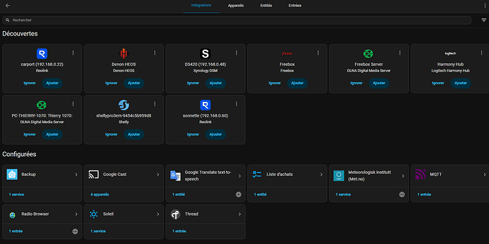

Faut un screen de la façon dont s’affiche zha dans tes intégrations.
Non. C’est une install auto avec création de la vm.

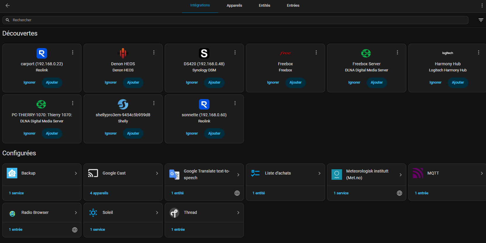

Voila le screen des intégrations
dernier test avec la même erreur: j’ai éteint le RPI.
