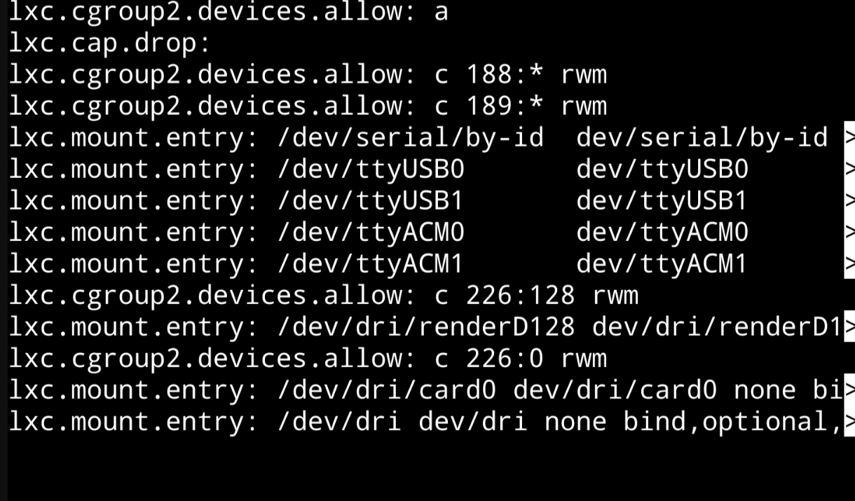

Comment avez vous créé votre zigbee2mqtt?? Script TTEK ou autre méthode? Vous avez affecté votre clef au lxc?
Pour ma part script de ttek. J’ai laissé les configs par défaut. Ce que je comprends pas c’est que ça fonctionnait. Demain soir je testerais de remettre ma conbee2 sur la Freebox et voir si ça fonctionne sous jeedom.
Dans /etc/pve/lxc tu as les fichiers de config de tes lxc : 1xx.conf 1xx conrrespond à l’id de ton lxc.
Moi j’ai ça :
lxc.mount.entry: /dev/serial/by-id dev/serial/by-id none bind,optional,create=dir
lxc.mount.entry: /dev/ttyUSB0 dev/ttyUSB0 none bind,optional,create=file
lxc.mount.entry: /dev/ttyUSB1 dev/ttyUSB1 none bind,optional,create=file
lxc.mount.entry: /dev/ttyACM0 dev/ttyACM0 none bind,optional,create=file
lxc.mount.entry: /dev/ttyACM1 dev/ttyACM1 none bind,optional,create=file
J’ai installé via TTEK aussi.
J’ai ça :
