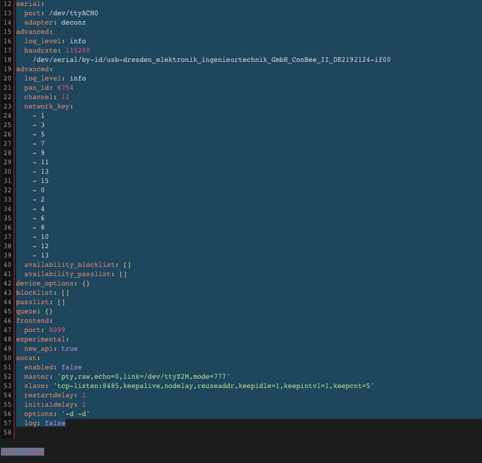

C’est deconz, autant pour moi lol :
adapter: deconz
j’ai le meme résultat :sob:
dossier cloturer j’ai reussi avec votre aide la ligne
adapter: deconz
il faut la mettre apres comme ci-dessous en respectant bien les 2 espaces
serial:
  port: /dev/ttyACM0
  adapter: deconz
advanced:
  log_level: info
  baudrate: 115200
A bientot

Zigbee2mqtt
data_path: /config/zigbee2mqtt
external_converters: []
devices: devices.yaml
groups: groups.yaml
homeassistant: true
permit_join: false
mqtt:
  base_topic: zigbee2mqtt
  server: 'mqtt://core-mosquitto:1883'
  user: mqtt
  password: mqtt
serial:
  port: /dev/ttyACM0
  adapter: deconz
advanced:
  log_level: info
  baudrate: 115200
  pan_id: 6754
  channel: 11
  network_key:
    - 1
    - 3
    - 5
    - 7
    - 9
    - 11
    - 13
    - 15
    - 0
    - 2
    - 4
    - 6
    - 8
    - 10
    - 12
    - 13
  availability_blocklist: []
  availability_passlist: []
device_options: {}
blocklist: []
passlist: []
queue: {}
frontend:
  port: 8099
experimental: {}
socat:
  enabled: false
  master: 'pty,raw,echo=0,link=/tmp/ttyZ2M,mode=777'
  slave: 'tcp-listen:8485,keepalive,nodelay,reuseaddr,keepidle=1,keepintvl=1,keepcnt=5'
  options: '-d -d'
  log: false

As-tu essayé cette configuration dans ton configuration.yaml
serial:
  port: null
C’est ce que j’utilise avec ma ConBeeII anciennement sur Pi3B+ et maintenant sur Pi4 4Gb (tout les deux sous Buster).
Version de ZigBee2mqtt 1.18.2

Bjr oui j’ai essayé mais ne prend pas.
serial:
  port: deconz
Sinon, essayer aussi une allonge USB. J’ai rencontré pas mal de problème en connectant directement sur le port USB (pas de connexion avec la ConBeeII)
Il y a aussi une version Windows de deConz, ça pourrait être utile de tester sur un PC.
J’ai aussi essayé avec hub usb (rallonge) rien n’y fait mais pas la version Windows
