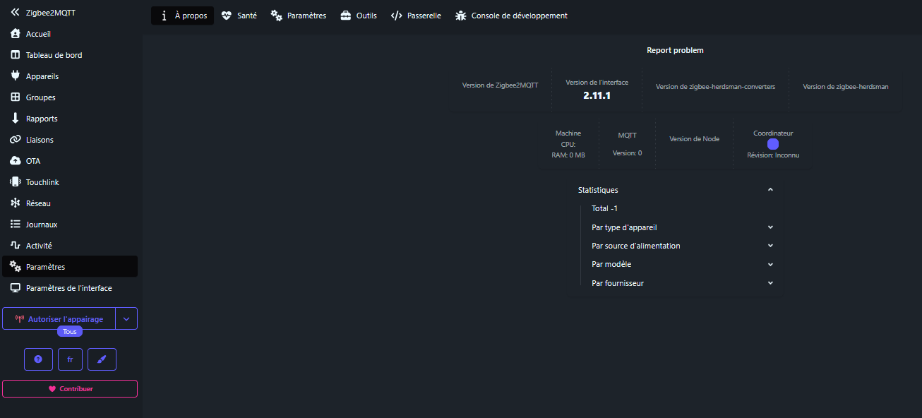

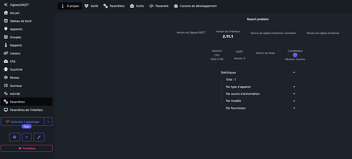

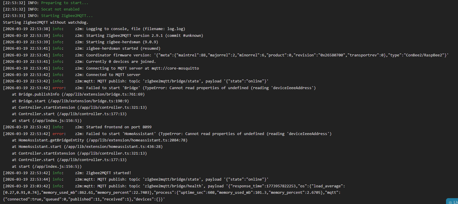

Les erreurs rencontrées sur Zigbee2MQTT avec le dongle ConbeeII (Firmware : 0x26780700) :
error: z2m: Failed to start 'Bridge' (TypeError: Cannot read properties of undefined (reading 'deviceIeeeAddress')
error: z2m: Failed to start 'HomeAssistant' (TypeError: Cannot read properties of undefined (reading 'deviceIeeeAddress')
Erreurs dans les logs de l'addon Zigbee2mqtt

[2026-04-14 22:26:43] error: 	z2m: Failed to start 'Bridge' (TypeError: Cannot read properties of undefined (reading 'deviceIeeeAddress')
    at Bridge.publishInfo (/app/lib/extension/bridge.ts:761:69)
    at Bridge.start (/app/lib/extension/bridge.ts:190:9)
    at Controller.startExtension (/app/lib/controller.ts:321:13)
    at Controller.start (/app/lib/controller.ts:177:13)
    at start (/app/index.js:156:5))

[2026-04-14 22:26:43] error: 	z2m: Failed to start 'HomeAssistant' (TypeError: Cannot read properties of undefined (reading 'deviceIeeeAddress')
    at HomeAssistant.getBridgeEntity (/app/lib/extension/homeassistant.ts:2084:78)
    at HomeAssistant.start (/app/lib/extension/homeassistant.ts:436:28)

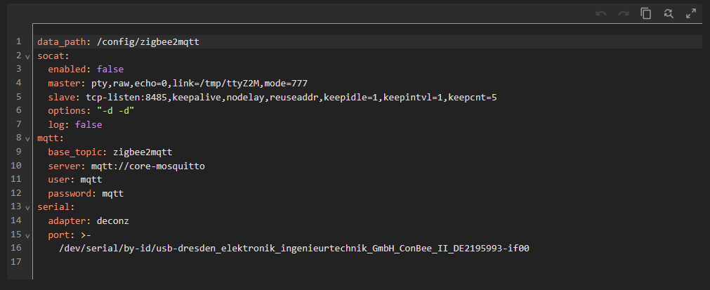

Capture écran des paramètres de l'addon - zigbee2mqtt
Fichier /config/zigbee2mqtt/configuration.yaml :

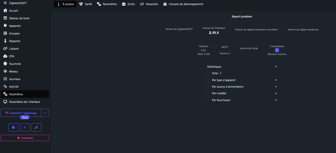

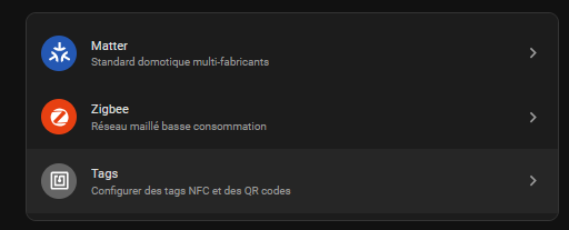

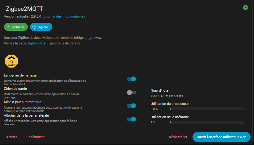

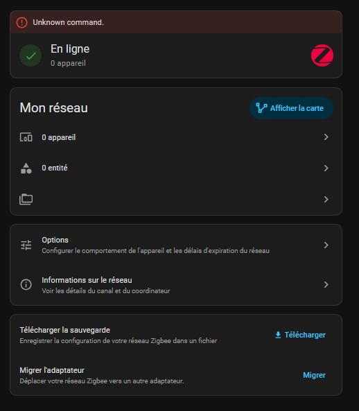

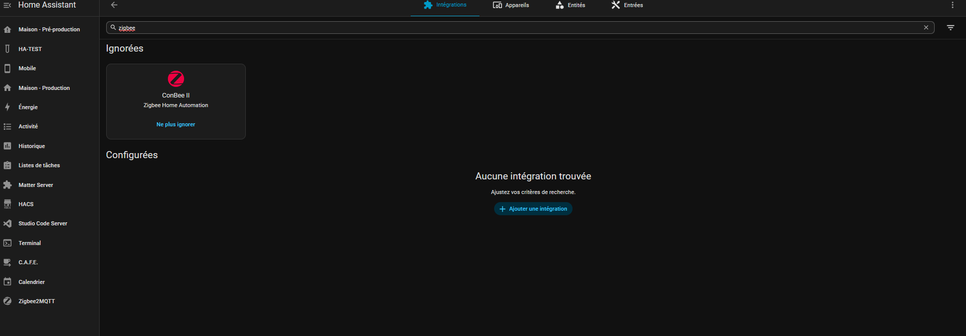

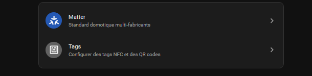

De plus j'ai eu l'apparition de l'icône "Zigbee" dans les paramètres de Home Assistant sans pouvoir effectuer d'action.
Capture des paramètres de Home Assistant
capture des paramètres de Zigbee dans Home Assistant
J'ai écumé le forum pour trouver une solution, mais aucun poste n'a pu résoudre mon problème :
Pouvez-vous me dire si ma configuration est correcte ?
Est ce que c'est normal si j'obtiens des erreurs dans les logs ?
N'ayant pas encore connecté d'objet avec le protocol Zigbee2, est ce que c'est normal la configuration dans la partie zigbee2mqtt ?

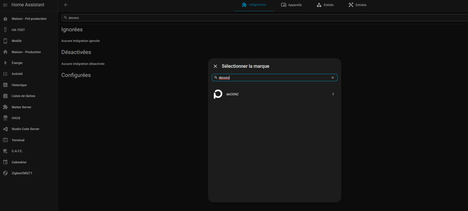

Tu ne devrais pas avoir l'icône Zigbee.
Tu dois avoir la proposition d'installation de ZHA (Zigbee home automation) qu'il faut impérativement ignorer, dans Appareils et services.
expliquer dès le début de mon article :
Sinon, ta configuration a l'air bonne pour Z2M. Juste mettre log_level: debug sur info, ça suffit pour comprendre les erreurs, pas besoin de mettre sur debug.
Merci de votre retour.

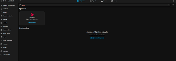

J'ai bien ignoré l'intégration de ZHA (Zigbee home automation) qu’il faut impérativement ignorer, dans Appareils et services.
Je vais me renseigner pour supprimer ZHA des appareils et services.
Pas besoin, si ZHA est bien ignoré, il n’est pas installer.

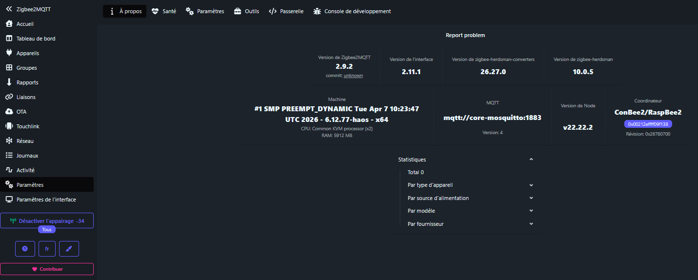

Suite au redémarrage, j'ai réussi à faire disparaitre l'apps "Zigbee".
Toutefois, j'ai toujours des erreurs sur z2m :
[2026-04-15 21:25:24] debug: 	zh:deconz: -------- z2m:getCoordinatorVersion() ----------------
[2026-04-15 21:25:24] debug: 	zh:deconz: Firmware version: 0x26780700
[2026-04-15 21:25:24] error: 	z2m: Failed to start 'Bridge' (TypeError: Cannot read properties of undefined (reading 'deviceIeeeAddress')
[2026-04-15 21:25:25] info: 	z2m: Started frontend on port 8099
[2026-04-15 21:25:25] debug: 	zh:deconz: -------- z2m:getCoordinatorVersion() ----------------
[2026-04-15 21:25:25] debug: 	zh:deconz: Firmware version: 0x26780700
[2026-04-15 21:25:25] error: 	z2m: Failed to start 'HomeAssistant' (TypeError: Cannot read properties of undefined (reading 'deviceIeeeAddress')
[2026-04-15 21:25:25] info: 	z2m: Zigbee2MQTT started!
[2026-04-15 21:25:26] info: 	z2m:mqtt: MQTT publish: topic 'zigbee2mqtt/bridge/state', payload '{"state":"online"}'
[2026-04-15 21:26:07] debug: 	z2m:mqtt: Received MQTT message on 'zigbee2mqtt/bridge/request/permit_join' with data '{"device":null,"time":254,"transaction":"yzifs-1"}'
[2026-04-15 21:28:17] debug: 	zh:deconz:driver: tx timeout for cmd: 07, seq: 87
[2026-04-15 21:30:22] debug: 	z2m: Saving state to file /config/zigbee2mqtt/state.json
[2026-04-15 21:30:22] debug: 	zh:deconz:driver: Reset firmware watchdog
[2026-04-15 21:30:22] debug: 	zh:deconz:driver: Send write parameter request from queue. seq: 224 parameter: DEV_WATCHDOG_TTL
[2026-04-15 21:30:23] debug: 	zh:deconz:frameparser: Write parameter response parameter: DEV_WATCHDOG_TTL, status: Success
[2026-04-15 21:30:23] debug: 	zh:deconz:driver: Reset firmware watchdog success
[2026-04-15 21:30:24] debug: 	zh:controller:database: Writing database to '/config/zigbee2mqtt/database.db'
[2026-04-15 21:35:22] debug: 	z2m: Saving state to file /config/zigbee2mqtt/state.json
[2026-04-15 21:35:22] debug: 	zh:deconz:driver: Reset firmware watchdog
[2026-04-15 21:35:22] debug: 	zh:deconz:driver: Send write parameter request from queue. seq: 186 parameter: DEV_WATCHDOG_TTL
[2026-04-15 21:35:22] debug: 	zh:deconz:frameparser: Write parameter response parameter: DEV_WATCHDOG_TTL, status: Success
[2026-04-15 21:35:22] debug: 	zh:deconz:driver: Reset firmware watchdog success
[2026-04-15 21:35:24] debug: 	zh:controller:database: Writing database to '/config/zigbee2mqtt/database.db'
[2026-04-15 21:35:24] info: 	z2m:mqtt: MQTT publish: topic 'zigbee2mqtt/bridge/health', payload '{"response_time":1776281724888,"os":{"load_average":[1.12,0.65,0.58],"memory_used_mb":1418.76,"memory_percent":23.9975},"process":{"uptime_sec":605,"memory_used_mb":100.87,"memory_percent":1.7061},"mqtt":{"connected":true,"queued":0,"published":11,"received":3},"devices":{}}'
Extrait log z2m

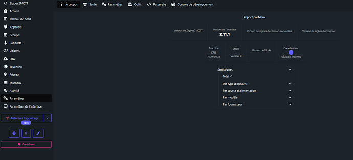

z2m fonctionnel
Mais toujours pas opérationnel :
Paramètre z2m

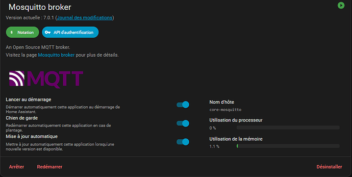

Je viens de regarder les logs Mosquitto et je suis tombé sur des déconnexions et reconnexions. Est ce que c'est normal ?
2026-04-15 20:25:56: Client ::1 [::1:38312] disconnected: protocol error.
[20:25:57] INFO: Successfully send discovery information to Home Assistant.
[20:25:59] INFO: Successfully send service information to the Supervisor.
2026-04-15 20:33:02: New connection from 172.30.32.1:52109 on port 1883.
2026-04-15 20:33:02: New client connected from 172.30.32.1:52109 as 7DG3DPuk9cgxBcGkCQMbOJ (p4, c1, k60, u'homeassistant').
2026-04-15 20:37:36: New connection from 172.30.33.5:32906 on port 1883.
2026-04-15 20:37:36: New client connected from 172.30.33.5:32906 as mqttjs_879cf341 (p4, c1, k60, u'xxx').
2026-04-15 20:39:03: New connection from 172.30.32.2:45452 on port 1883.
2026-04-15 20:39:03: Client 172.30.32.2 [172.30.32.2:45452] disconnected: connection closed by client.
2026-04-15 20:41:03: New connection from 172.30.32.2:37458 on port 1883.
2026-04-15 20:41:03: Client 172.30.32.2 [172.30.32.2:37458] disconnected: connection closed by client.
2026-04-15 20:43:03: New connection from 172.30.32.2:37422 on port 1883.
2026-04-15 20:43:03: Client 172.30.32.2 [172.30.32.2:37422] disconnected: connection closed by client.
2026-04-15 20:45:03: New connection from 172.30.32.2:36878 on port 1883.

Extrait log Mosquitto
Mosquitto broker fonctionnel

Extrait des logs de l'app "Zigbee2mqtt"
Capture des paramètres "zigbee2mqtt"
Merci de votre aide et de votre temps. Tout semble fonctionner.

Les connexions et déconnexions proviennent du chien de garde.
