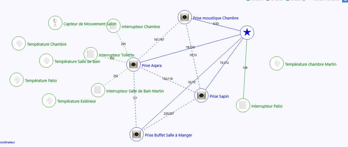

Combien d’appareil routeur ( brancher au secteur ) tu as sur ton réseau ?
j’ai 4 routeurs en tout
Ton détecteur de mouvement, se trouve à combien de mètre du premier routeur ou ta clé zigbee?

voici ma carte

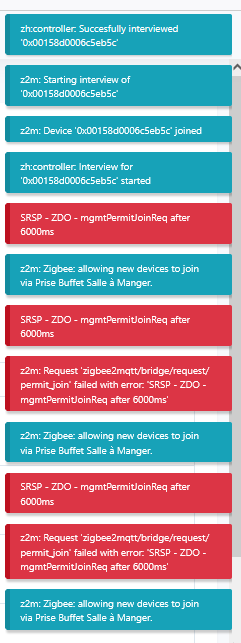

et je viens d’avoir cela à l’instant

Cherche pas plus loin legrand parle très mal avec les modules qui ne respectent pas les standard zigbee.
C’est la question que je me poser, vu qu’il a que du legrand en routeur.
