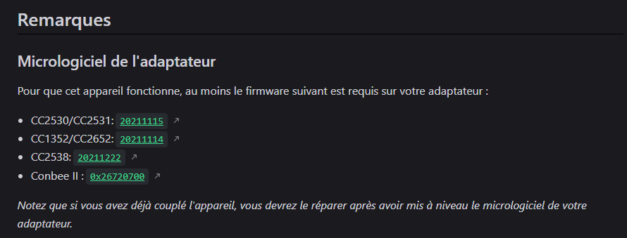

Pour la aqara motion P1, il faut au minimum le firmware 20211114.
Je te recommande le 20221226 :
Le firmware d’origine de la Sonoff P, commence à dater. Il y a eu des améliorations, avec le signal de l’antenne passé a 9db au lieu de 5. Le support des nouvelles générations des AQARA . Augmentation du nombre d’appareil …
Tu peux flasher la clé avec le module complémentaire Zigstar, directement de ton HA:
