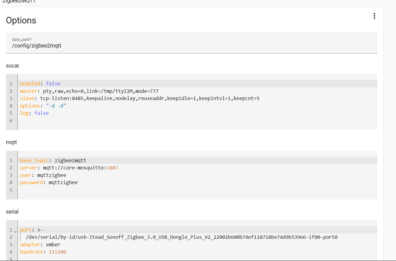

tu as bien mis adapter: ember ?

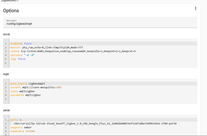

salut @WarC0zes merci de ta reponse oui j’ai bien mis l’adapter en ember
montre ta configuration de Zigbee2MQTT, par le module complémentaire ?

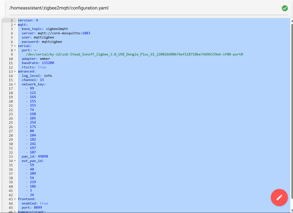

Ok, et tu peux montrer ton configuration.yaml dans le dossier de zigbee2MQTT ?
Utilise le module complémentaire File editor, pour voir ce fichier.

voici la config .yaml
merci

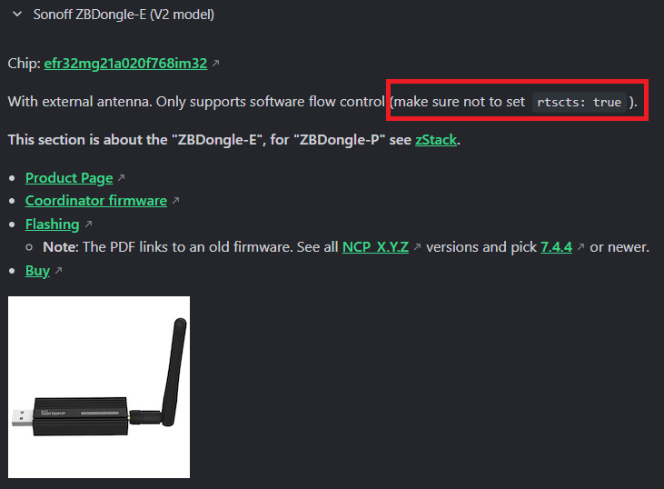

tu n’as pas besoin de la ligne rtscts: true dans serial. Supprime la ligne , sauvegarde le fichier et redémarre Z2M.
