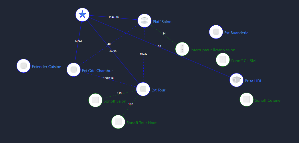

J’ai un zigbee2mqtt qui fonctionnait bien depuis 1 an au moins, mais aujourd’hui j’ai voulu tester la capacité d’une prise LIDL à servir de routeur. Pour cela j’ai voulu voir si un capteur SONOFF Temp/humidité (Sonoff Cuisine) pouvait s’y connecter au lieu de se connecter sur un répéteur AEOTEC (Extender Cuisine). J’ai débranché le AEOTEC, branché la prise LIDL près du capteur Sonoff. La prise s’est connectée au Hub, mais le capteur ne s’est jamais connecté à la prise. J’ai dû aussi débrancher un autre répéteur AEOTEC (Ext buanderie) car le Sonoff allait s’y connecter. Après de multiples essais toujurs pas de connection. J’ai ensuite vu que de nombreuses maj étaient en attente, je les ai toutes passées sauf deux qui me demandent un niveau de HA supérieur au dernier niveau qui a été installé.

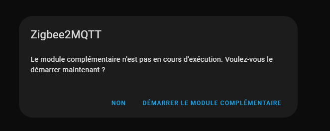

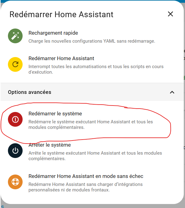

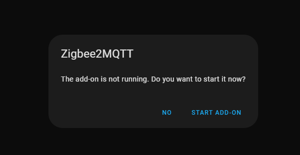

Et maintenant au redémarrage j’ai ça :
suivi de ça :
et idem si je clique sur « démarre le module complémentaire ».

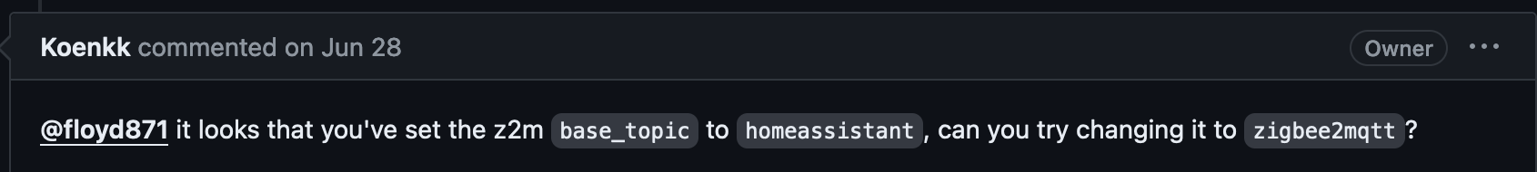

le schéma MQTT avant le problème :
le yaml MQTT :
homeassistant: true

base_topic: zigbee2mqttHA

update : extrait du journal MQTT qui ne contient que cette ligne là xx fois
exec /sbin/tini: input/output error
et dans la log système ce message :
Enregistreur: homeassistant.components.hassio
Source: components/hassio/websocket_api.py:135
intégration: Home Assistant Supervisor (documentation, problèmes)
S'est produit pour la première fois: 7 septembre 2024 à 19:18:41 (7 occurrences)
Dernier enregistrement: 00:37:38
Failed to to call /addons/45df7312_zigbee2mqtt/start - Another job is running for job group addon_45df7312_zigbee2mqtt
Failed to to call /addons/45df7312_zigbee2mqtt/stats - Container addon_45df7312_zigbee2mqtt is not running
Failed to to call /ingress/validate_session -
Failed to to call /addons/45df7312_zigbee2mqtt/start - Another job is running for job group container_addon_45df7312_zigbee2mqtt
