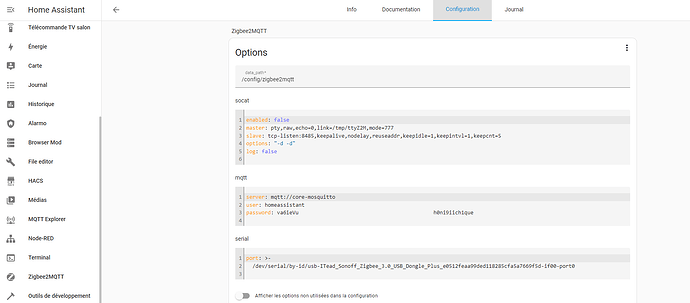

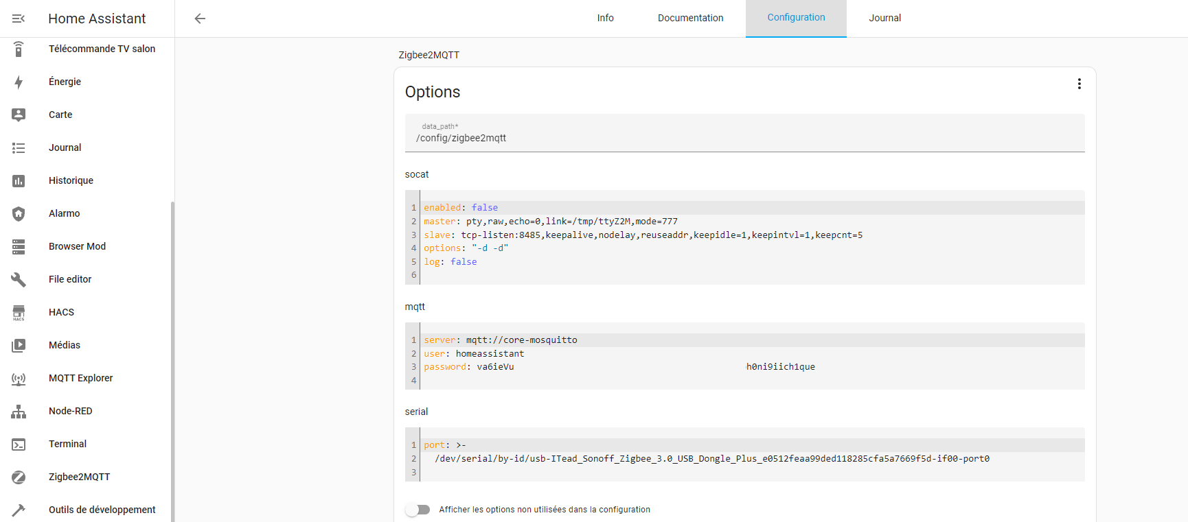

L’addon Zigbee2MQTT ne fonctionne plus. Les logs sont les suivants, je ne vois rien d’autre apparaître même en attendant :
Zigbee2MQTT
[12:45:50] INFO: Preparing to start...
[12:45:53] INFO: Socat not enabled
[12:46:02] INFO: Starting Zigbee2MQTT...

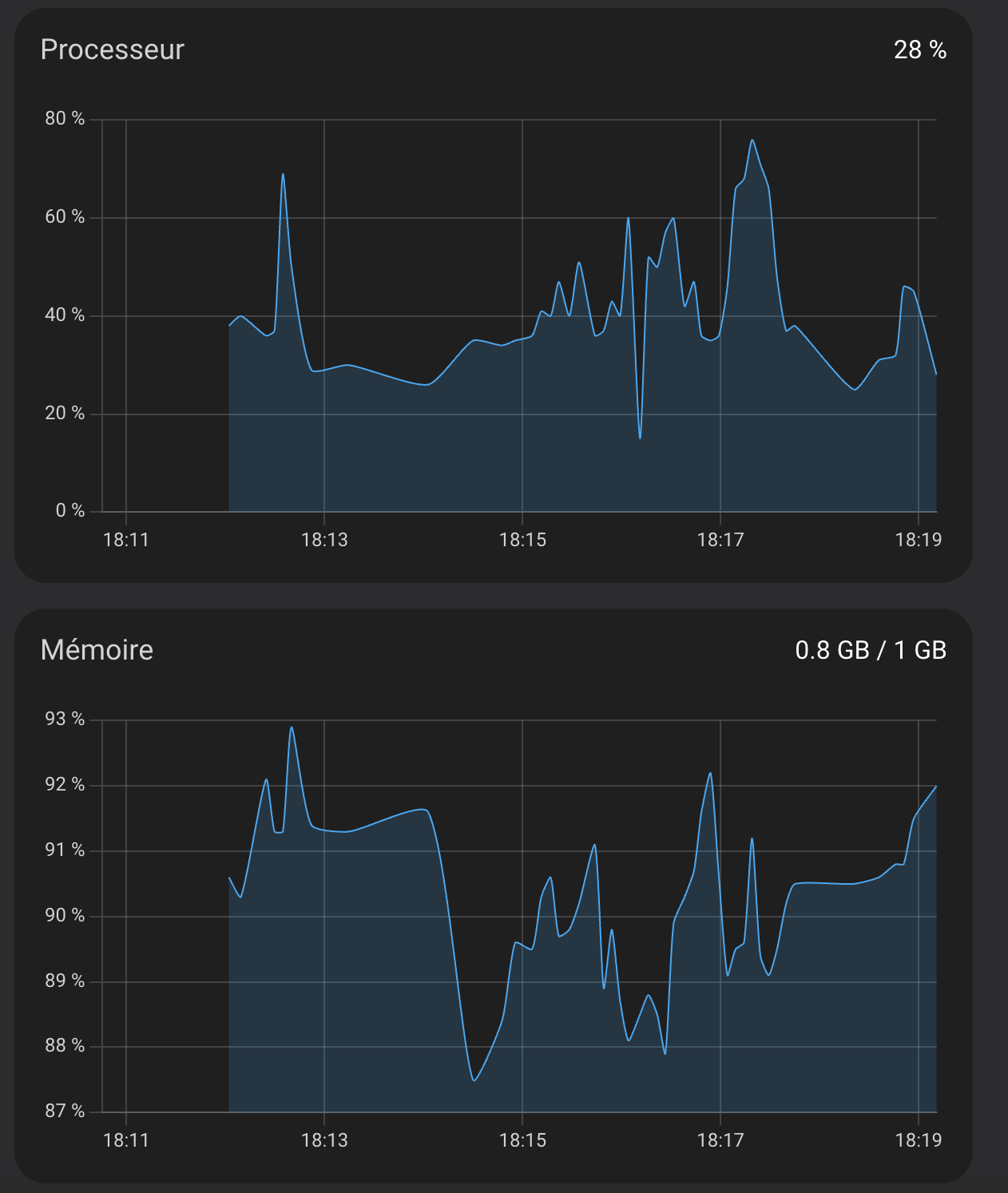

D’autre part, des reboots intempestifs sont apparus au même moment, et ce plusieurs fois par heure.
Au bout d’un moment, je n’ai plus accès aux logs du superviseur ou des addons avec ce message d’erreur : Échec de l'obtention des journaux de supervisor, Unknown error, see supervisor logs. Après plusieurs crashs, je n’ai même plus accès à HA, il faut que je débranche/rebranche le raspberry pour relancer HA.

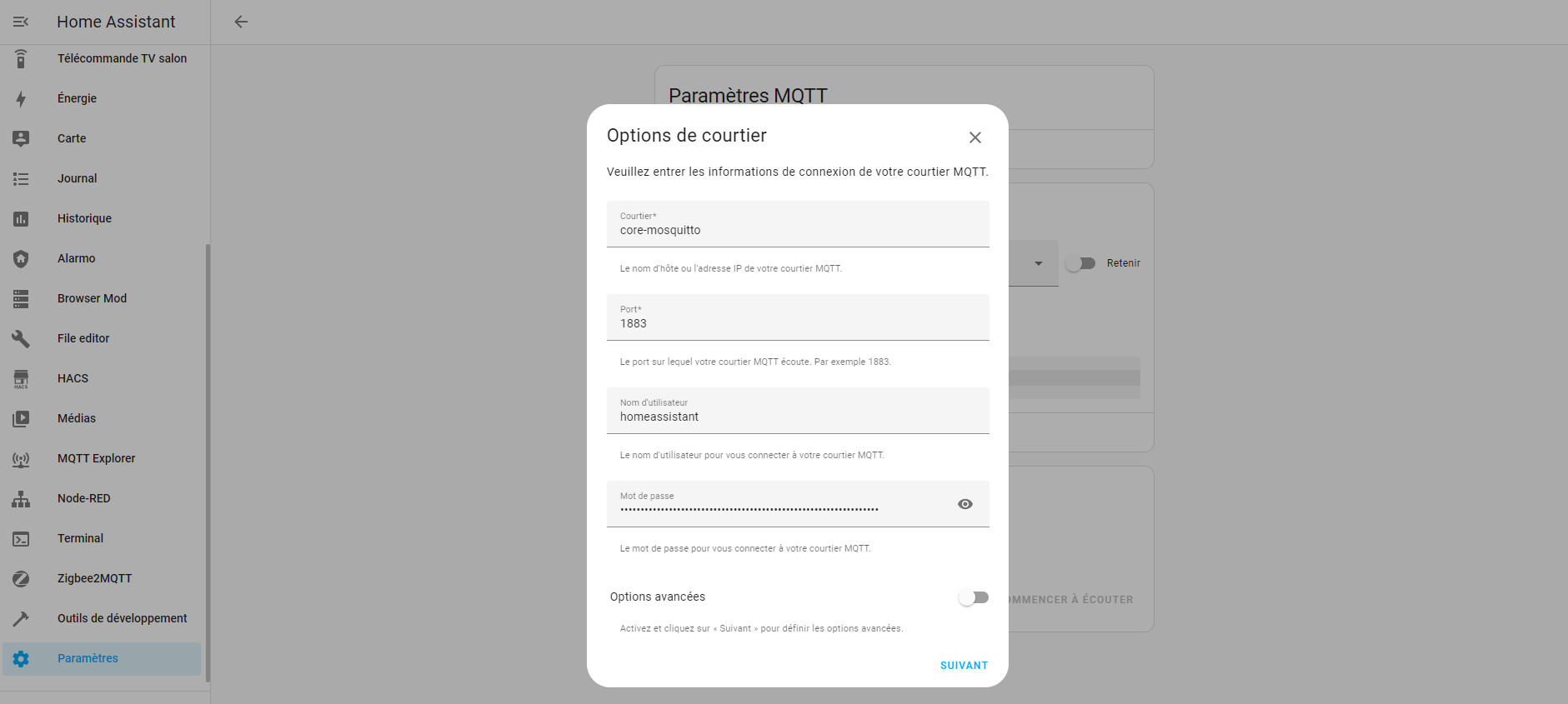

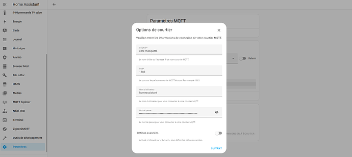

e[31m24-01-31 14:19:47 ERROR (MainThread) [supervisor.services.modules.mqtt] There is already a MQTT service in use from core_mosquittoe[0m

Dans les logs du superviseur, il y a cette ligne qui semble confirmer le restart : 24-01-31 17:50:07 WARNING (MainThread) [supervisor.addons.addon] Watchdog found addon Zigbee2MQTT is failed, restarting...
En tous cas z2m a démarré. Il s’est passé quoi ensuite ?
Dans ta configuration de z2m, tu as bien le même mot de passe et le même identifiant que l’intégration MQTT ?
Ensuite, les logs se sont effacés des logs de l’addon, l’addon est marqué comme arrêté, et il essaye de se relancer en boucle.
Ca s’est terminé par un reboot de HA.
Oui, j’ai bien vérifié que les credentials correspondent à ceux de MQTT.

Et que donnent l’utilisation de la mémoire et du processeur de ton RPI 3 ?
Il y a un problème avec MQTT plus qu’avec z2m, non ?
Effectivement, pas pensé à regarder la mémoire, elle est pas mal saturée … même si je ne m’explique pas pourquoi ça ne fonctionne plus d’un coup, sans avoir rajouté ni intégration ni device.
Pour l’alimentation, c’est l’officielle livrée avec, il faudrait que je regarde si j’en ai une autre pour tester.
Pourquoi penses-tu à un problème avec MQTT ? J’utilise mosquitto-broker, les identifiants et mot de passe correspondent bien, je viens de revérifier.
Cette mise à jour est peut-être plus gourmande en ressource et sature ton RPI 3…
Ca je veux bien y croire, si ce n’est qu’en réinstallant de 0 sur mon SSD avec HA OS 11.1 , même problème !
