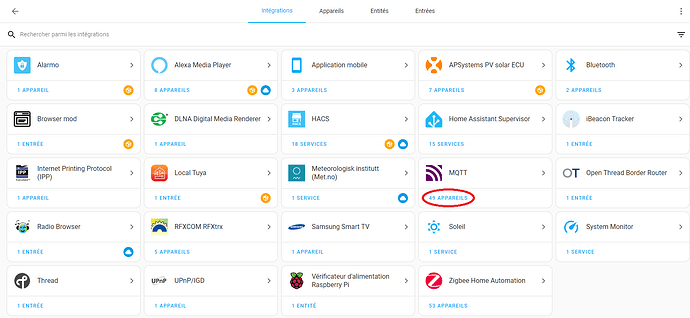

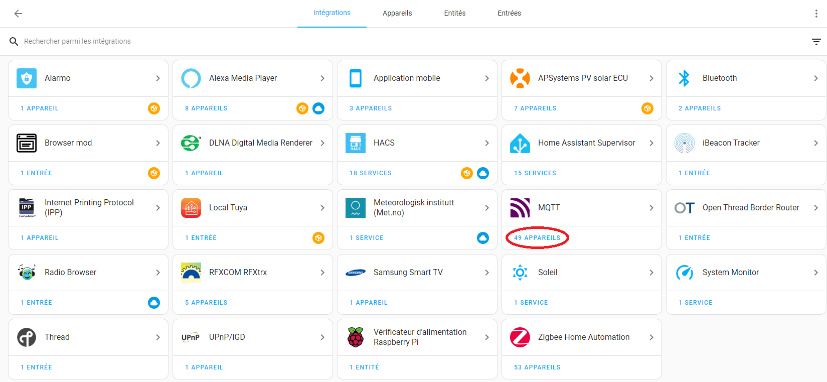

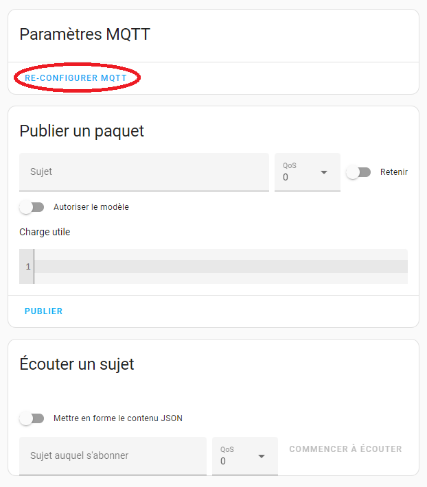

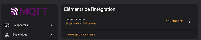

Zigbee2MQTT ne fonctionne plus après une mise à jour, et HA très instable
Je reviens après plusieurs autres essais.
J’ai pu stabiliser la situation en augmentant le Swap via l’addon Increase Swap, beaucoup moins de reboot voir pas du tout si je ne tente pas de démarrer le combo MQTT/Zigbee2MQTT.
En les démarrant, j’ai pu avancer un peu de ce côté-la aussi :

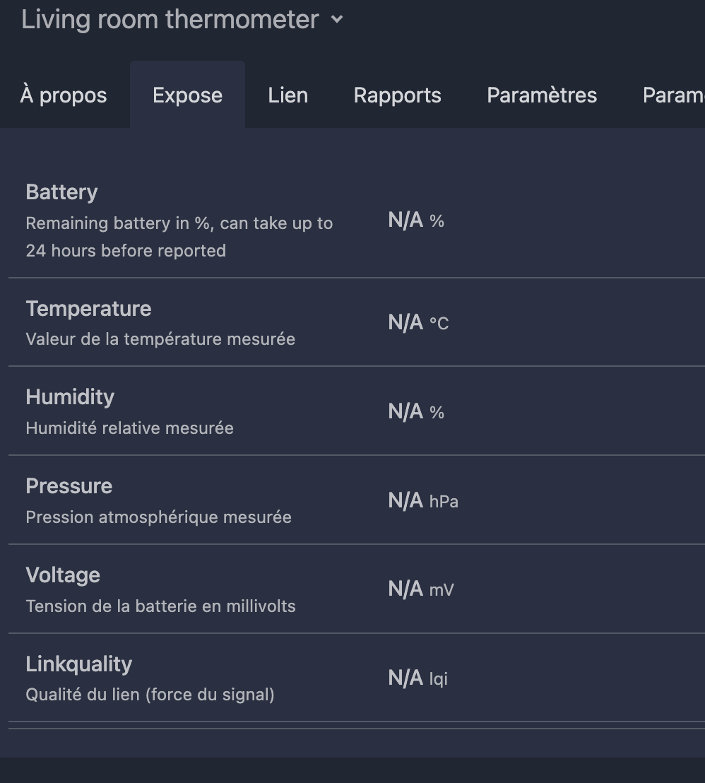

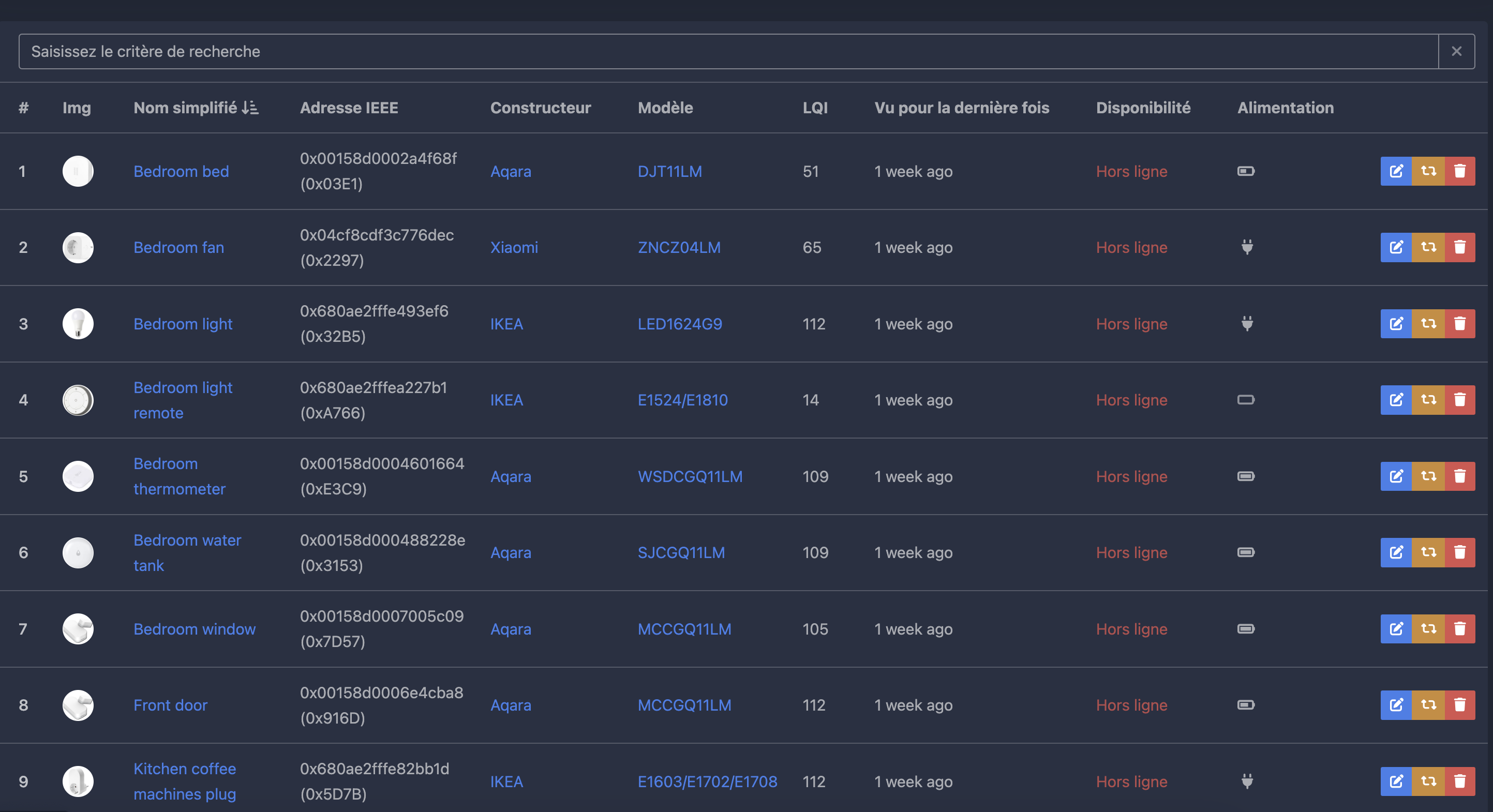

  • MQTT démarre

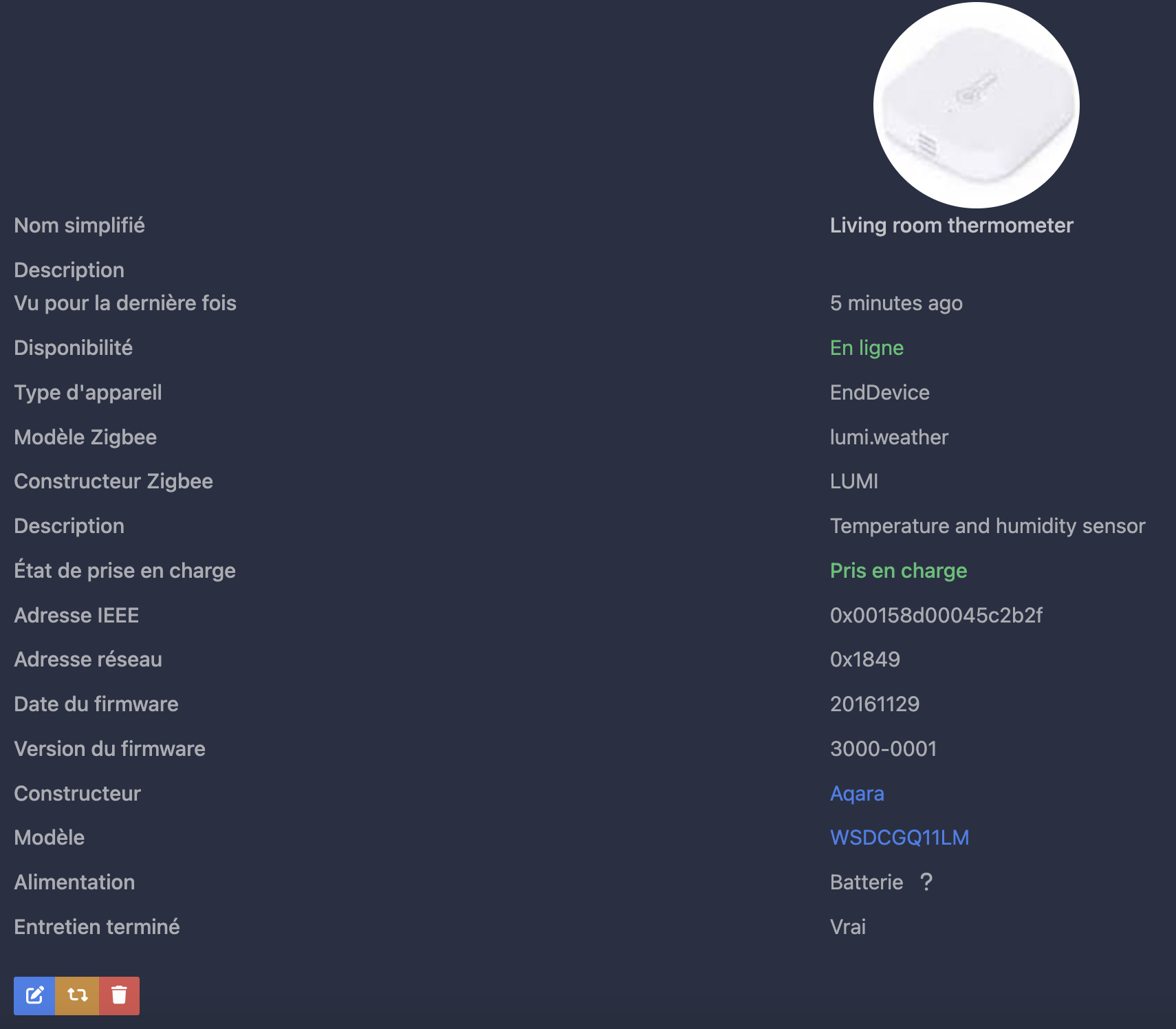

  • Zigbee2MQTT démarre et ne crashe plus, mais mes devices sont toujours indisponibles, et j’ai des erreurs dans les logs
Est-ce que ça dit qcc à qqn ?

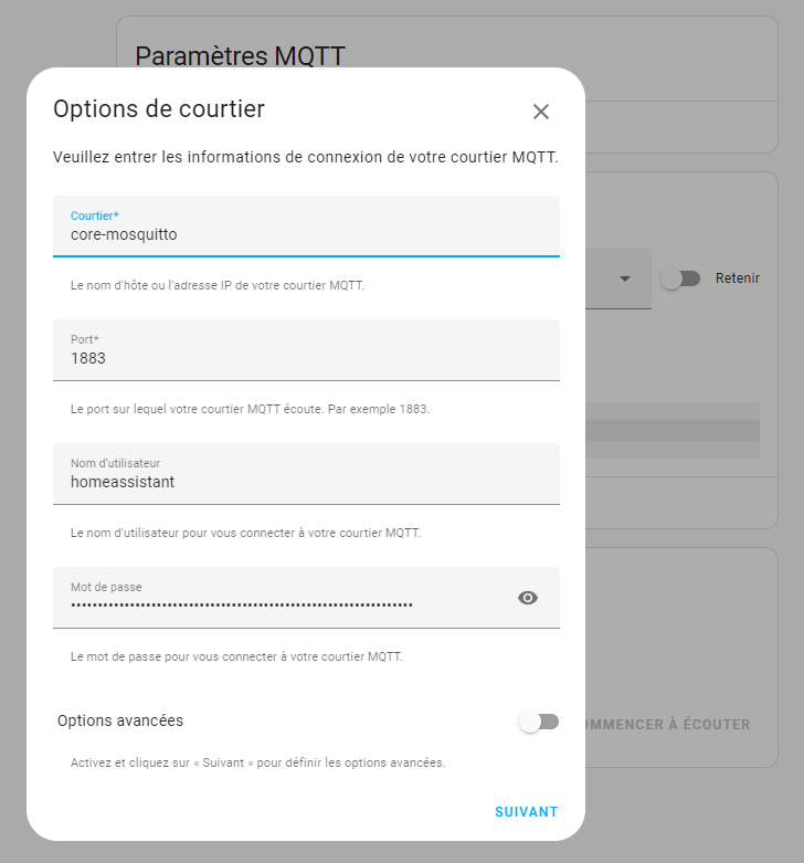

2024-02-02 12:45:14: New connection from 172.30.32.1:37653 on port 1883.
2024-02-02 12:45:14: New client connected from 172.30.32.1:37653 as 5mavjqo6Lx91eTvcSpre9y (p2, c1, k60, u'mqtt-user').
2024-02-02 12:45:19: New connection from 172.30.32.1:54146 on port 1883.
error: received null username or password for unpwd check
2024-02-02 12:45:19: Client auto-0EFF6366-B25E-171A-169E-ECE164CFC1E8 disconnected, not authorised.
2024-02-02 12:45:20: New connection from 172.30.32.1:54160 on port 1883.
2024-02-02 12:45:20: Client auto-298DAB9F-10B3-923C-A331-F2FC530F9D41 disconnected, not authorised.
2024-02-02 12:45:22: New connection from 172.30.32.1:54174 on port 1883.
2024-02-02 12:45:22: Client auto-F1767B55-E328-76DC-3E7B-352A975EE2A2 disconnected, not authorised.
2024-02-02 12:45:26: New connection from 172.30.32.1:35636 on port 1883.
2024-02-02 12:45:26: Client auto-9837A334-B0A2-D57F-2920-72195F095849 disconnected, not authorised.
2024-02-02 12:45:34: New connection from 172.30.32.1:35650 on port 1883.
2024-02-02 12:45:34: Client auto-EF117CC8-D858-B572-88B7-62110B4A94E6 disconnected, not authorised.
2024-02-02 12:45:50: New connection from 172.30.32.1:39724 on port 1883.
2024-02-02 12:45:50: Client auto-DAFA1CC7-1352-E7CB-AD3A-BD34725C5473 disconnected, not authorised.
2024-02-02 12:46:22: New connection from 172.30.32.1:52068 on port 1883.
2024-02-02 12:46:22: Client auto-EF4DC209-B24B-E31B-5F05-A66D3D1F37B8 disconnected, not authorised.
2024-02-02 12:47:06: New connection from 172.30.32.1:47148 on port 1883.
2024-02-02 12:47:06: New client connected from 172.30.32.1:47148 as mqttjs_e29bdc60 (p2, c1, k60, u'mqtt-user').
2024-02-02 12:47:26: New connection from 172.30.32.1:59460 on port 1883.
2024-02-02 12:47:26: Client auto-8385F2EE-C40D-333D-2B10-7A9F7ABB6769 disconnected, not authorised.
2024-02-02 12:48:45: New connection from 172.30.32.2:56940 on port 1883.
2024-02-02 12:48:45: Client <unknown> closed its connection.
2024-02-02 12:49:26: New connection from 172.30.32.1:34408 on port 1883.
2024-02-02 12:49:26: Client auto-1EDD7037-EE78-2246-1E1B-12898F5249C8 disconnected, not authorised.
2024-02-02 12:50:45: New connection from 172.30.32.2:51254 on port 1883.
2024-02-02 12:50:45: Client <unknown> closed its connection.
2024-02-02 12:51:26: New connection from 172.30.32.1:57960 on port 1883.
2024-02-02 12:51:26: Client auto-F1E7A4CB-8D12-92DA-C81B-5DF2C219C032 disconnected, not authorised.
2024-02-02 12:52:45: New connection from 172.30.32.2:33150 on port 1883.
2024-02-02 12:52:45: Client <unknown> closed its connection.
2024-02-02 12:53:26: New connection from 172.30.32.1:38934 on port 1883.
2024-02-02 12:53:26: Client auto-8BCB18E8-34F4-2513-87E8-49DFD3B76E1A disconnected, not authorised.
2024-02-02 12:54:46: New connection from 172.30.32.2:37890 on port 1883.
2024-02-02 12:54:46: Client <unknown> closed its connection.
2024-02-02 12:55:26: New connection from 172.30.32.1:56734 on port 1883.
2024-02-02 12:55:26: Client auto-D63B2360-F3F8-561D-F9B2-8220FD15989A disconnected, not authorised.
2024-02-02 12:56:46: New connection from 172.30.32.2:59874 on port 1883.
2024-02-02 12:56:46: Client <unknown> closed its connection.
2024-02-02 12:57:26: New connection from 172.30.32.1:38946 on port 1883.
2024-02-02 12:57:26: Client auto-2EFBB168-D024-9620-4608-507F72919752 disconnected, not authorised.

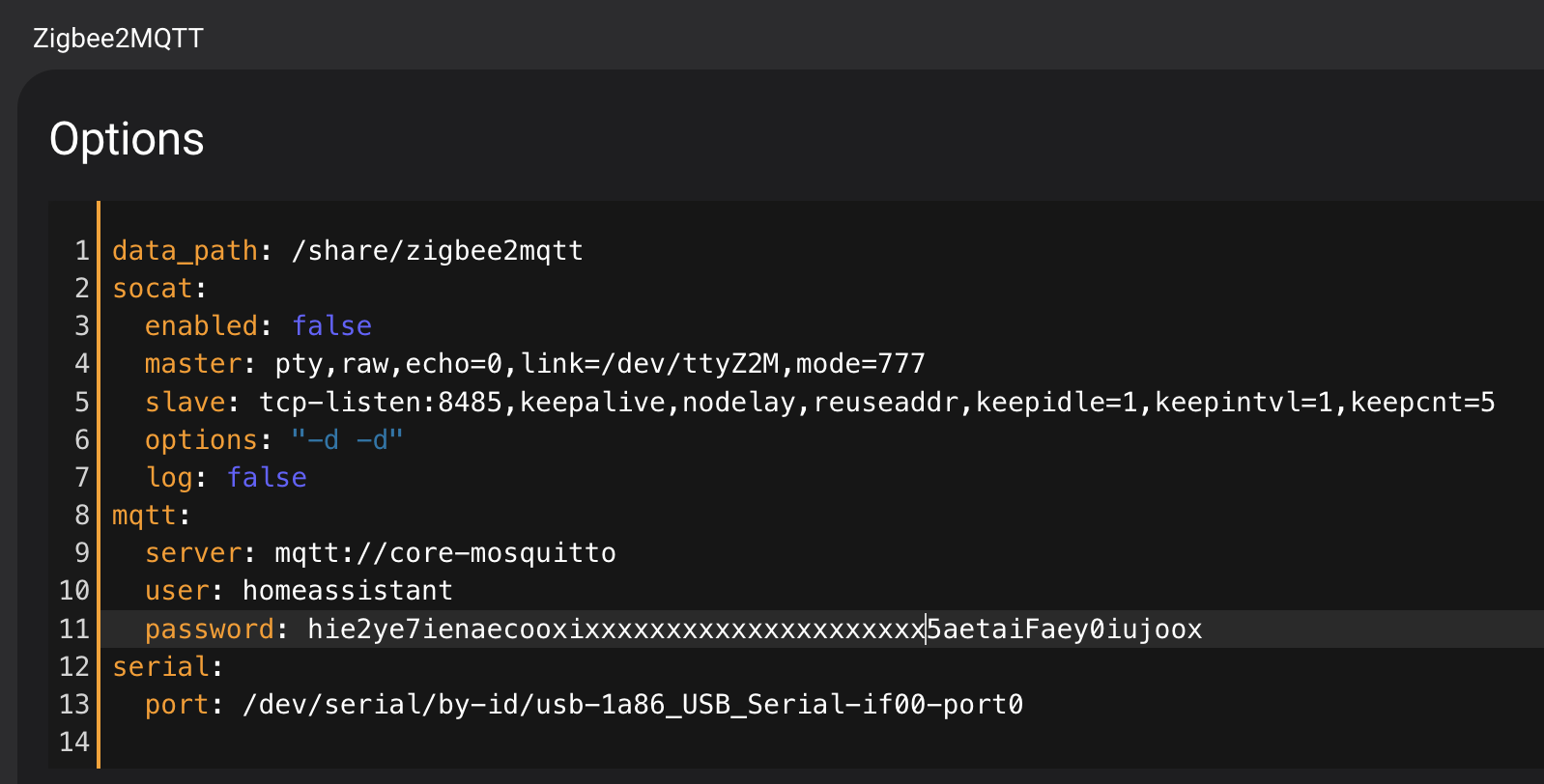

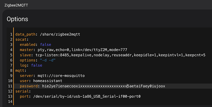

Logs Zigbee2MQTT
[13:04:15] INFO: Preparing to start...
[13:04:17] INFO: Socat not enabled
[13:04:24] INFO: Starting Zigbee2MQTT...
Zigbee2MQTT:debug 2024-02-02 13:04:41: Loaded state from file /share/zigbee2mqtt/state.json
Zigbee2MQTT:info  2024-02-02 13:04:41: Logging to console and directory: '/share/zigbee2mqtt/log/2024-02-02.13-04-41' filename: log.txt
Zigbee2MQTT:debug 2024-02-02 13:04:41: Removing old log directory '/share/zigbee2mqtt/log/2024-02-01.13-56-03'
Zigbee2MQTT:info  2024-02-02 13:04:41: Starting Zigbee2MQTT version 1.35.1 (commit #unknown)
Zigbee2MQTT:info  2024-02-02 13:04:41: Starting zigbee-herdsman (0.30.0)
Zigbee2MQTT:debug 2024-02-02 13:04:41: Using zigbee-herdsman with settings: '{"adapter":{"concurrent":null,"delay":null,"disableLED":true},"backupPath":"/share/zigbee2mqtt/coordinator_backup.json","databaseBackupPath":"/share/zigbee2mqtt/database.db.backup","databasePath":"/share/zigbee2mqtt/database.db","network":{"channelList":[25],"extendedPanID":[221,221,221,221,221,221,221,221],"networkKey":"HIDDEN","panID":6755},"serialPort":{"adapter":"auto","path":"/dev/serial/by-id/usb-1a86_USB_Serial-if00-port0"}}'
Zigbee2MQTT:info  2024-02-02 13:04:43: zigbee-herdsman started (resumed)
Zigbee2MQTT:info  2024-02-02 13:04:43: Coordinator firmware version: '{"meta":{"maintrel":1,"majorrel":2,"minorrel":7,"product":1,"revision":20221226,"transportrev":2},"type":"zStack3x0"}'
Zigbee2MQTT:debug 2024-02-02 13:04:43: Zigbee network parameters: {"channel":25,"extendedPanID":"0xdddddddddddddddd","panID":6755}
Zigbee2MQTT:info  2024-02-02 13:04:43: Currently 24 devices are joined:
Zigbee2MQTT:info  2024-02-02 13:04:43: Living room TV Plug (0x04cf8cdf3c7b2b0e): ZNCZ04LM - Xiaomi Mi power plug ZigBee EU (Router)
Zigbee2MQTT:info  2024-02-02 13:04:43: Living room magic cube (0x00158d0002e9600c): MFKZQ01LM - Xiaomi Mi/Aqara smart home cube (EndDevice)
Zigbee2MQTT:info  2024-02-02 13:04:43: Living room led strip (0x00124b001fb5ed6e): GL-C-008-2ID - Gledopto Zigbee LED Controller RGB+CCT (2 ID) (Router)
Zigbee2MQTT:info  2024-02-02 13:04:43: Living room window (0x00158d00044dd061): MCCGQ11LM - Xiaomi Aqara door & window contact sensor (EndDevice)
Zigbee2MQTT:info  2024-02-02 13:04:43: Bedroom fan (0x04cf8cdf3c776dec): ZNCZ04LM - Xiaomi Mi power plug ZigBee EU (Router)
Zigbee2MQTT:info  2024-02-02 13:04:43: Bedroom light remote (0x680ae2fffea227b1): E1524/E1810 - IKEA TRADFRI remote control (EndDevice)
Zigbee2MQTT:info  2024-02-02 13:04:43: Office floor lamp (0x680ae2fffe3b07a0): E1603/E1702/E1708 - IKEA TRADFRI control outlet (Router)
Zigbee2MQTT:info  2024-02-02 13:04:44: Bedroom light (0x680ae2fffe493ef6): LED1624G9 - IKEA TRADFRI LED bulb E14/E26/E27 600 lumen, dimmable, color, opal white (Router)
Zigbee2MQTT:info  2024-02-02 13:04:44: Bedroom thermometer (0x00158d0004601664): WSDCGQ11LM - Xiaomi Aqara temperature, humidity and pressure sensor (EndDevice)
Zigbee2MQTT:info  2024-02-02 13:04:44: Office thermometer (0x00158d000533bee3): WSDCGQ11LM - Xiaomi Aqara temperature, humidity and pressure sensor (EndDevice)
Zigbee2MQTT:info  2024-02-02 13:04:44: Office computer led strip (0x00124b00225476e3): GL-MC-001 - Gledopto Zigbee USB Mini LED Controller RGB+CCT (Router)
Zigbee2MQTT:info  2024-02-02 13:04:44: Living room thermometer (0x00158d00045c2b2f): WSDCGQ11LM - Xiaomi Aqara temperature, humidity and pressure sensor (EndDevice)
Zigbee2MQTT:info  2024-02-02 13:04:44: Kitchen water appliances (0x00158d00042b1d41): SJCGQ11LM - Xiaomi Aqara water leak sensor (EndDevice)
Zigbee2MQTT:info  2024-02-02 13:04:44: Kitchen fridge door (0x00158d00044fb471): MCCGQ11LM - Xiaomi Aqara door & window contact sensor (EndDevice)
Zigbee2MQTT:info  2024-02-02 13:04:44: Office window (0x00158d00045bebf9): MCCGQ11LM - Xiaomi Aqara door & window contact sensor (EndDevice)
Zigbee2MQTT:info  2024-02-02 13:04:44: Bedroom water tank (0x00158d000488228e): SJCGQ11LM - Xiaomi Aqara water leak sensor (EndDevice)
Zigbee2MQTT:info  2024-02-02 13:04:44: Kitchen fridge leak (0x00158d0004880ff6): SJCGQ11LM - Xiaomi Aqara water leak sensor (EndDevice)
Zigbee2MQTT:info  2024-02-02 13:04:44: Bedroom bed (0x00158d0002a4f68f): DJT11LM - Xiaomi Aqara vibration sensor (EndDevice)
Zigbee2MQTT:info  2024-02-02 13:04:44: Kitchen washing machine plug (0x60a423fffead7a86): TS0121_plug - TuYa 10A UK or 16A EU smart plug (Router)
Zigbee2MQTT:info  2024-02-02 13:04:44: Kitchen dish washer plug (0x60a423fffef8dcbc): TS0121_plug - TuYa 10A UK or 16A EU smart plug (Router)
Zigbee2MQTT:info  2024-02-02 13:04:44: Kitchen coffee machines plug (0x680ae2fffe82bb1d): E1603/E1702/E1708 - IKEA TRADFRI control outlet (Router)
Zigbee2MQTT:info  2024-02-02 13:04:44: 0x086bd7fffe3f43ff (0x086bd7fffe3f43ff): HGZB-01 - Nue / 3A Smart Zigbee 3.0 light controller (Router)
Zigbee2MQTT:info  2024-02-02 13:04:44: Bedroom window (0x00158d0007005c09): MCCGQ11LM - Xiaomi Aqara door & window contact sensor (EndDevice)
Zigbee2MQTT:info  2024-02-02 13:04:44: Front door (0x00158d0006e4cba8): MCCGQ11LM - Xiaomi Aqara door & window contact sensor (EndDevice)
Zigbee2MQTT:info  2024-02-02 13:04:44: Zigbee: disabling joining new devices.
Zigbee2MQTT:info  2024-02-02 13:04:44: Connecting to MQTT server at mqtt://192.168.1.28:1883
Zigbee2MQTT:debug 2024-02-02 13:04:44: Using MQTT login with username: mqtt-user
Zigbee2MQTT:info  2024-02-02 13:04:44: Connected to MQTT server

Je persiste, il y a un problème de nom d’utilisateur et de mot de passe…
C’est un log que j’ai depuis plus d’un an minimum, sans réussir à savoir d’où il vient…

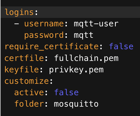

Ma conf MQTT est la suivante :
Screenshot 2024-02-02 at 15.16.20
Et celle de Zigbee2MQTT :
data_path: /share/zigbee2mqtt
socat:
  enabled: false
  master: pty,raw,echo=0,link=/dev/ttyZ2M,mode=777
  slave: tcp-listen:8485,keepalive,nodelay,reuseaddr,keepidle=1,keepintvl=1,keepcnt=5
  options: "-d -d"
  log: false
mqtt:
  server: mqtt://192.168.1.28:1883
  user: mqtt-user
  password: mqtt
serial:
  port: /dev/serial/by-id/usb-1a86_USB_Serial-if00-port0

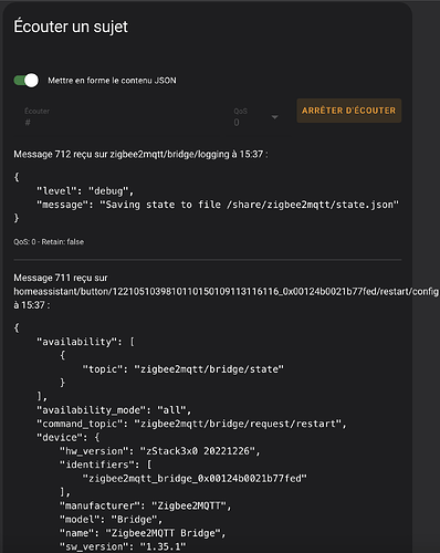

Ce qui m’étonne c’est qu’en écoutant le topic # dans Paramètres → intégration → MQTT → configure, je vois bien passer des messages liés à Z2M. :thinking:

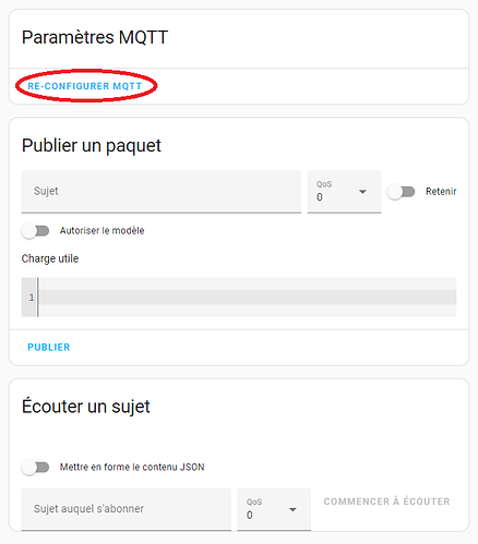

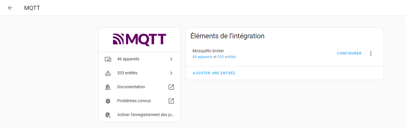

Tu as bien une intégration MQTT ? Au niveau de cette intégration, quand tu vas sur « Paramètres MQTT »
et que tu cliques sur « RE-CONFIGURER MQTT » tu dois avoir quelque chose comme ça :
Et sinon, dans la configuration de Z2M, en serveur j’ai :
server: mqtt://core-mosquitto
data_path: /config/zigbee2mqtt
socat:
  enabled: false
  master: pty,raw,echo=0,link=/tmp/ttyZ2M,mode=777
  options: "-d -d"
  log: false
mqtt:
  user: homeassistant
  password: va6ieVuxxxxxxxxxxxxxxxxxxxxxxxxxxxxxxxxxxxxxxxxx0ni9iich1que
serial:
  port: >-
    /dev/serial/by-id/usb-ITead_Sonoff_Zigbee_3.0_USB_Dongle_Plus_e0512feaa99ded118285cfa5a7669f5d-if00-port0
Et dans la config de l’addon mosquitto tu as un user/password ou le même que celui de la config côté intégration ?
Je n’ai ni nom d’utilisateur ni mot de passe pour Mosquitto :
logins: []
require_certificate: false
certfile: fullchain.pem
keyfile: privkey.pem
customize:
  active: false
  folder: mosquitto
Ok merci, j’ai donc mis le même user/mot de passe dans z2m et enlevé la conf logins de mosquitto, mais toujours le même comportement.
Par contre le log error: received null username or password for unpwd check de l’addon mosqitto a disparu, c’est déjà ça !
Tu as changé le serveur dans ta config de z2m ?
Il peut même laisser la partie MQTT vide, ca créera un user et pass avec les infos du server.
Comme ta du faire, vu que ta pas de compte pour MQTT, c’est Z2M qui ta créer un compte MQTT.
Oui j’ai mis comme ta conf (en adaptant bien sur le user/motdepasse avec ce que j’ai trouvé dans les paramètres MQTT) :
Tu as redémarré HA ? Ca donne quoi du coup ?
Oui j’ai redémarré, c’est ce que j’ai mis ici :
La seule différence est côté Mosquitto, côté Z2M j’ai les mêmes logs et le même comportement qu’avant :

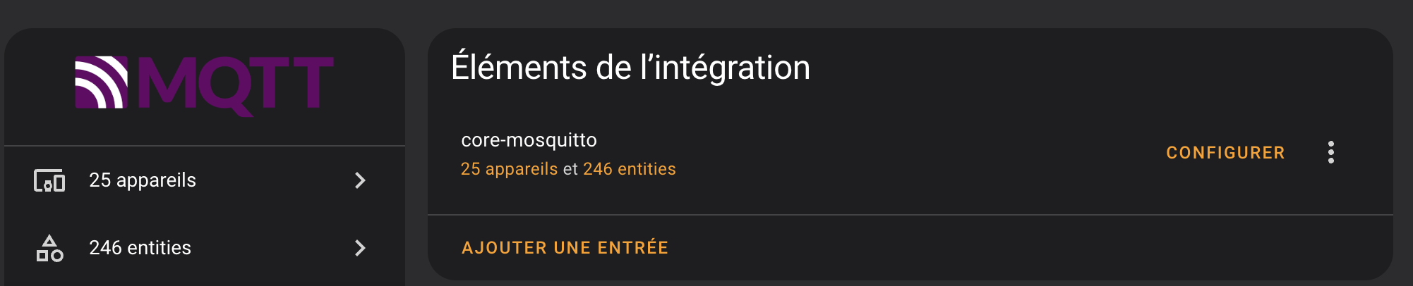

Comment le vérifier ?
Sur l’onglet « Intégrations » (Paramètres → « Appareils et services ») :
Ils y sont bien, mais est-ce qu’ils n’y sont pas parce qu’ils remontaient avant que ça ne bug ?
Je ne sais pas si c’est une info sure pour savoir que ça remonte bien à l’instant T.
Ben pour moi, c’est ce qui est transmis par Mosquitto de z2m à l’intégration MQTT, c’est du temps réel (tu peux vérifier avec un thermomètre zigbee à affichage si tu en as un, par exemple, ou une prise → On - Off)
Du coup, normalement c’est bon. Tu as accès à l’interface de z2m ?
Oui, la vraiment tout roule, si ce n’est que les devices sont tous offline (même en essayant de les réveiller), et ces erreurs Failed to ping :
Zigbee2MQTT:warn  2024-02-02 13:05:03: Failed to ping 'Living room led strip' (attempt 1/1, Read 0x00124b001fb5ed6e/11 genBasic(["zclVersion"], {"sendWhen":"immediate","timeout":10000,"disableResponse":false,"disableRecovery":true,"disableDefaultResponse":true,"direction":0,"srcEndpoint":null,"reservedBits":0,"manufacturerCode":null,"transactionSequenceNumber":null,"writeUndiv":false}) failed (Data request failed with error: 'No network route' (205)))
Essaies de réappairer un routeur (Bedroom fan par exemple) : supprime le d’abord. Et vérifie qu’il est bien supprimé aussi sur MQTT
Après, le « last seen » à une semaine, c’est inquiétant…
Le delete simple ne fonctionne pas, il a fallu faire un force remove mais la : miracle il remonte en ligne !
Sauf que : il apparait en ligne, mais ses attributs n’ont pas l’air d’être mis à jour, même après une reconfiguration ou un réveil du device via son bouton.
Edit : ceci dit, son last_seen remonte au moment de l’ajout, il n’a pas été mis à jour non plus.
PS: le last seen remontant à une semaine, c’est parce que j’ai restauré un backup d’il y a une semaine pour être sure d’en prendre un datant de l’époque où tout fonctionnait.
