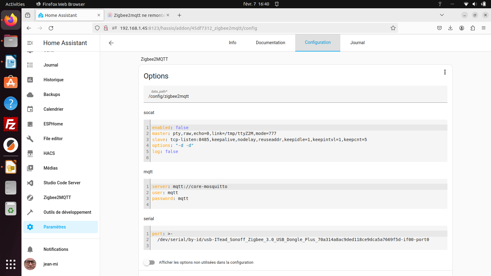

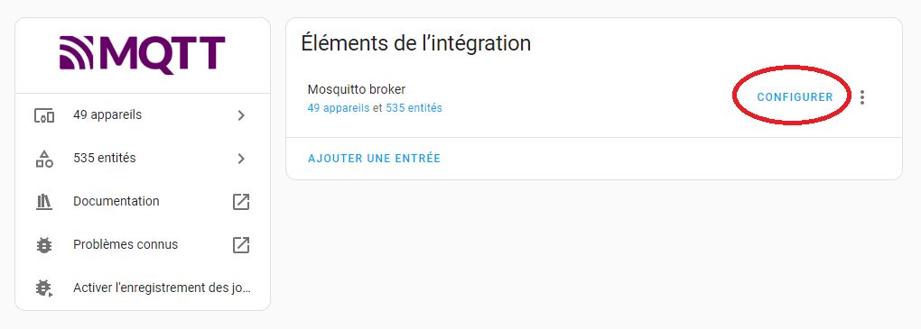

J’ai installé Zigbee2mqtt et Mqtt broker en suivant un tuto .
Zigbee2mqtt marche correctement et affiche bien les 2 devices que j’ai appairé.

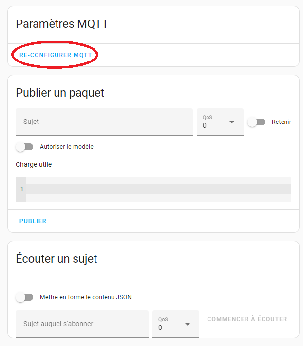

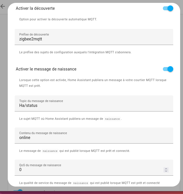

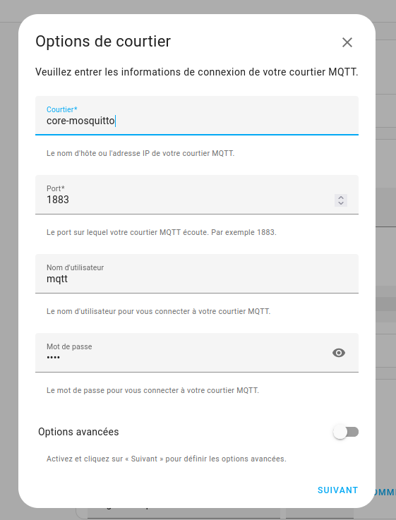

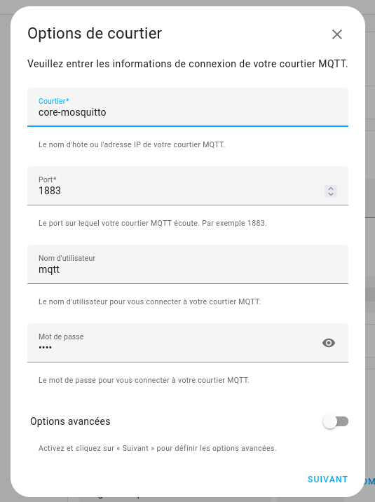

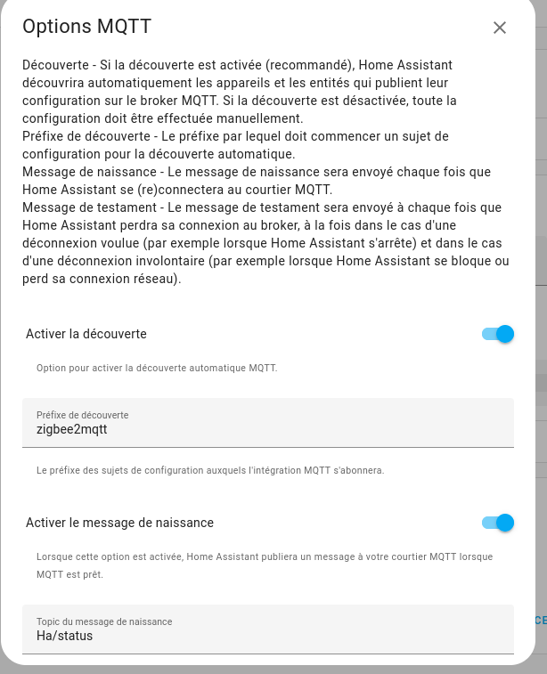

Mais je ne les vois pas apparaître dans l’intégration MQTT, ni dans les entités.

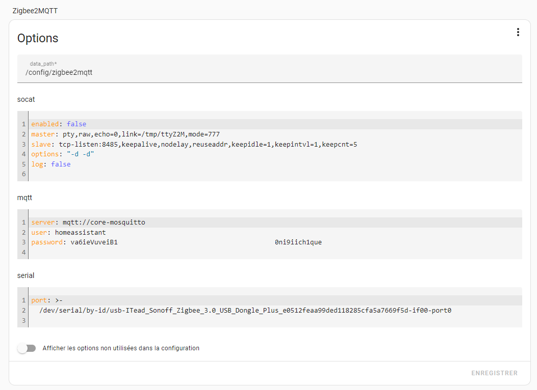

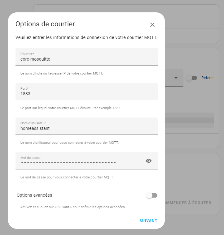

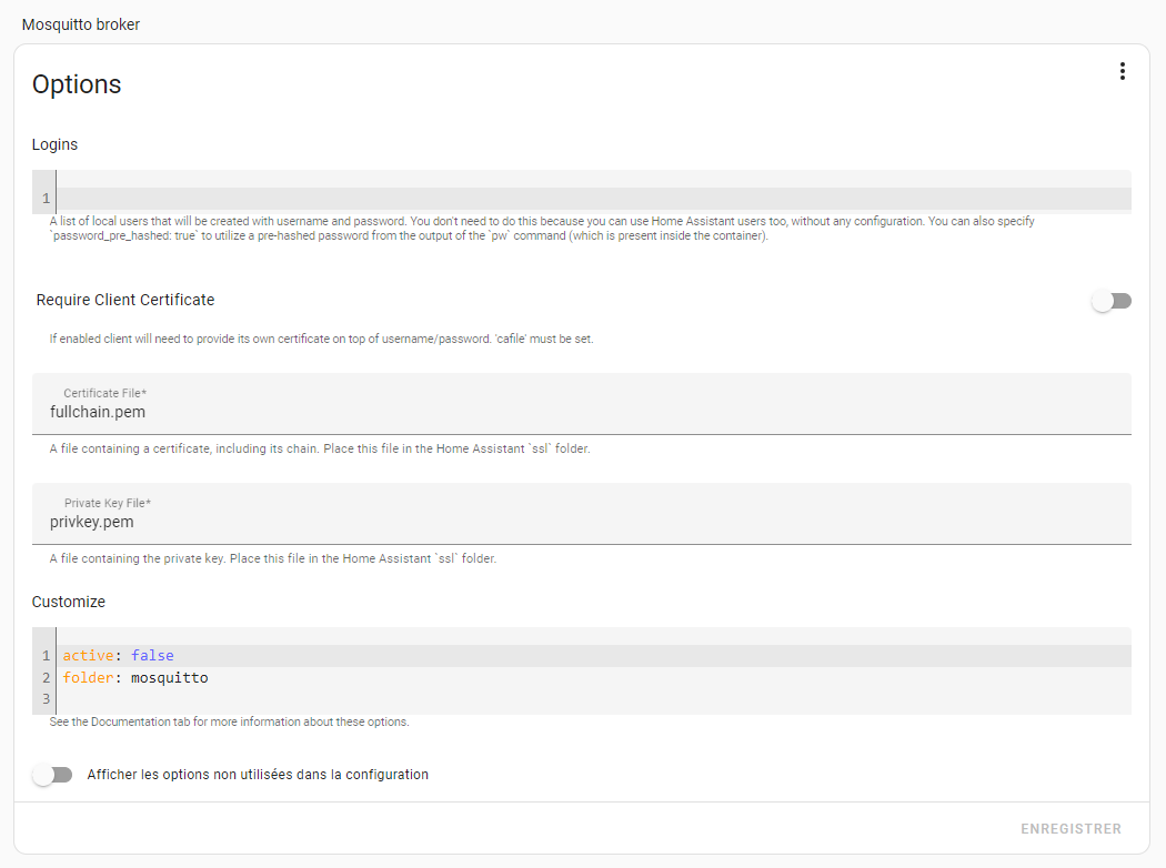

J’ai essayé de créer un login et un mot de passe pour mqtt mais sans succès.
J’ai recherché plein d’infos mais je n’ai pas trouvé la solution.
J’ai une clé sonoff P qui ne nécessite aucun téléchargement de firmware.

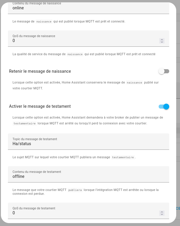

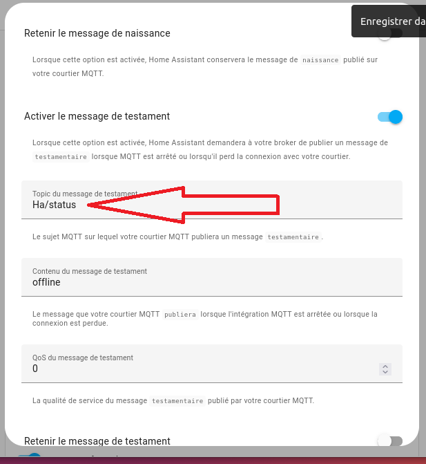

Je nesais plus ou chercher car les logs paraissent corrects.
Log MQTT:
Log zigbee2mqtt

Zigbee2MQTT:info 2024-02-07 14:44:20: Connecting to MQTT server at mqtt://core-mosquitto:1883
Zigbee2MQTT:info 2024-02-07 14:44:21: Connected to MQTT server
