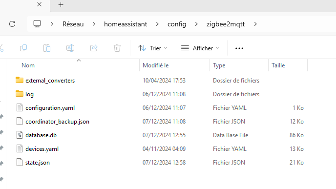

Il faut mettre dans le configuration.yaml de Z2M:
devices:
  - devices.yaml
et le fichier devices.yaml dans le dossier /config/zigbee2mqtt
dans le fichier devices.yaml, c'est comme telle :

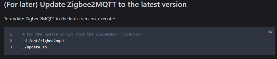

J’ai un pote qui est comme ça et quand on met à jour son Z2M on voit passer NPM, et des fois il faut le mettre à jour.
Moi je fais ça pour mettre a jour:
J'ai fait la même ce matin :-). Contagieux.
J'ai en plus un device.json... Me semble un héritage de Jeedom.
Après, Z2M est une dépendance de JeeZigbee. Ils n'ont qu'à geler les dépendances le temps de.
Oui comme moi et normalement dans les lignes de résultat il te parle de npm…
Pour tteck les scripts seront sûrement mis à jour.
Et au pire, nouvelle création, bascule de la configuration et basta
