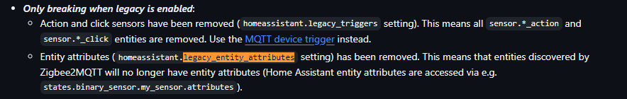

Après recherche, visiblement c'est ce bout de la config (que j'ai supprimé pour la préparation 2.0.0) qui serait responsable de ça :
homeassistant:
  legacy_entity_attributes: true
Mais je l'ai viré parce que dans la doc, ils disent ça (Zigbee2MQTT 2.0.0 breaking changes · Koenkk/zigbee2mqtt · Discussion #24198 · GitHub) :
Merci d'avance à tous !
