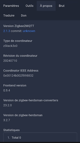

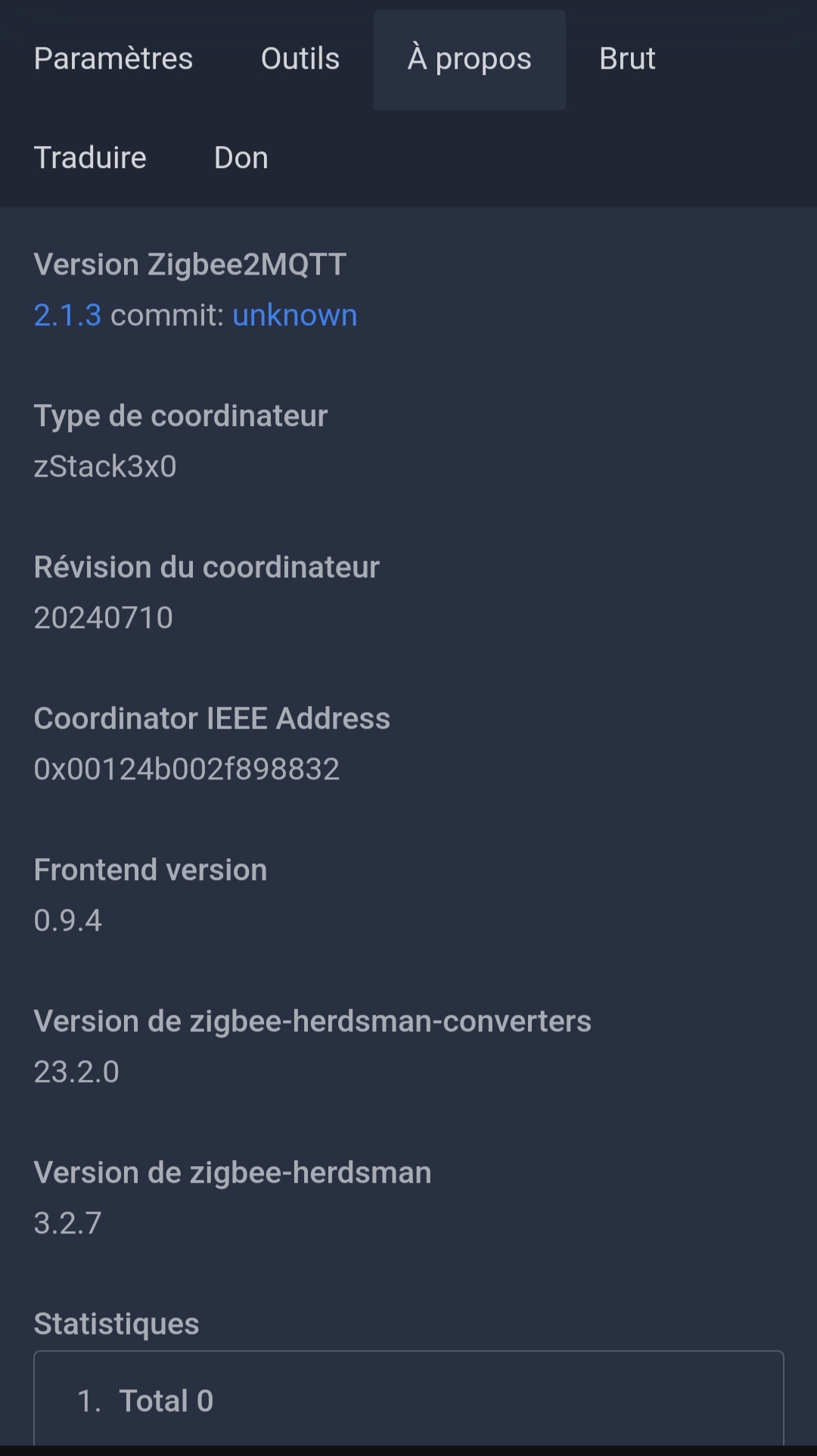

si sa peut aider voici une capture dans z2m
C’est difficile à dire sans d’autres éléments (fichier de configuration de Z2M, version du firmware de ta clé, etc.). Tu n’as pas configuré d’accès à ton Home Assistant depuis l’extérieur ?
si j ai un acces exterieur mais hier j ai supprimer les modules donc je n est plus rien dans les peripheriques . j ai editer mon precedent message avec capture d ecran le fichier de configuration je peut le trouver ou ?
OK, tu as donc la dernière version du firmware, ce qui n’est pas forcément la meilleure version.

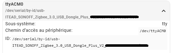

je vais faire ca ce soir j ai un raspberry pi4 on est daccord que les usb bleu ce ne sont pas des 2 mais bien des 3 car je crois que je suis branché sur un bleu . j ai pas assez pottasser de ce coté la je crois .
Oui, branches ta clé sur un port noir, mais il faudra peut-être corriger ton fichier configuration.yaml de zigbee2mqtt. par ailleurs, il vaut mieux spécifier le chemin de ta clé par son ID dans ce fichier plutôt que par le port.
