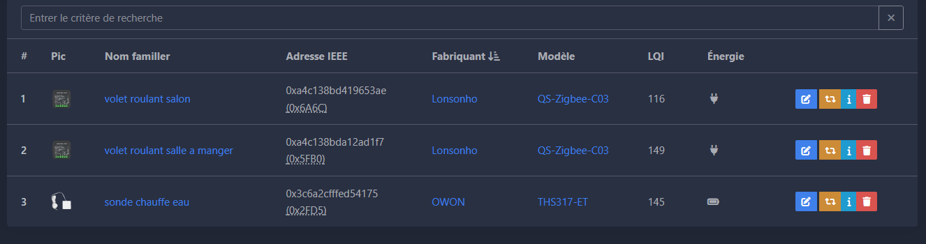

voila j ai effectuer tout ce que vous m avez demander
une rallonge usb pour la clé sonoff brancher sur un port noir du rpi .
modifier le fichier configuration yaml avec le chemin de la clé via son ID et l ajout de la ligne adapter .
j ai redemarrer HA .
et la miracle tout c est appairer facilement et tout est supporté dans Z2M .
il ne me reste plus qu' a rechercher comment effectuer la calibration pour modules les volets et installer les modules physiquement .
je vous remercie vraiment pour votre aide apporté et super rapidement c est vraiment top quand on est novice comme moi de trouver des explications simple a comprendre et a mettre en œuvre .

Parfait, je trouvais ça étrange que tes modules remontent comme non supportés, surtout l’Owon.
