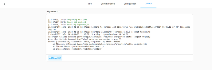

Ci-dessous voilà ce que dit le journal :
[13:34:47] INFO: Preparing to start...
[13:34:48] INFO: Socat not enabled
[13:34:50] INFO: Starting Zigbee2MQTT...
Zigbee2MQTT:info 2024-01-05 13:34:57: Logging to console and directory: '/config/zigbee2mqtt/log/2024-01-05.13-34-57' filename: log.txt
Zigbee2MQTT:info 2024-01-05 13:34:57: Starting Zigbee2MQTT version 1.35.0 (commit #unknown)
Zigbee2MQTT:info 2024-01-05 13:34:57: Starting zigbee-herdsman (0.30.0)
Assertion failed: Command (setConfigurationValue) returned unexpected state: [object Object]
Assertion failed: Command (setValue) returned unexpected state: 55
Error: {"address":0,"clusterId":32770,"sequence":2} after 10000ms
at Timeout._onTimeout (/app/node_modules/zigbee-herdsman/src/utils/waitress.ts:64:35)
at listOnTimeout (node:internal/timers:569:17)
at processTimers (node:internal/timers:512:7)
Quelqu’un aurait une idée de la signification de cette erreur ?

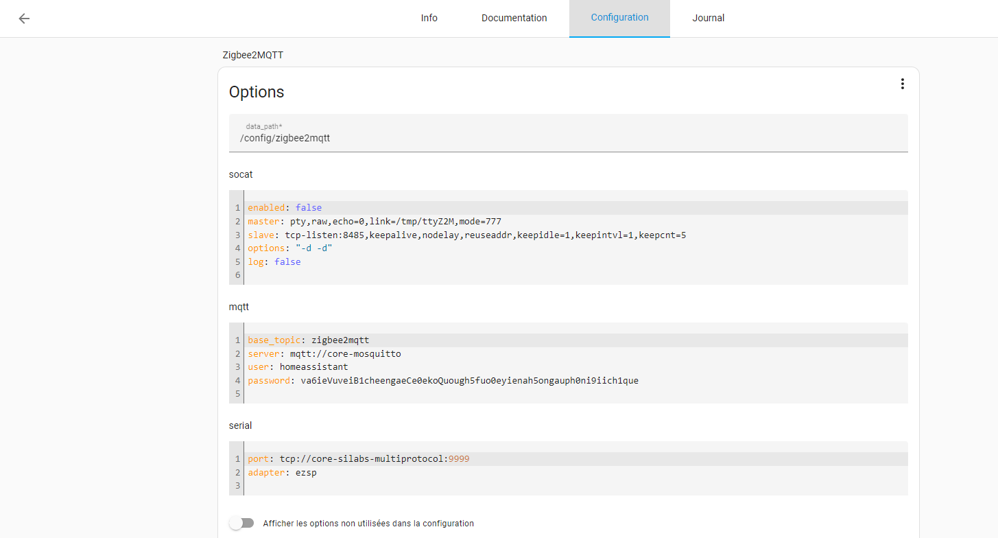

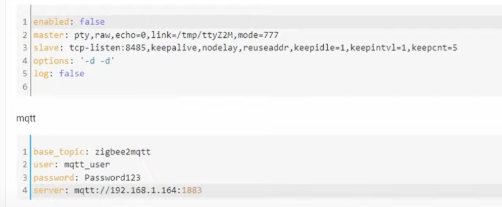

je n’ai pas ta configuration mais regarde la piece jointe afin de configuré… c’est un exemple…
La configuration de z2m n’a pas été modifiée. z2m tournait normalement avant les différentes mises à jour et la restauration n’a rien changé.

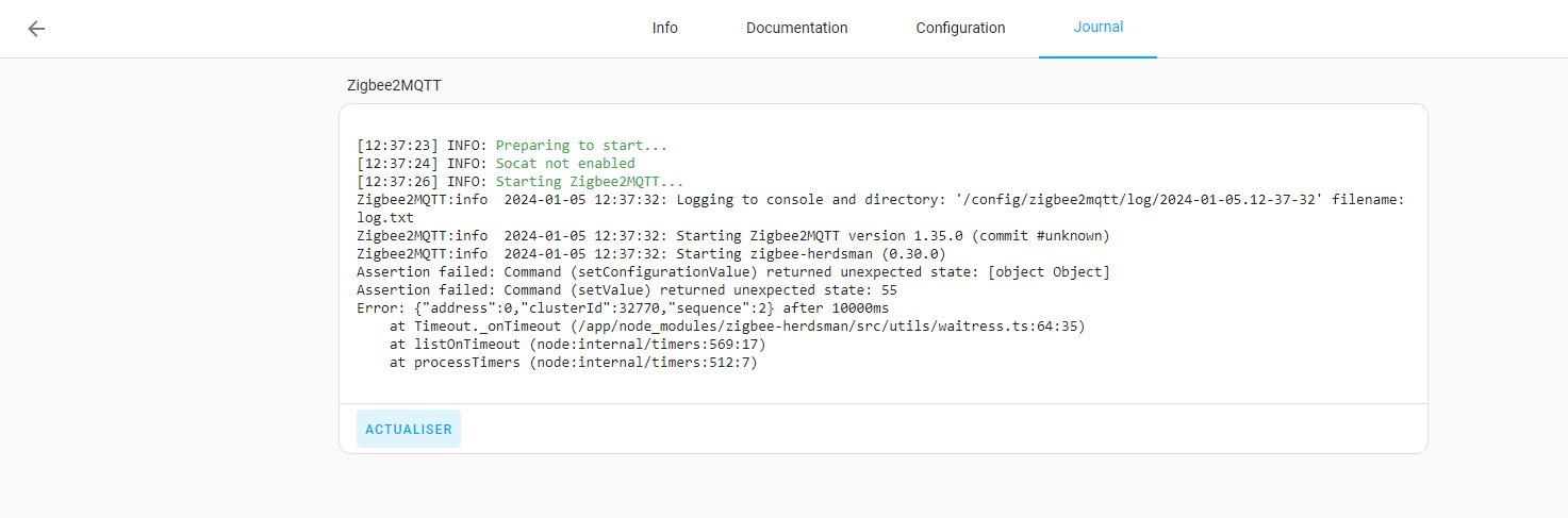

Le problème se situe ici :
Une fois ces trois lignes inscrites dans le journal, z2m redémarre et ainsi de suite.

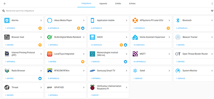

Tu n’as pas un ZHA qui traine ?
Lol pulpy, non je n’ai pas de ZHA, ou alors il est bien planqué
