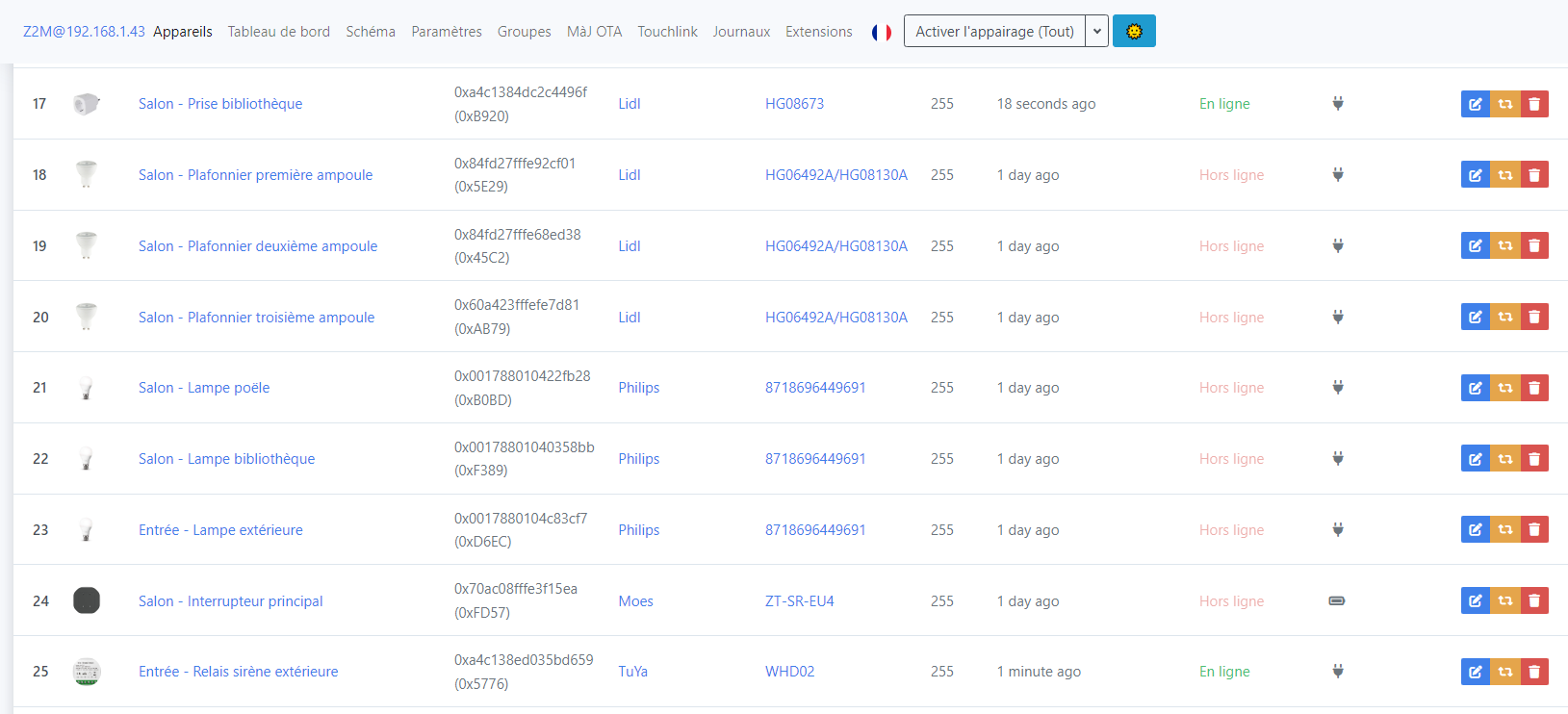

J’arrive à réveiller certains de mes appareils mais cela ne dure pas :

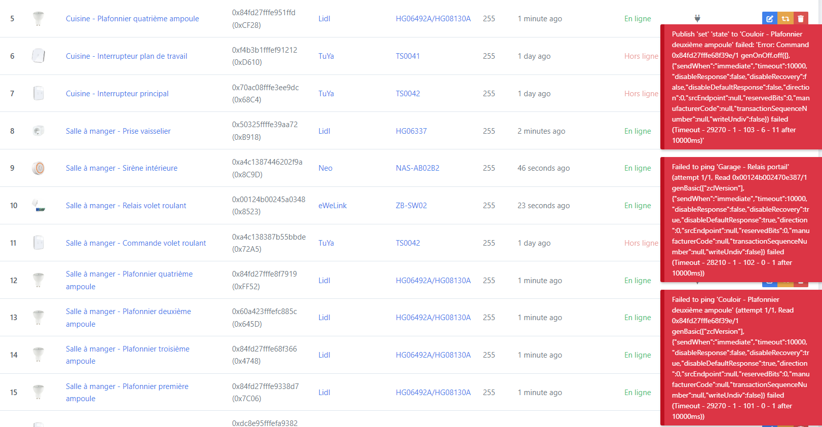

Puis z2m me reconfigure des appareils tout seul…
Bon, replantage de z2m… Ca n’aura pas tenu 10 minutes.
Arf, là je vois plus trop quoi faire :confused:

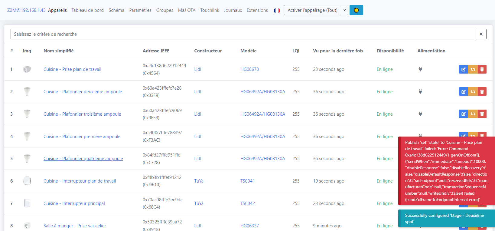

C’est un truc de fou… Après redémarrage du rpi :
